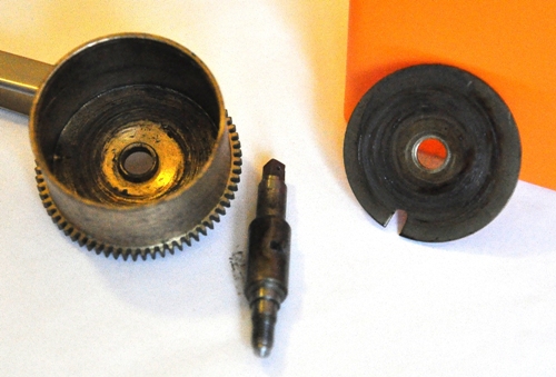

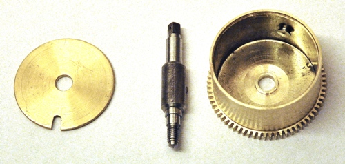

Mi sa che allora devo aspettare ancora un po' a rimontare il bariletto: ieri sera l'ho lavato e pulito. Due immagini, tanto per condividere, prima e dopo:
Alcune macchie sono rimaste: devo insistere? Ieri non ne potevo più di vapori di benzina ed ammoniaca... :-(
Tra l'altro, ho letto su vari 3D che va bene anche lo chanteclair: cosa ne pensate?
Tornando al grasso... ma va bene anche l'8000?! :shock: Mi sono perso!!
Aiutoooo, cosa uso?
In attesa di lumi continuo a lavare tutti i vari pezzettini.
Sono ancora indeciso se provare a smontare la ruota centrale....
Grazieeee,
Manu

Carissimo Manu
Scusami,ma il tuo post è stato alla fine usato per turpiloqui sui lubrificanti.
Nel tuo bariletto,non devi mettere nessun tipo di olio,ma bensì un grasso.
8000 serve per gli orologi da polso,nello ruotismo,non nel bariletto.Per la tua pendola,può andare benissimo il vecchio MR3 Fiat che sarebbe l'ottimale,Abriol X ancora trovabile in fornitura,alternativa non da me testato,ma da scheda tecnica,8212.Se riesci ad aspettare ancora un paio di giorni,chiedo a Sysman58 cosa usa lui.
Ha una esperienza di 30 anni su orologi a pendolo,più quella ereditata dal padre che era orologiaio.
Ed è persona molto valida.
Almeno ti dò alternativa certa,visto che sto benedetto Fiat,non è più in produzione.
Un salutone

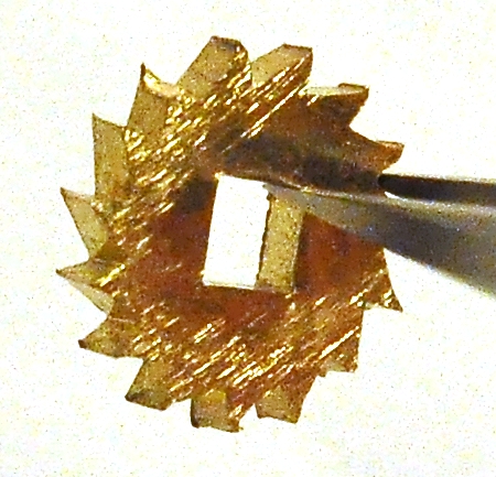

Ieri sera ho lavato un po' di pezzettini dell'orologio e mi son sorti alcuni dubbi/domande.
Ruota cricco.
La ruota del cricco ha un dente rotto, come si vede in foto.
Anche se fa ancora presa, può essere pericoloso?
Se scappa può andare a danneggiare il dente successivo oppure generare contraccolpi "poco salutari" sugli ingranaggi?
Mi viene in mente ora che forse sarebbe utile una foto di insieme con il cricco per poter valutare bene...

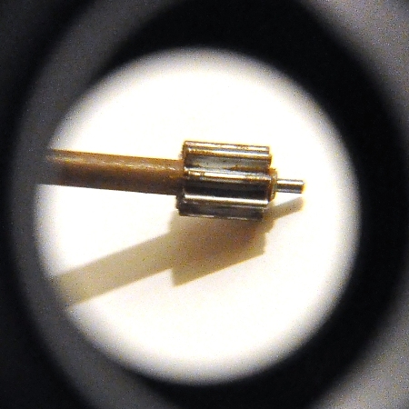

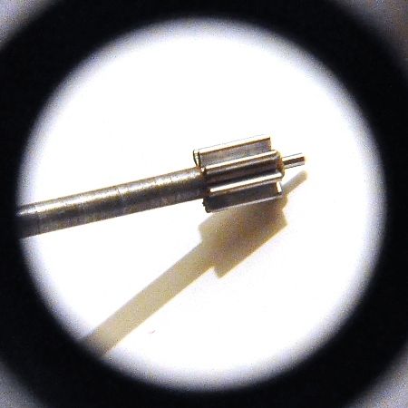

La seconda domanda/dubbio riguarda problemi di ruggine. Alcuni alberini ed anche i relativi pignoni hanno un leggero velo di ruggine.
Una cosa che ho imparato su questo forum e che mi ha entusiasmato tantissimo è fare le foto attraverso una lente!!!
Di seguito prima e dopo lavaggio:
Nel tempo la ruggine si formerà nuovamente: devo proteggere in qualche modo albero e pignone?
Grazie!
Manu

Carissimo Manu
La ruota cricco,può essere recuperata,con una lima a triangolo acuto,elimini le bavature e ridai nel possibile.l'originalità del dente,è tra le poche ruote che se non perfettamente tonda lavora egualmente.
Devi solo controllare che il cricco penetri bene dentro all'ingranaggio,devono in gergo copiare.
Oppure se hai voglia,la puoi usare come dima,incollata ad esempio con gommalacca su una platina in ottone e ne intagli un 'altra,
Sul forum vi sono esempi,serve trovarli.
Se non chiaro richiedi.
Per i perni hai fatto una cosa ottima,ora la protezione che puoi dare è semplicemente un velo di vasellina.
La trovi in bomboletta,in olio o grasso.
Steso un film,passi sopra il phon,fino a che non vedi più evaporare,attento a non bruciarla,ma solo essiccarla.
Poi montati,se non esposti in un ambiente umido tipo cucina,dureranno a lungo.
Un salutone

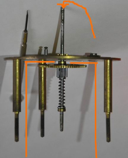

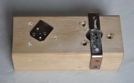

continuo a pulire tutti i vari pezzettini e sto pensando di smontare anche la ruota centrale.
Questa è l'accrocchio che pensavo di usare per smontare e poi rimontare il tutto: la parte destra per smontare, la parte sinistra per rimontare.
Immagine Immagine
Cosa ne dite?
Mi raccomando... non massacratemi troppo sull'accrocchio... ho impiegato più di due ore per farlo!!!
Grazzzzzzieeeee,
Manu
MessaggioInviato: venerdì 20 luglio 2012, 16:49
Carissimo Manu
Mi pareva talmente scontata la soluzione che nemmeno pensavo potessero esserci dubbi.
Invece..........
Provo con uno schizzaccio sulla tua fotografia per essere più esaustivo.
Allora proviamo a ragionarci insieme.
Per togliere la chaussè (Il pignoncino di ottone),devi posizionare la platina dell'orologio su un piano che ti faccia da battuta di riscontro.
Ora chiaramente,questo piano deve avere il buco sufficentemente grande da fare entrare la ruota centro,io non ho idea delle dimensioni del pezzo di legno che hai fatto tu.
Il piano deve poter passare tra tutti gli impedimenti che hai sull'interno della platina che non ti e possibile smontare,quali colonnette perni rivettati ,fermi.
Poi dovresti con un martello morbido(per morbido intendo non in acciaio,ma o piombo,o plastica,battere sull'asse dal lato superiore sul perno della ruota centro,badando di non piegarlo,io uso un estrattore,ma serve averne una serie,e la cosa è complicata.
Se tu batti sopra al perno,senza consentire bene dalla parte opposta,potresti piegare le razze della platina,quindi ecco perchè ti ho consigliato due lamine che arrivassero a sostenere,fino sotto la ruota.
Meglio una,la più spessa possibile,con un taglio nel centro a U da potere inserire tra platina e ruota,sopra al buco del supporto,che userai da piano (il buco per la ruota centro).
Spero ora di essere stato più chiaro se no richiedi
Salutone

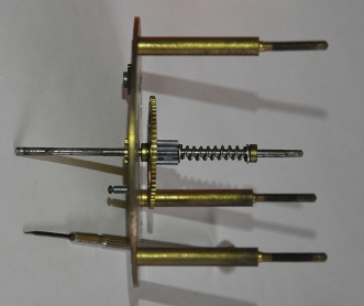

Ciao Pierino,
ti eri spiegato benissimo e grazie per i chiarimenti.
Forse la mia costruzione è un po' contorta, ma dovrebbe essere un qualcosa tipo quella della tua descrizione.
Prendiamo solo la parte di destra:
Le due staffe ad L, ben appoggiate al legno, si infilano tra la platina e la ruota centrale; i fori nel legno permettono a tutti i vari alberi e ruota centrale di essere liberi durante le "martellate".
La parte sinistra, che nella foto qui sopra ho tagliato via, servirà per rimontare tutto dopo il lavaggio.
Forse mi sono complicato un po' la vita... 8-) ma è quello che sono riuscito a concepire!
Ciauuuuuu,
Manu
PS grazie per il tempo che mi dedichi!
MessaggioInviato: venerdì 20 luglio 2012, 22:54
Manu ha scritto:
Ciao Pierino,
Ciauuuuuu,
Manu
Carissimo Manu
Bene allora,purtroppo dalla fotografia non si capiscono le dimensioni
Ero solo proccupato che potessi avere equivocato.
Ora sono più tranquillo
Buon lavoro
