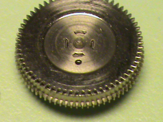

Immagine img]http://www.orologiko.it/public/12/michela.JPG[/img] Immagine Immagine ImmagineImmagine Immagine Immagine

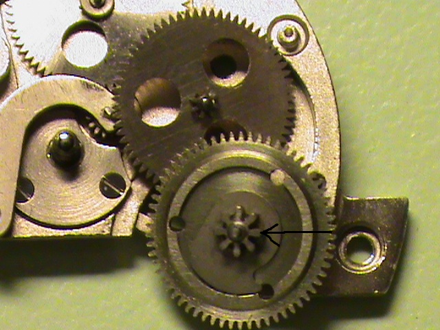

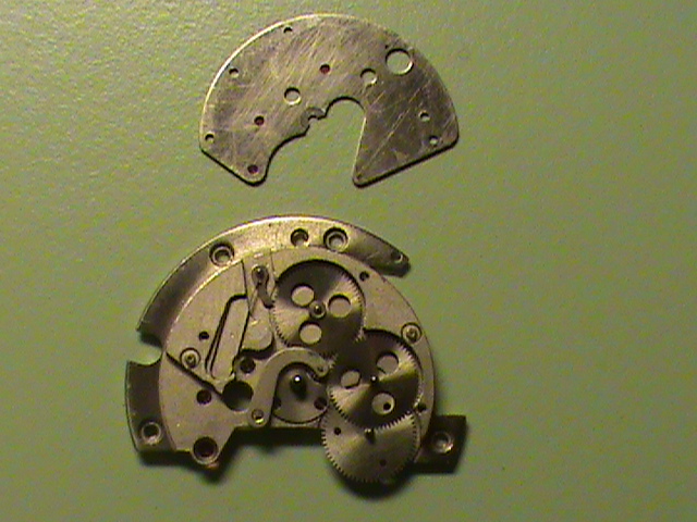

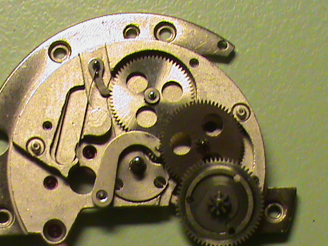

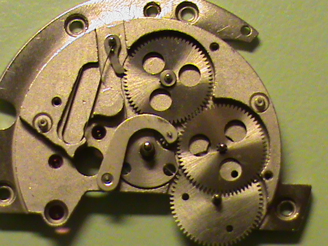

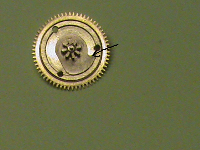

salve Amici. dopo aver avuto la molla di carica e' il cricchetto regalatomi gentilmente da Piero. ho pulito e rimontato il tutto. Lo messo al polso dopo aver dato 3-4giri di corona lo messo al polso. Ho notato che l'0rologio funzionava solo della carica che io davo con la corona in pratica non funzionava la carica automatica del polso.lo rismontato e' ho dato uno occhiata al gruppo automatico. Secondo il mio punto di vista ho notato la ruota che si va a collegare con la ruota del barile gira a vuoto e come se mancasse qualcosa che la dovrebbe bloccare vedi la freccia.Chiedo umilmente scusa della mia spiegazione poco tecnica ma spero che mi sono
fatto capire.spero che le foto parlano meglio di me.Chiedo ovviamente L'intervento dei maestri orologiai per una giusta diagnosi del perche' non si carica al polso.Grazie

Ciao la ruota invertitrice che indichi con la freccia e rotta manca il resto del cricchetto

In questi casi bisogna cambiare la ruota completa?
Si conviene, perché per rifare la mollacrik ci vuole tempo e un po' di attrezzatura

Grazie. E di facile riperibilita'?In pratica era la ruota col cricchetto che non faceva caricare l'automatico?
Esatto , con quel tipo di ruota l'automatico carica in un solo verso

Grazie delle tue risposte lamawoodenclok.Ho scritto al buon piero. se per caso avesse anche questa benedetta ruota col cricchetto "che non ho la minima idea di come sia fatta"RAGAZZI MENO MALE CHE ESISTETE.

Quel ricambio va' inserito nella ruota come dalla tua descrizione ha una referenza 1484 pero' noi non l'abbiamo piu'. Mi risulta da' un'indagine fatta dagli anziani del settore che era una delle poche referenze che si rompeva nell'automatico di quel calibro. Un saluto. CRONOMETRO
