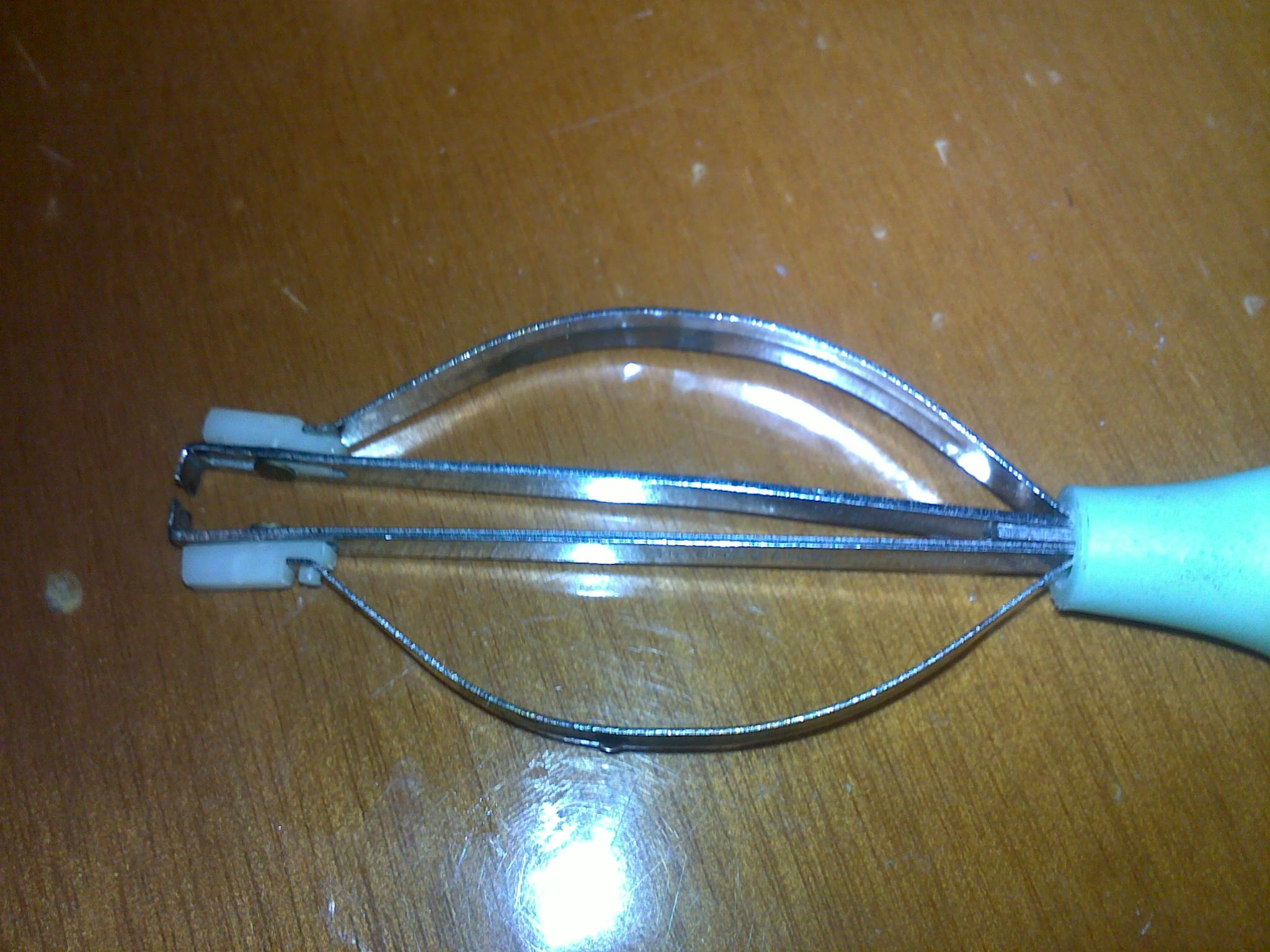

pacosky90 ha scritto:
io ho modificato stamani un presto cinese!! :D semplicemente, togliendo i pezzi indicati dalla frecce rosse e lasciado il pezzi indicati dalle frecce verdi, e come per magia da leva sfere....è diventato un leva rocchetto calzante!!!
e devo dirvi che è ottimo!!!! pagato un euro...altro che Bergeon!! 8-) 8-)
[img]http://www.orologiko.it/public/12/prestoà.jpg[/img]
Molto interessante complimenti. Saresti così gentile da mostrare una foto del lavoro finito. Sono interessato perchè ho giusto quell'utensile rotto e mi piacerebbe cpire se posso riconvertirlo.

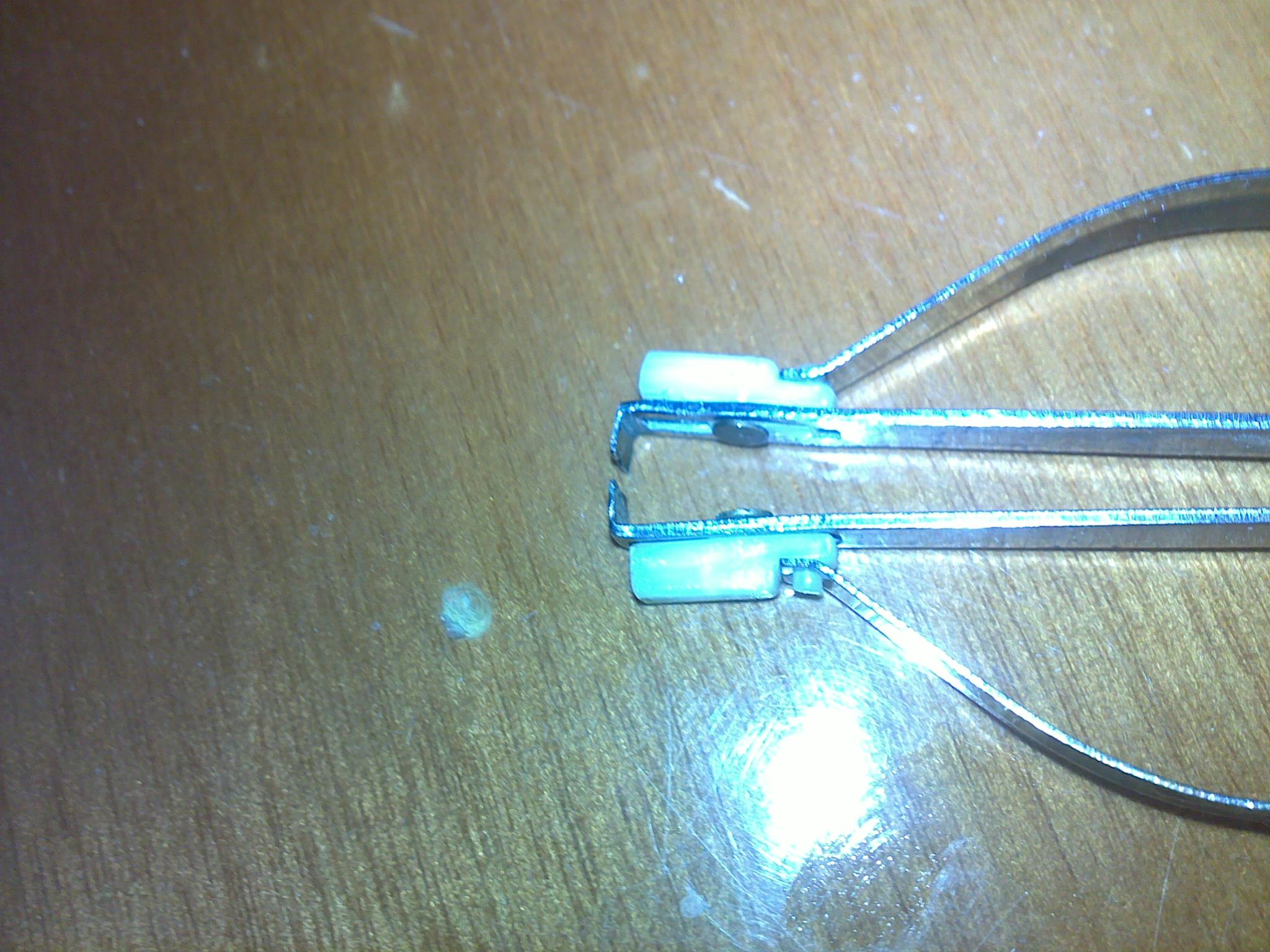

MessaggioInviato: giovedì 15 marzo 2012, 0:47
Messaggi: 994
Località: Bari
Provincia: Bari
:grin: eccolo caro ferdof il mio leva rocchetto calzante hand made :smile: :smile: :smile:
:ìò -pasquale-
MessaggioInviato: giovedì 15 marzo 2012, 0:54
Messaggi: 26808
Bravo pacosky90, se non è troppo duro va benissimo, mentre altri modelli di leva roccchetti fanno pressione sul perno centrale, quindi è impossibile spernare la ruota quando si tira. Mentre se la forza agisce sul rocchetto ed è troppo duro può cedere il dietro della ruota ( dove è ribadita/impernata ) e ti rimane in mano l'alberino.
MessaggioInviato: giovedì 15 marzo 2012, 17:34
Messaggi: 918
Grazie!!! Ottimo
hai proprio tolto i pezzi che mi si sono rotti....
Ora me lo faccio anch'io....
grazie ancora
f.
non è per niente duro anzi!! è comodissimo!!
:ìò -pasquale-
