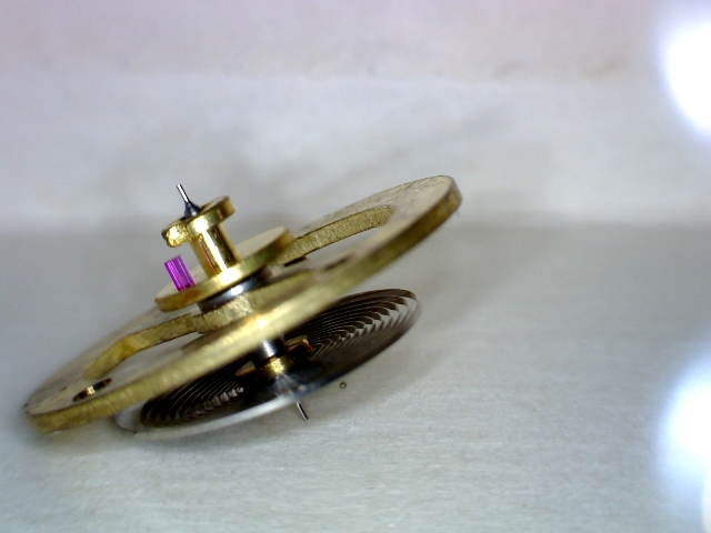

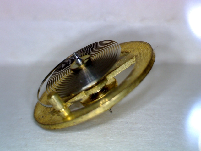

Ema54 ha scritto:
Serbol,
ho dato un'occhiata alla mia fornitura sveglie slava ed ho trovato un bilanciere nuovo completo di asse.
Ti allego le foto e se ti interessa ..... te lo regalo.
Se invece ti vuoi divertire a sostituire l'asse, mi pare di avere anche l'asse singolo.
Emanuele
Serbol, non ho più saputo niente, hai sostituito il bilanciere, e le foto ??
Emanuele
