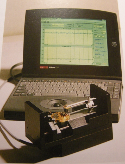

Ciao manuel non riesci a fare foto dell'apparecchio che citi? come si chiama?
ciao Mew
ciao Mew
Si tratta quasi certamente del WatchTest Mechanics della Femto. Per chi ha il libro "Théorie d'horlogerie" di Reymondin la foto e la descrizione sommaria del funzionamento (della parte ottica) è a pagina 92 (della edizione francese).
:cool:

Scusate per il ritardo ma mi ero preso qualche giorno di ferie.
Effettivamante l'apparecchio che ho usato è il Femto, se volete una foto la posso fare ma in buona sostanza si vede solo un PC. Il sistema di captazione è un microfono dei cronocomparatori con sopra un bussolotto della dimensione di un pennarello per il laser.
Da vedere è abbastanza triste...
MessaggioInviato: mercoledì 4 novembre 2009, 0:49
Messaggi: 621
Certo non è come dal vivo ma rende l'idea..
