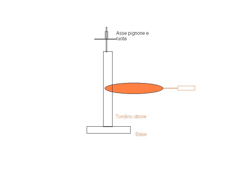

gran bel post, aproposito di stempera se uno deve stemperare solo la punta di un asse di una ruota per riportare il perno come fa?
io ho preso un tondino di ottone, ho fatto un forellino in testa dove alloggio l'asse che entra per circa 1 mm e poi scaldo il tondino dal basso (a luce spenta così vedo quando cambia il colore) fino a che non comincia a diventare rosso.
a quel punto spengo e lascio raffreddare
il risultato è che la punta quasi sempre si stempera ma il viraggio di colore non avviene solo sulla punta ma scurisce tutto l'asse.
non credo che arrivi a stemperarsi anche l'altro perno in quanto essendo all'aria non dovrebbe scaldarsi tanto da stemperarsi.
prima domanda :grin: il mio procedimento è giusto?
guaradando alcune foto di lavori altrui ho notato che in prossimità del perno c'è un'area bluita molto ridotta (solo vicino alla testa dell'asse) mentre il perno è lucido ed il resto dell'asse è lucido
la mia interpretazione è che dopo la stempra l'asse è stato lucidato, è stato impiantato, ridotto e lucidato il perno con tornio a pivottare, poi come dice il de carle è stata scaldata la punta sul fornello ad alcool per ritemprare il perno, e poi è stato lucidato il perno con diamantina o brunitore per ridare lucentezza....
può essere giusta come interpretazione? :ops:

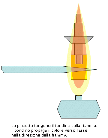

Cominciamo dal tuo procedimento:
Il disaccoppiamento con il tondino di ottone garantisce costanza, omogeneità e gradualità nell'erogazione di calore.
Non ci sono grandi differenze di temperatura tra la parte inferiore (a contatto con il tondino) e la parte superiore dell'asse (che immagino tu lasci libera in aria).
Lo stato di colorazione uniforme dell'asse alla fine del procedimento e' una conferma della erogazione lenta e graduale del calore.

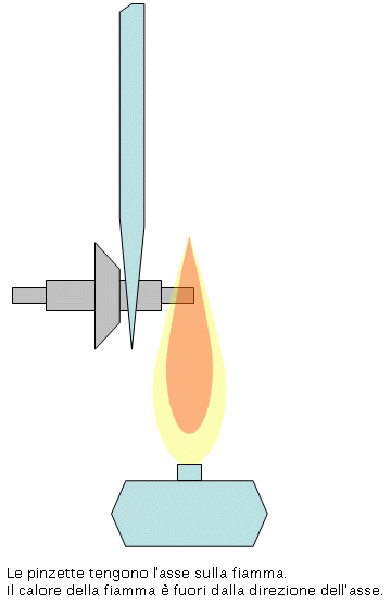

Il procedimento che descrivi nelle "foto altrui" non e' lo stesso.
Quel tipo di colorazione si ottiene quando il calore viene erogato direttamente sulla parte interessata e aiutato a dissiparsi prima di raggiungere il resto dell'asse.
Un modo complicato di dire che l'asse e' stato tenuto sulla fiamma viva reggendolo con una pinzetta di ottone.
La parte vicina alla fiamma raggiunge una temperatura molto più alta della parte opposta, grazie anche alle pinzette che smaltiscono il calore.
La differenza tra i due procedimenti e' abbastanza evidente, in fisica si potrebbe parlare di gradienti di temperatura molto diversi.

Se scaldi in modo omogeneo l'asse (come appare dal tuo procedimento) tutti i cubetti si scioglieranno e avrai la maggiore facilita' nel rimodellare la forma.
Se scaldi in modo disomogeneo l'asse (quello da te visto sulle foto) solo una parte dei cubetti si scioglierà, ma potrai ancora rimodellare la forma nella zona interessata.
Le differenze le avrai quando avrai ritemprato l'acciaio: nel primo caso la tempra sarà omogenea, nel secondo avrai creato la possibilità di fratture nell'asse.
Sembrerebbe dunque che il metodo di fornire il calore in modo omogeneo e graduale sia preferibile a quello che concentra il calore su un'estremità.

quindi tenendo con pinzetta d'ottone che assorbe il calore prima che risalga lungo l'asse si porta al rosso la punta dell'asse.
il pproblema è il troppo veloce raffreddamento nel momento che spegni la fiamma.
io faccio in questo modo per fare si che la punta rimanga a contatto con l'ottone caldo e si raffreddi piano piano. potrei in aggiunta mettere il dissipatore appena dopo il punto di contatto per non fare risalire il calore lungo l'asse.
la fiamma non è mai in contatto con il pezzo :grin:
un dubbio ma la temperatura al rosso dell'ottone garantirà il rosso anche della punta dell'asse?
