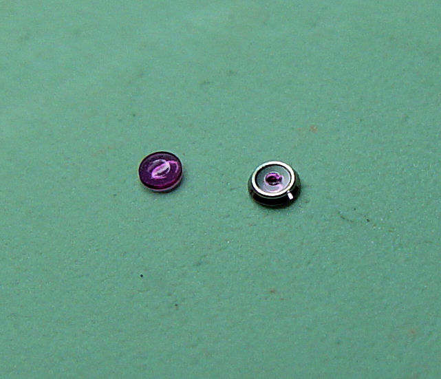

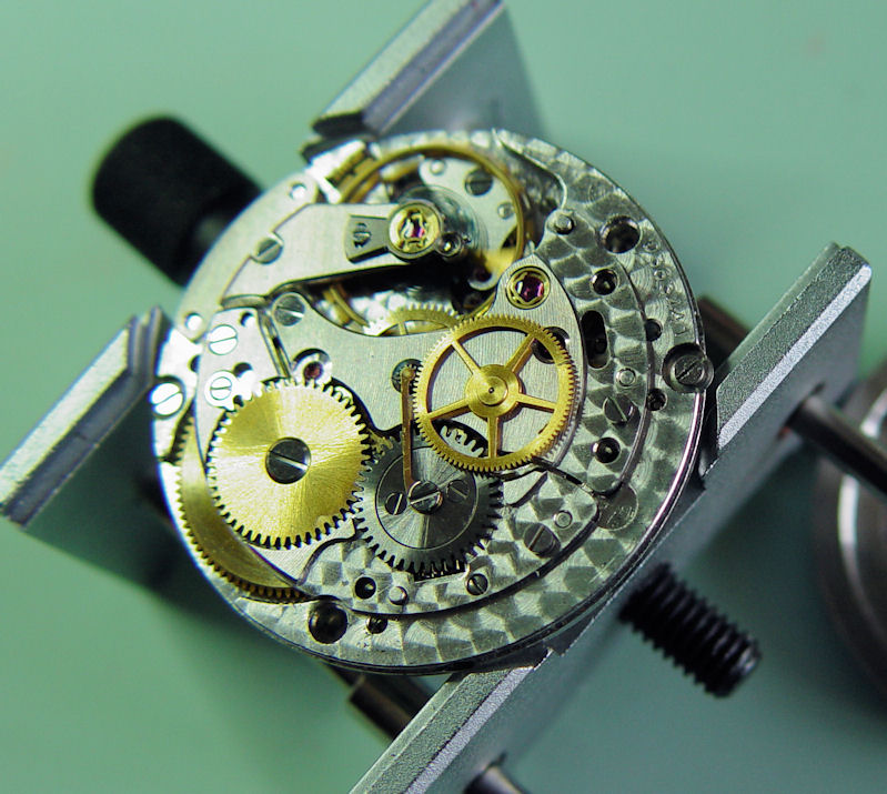

scusami ma non riesco a capire come puoi asserire che un movimento " sia pulito".
questo 1570 sembra "pulito"... in realtà è da revisionare.
a te sembra pulito?
le mie foto:

quindi le contropietre le hai smontate cosi... e lubrificate cosi?
hai pulito solo l' ultraflex lato fondello oppure anche quello lato quadrante?
il kif lo hai smontato e pulito?
Si, ho tolto pietra e contropietra, lavato nella benzina, lubrificato 9010.
Spirale lavata con Sprin dip
