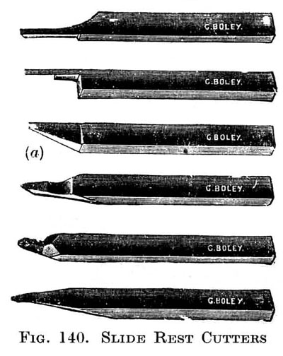

Bulini Boley
MessaggioInviato: giovedì 15 gennaio 2009, 21:59
Messaggi: 2889
Località: Prov di TO
Andrea.c ha scritto:
Suggerirei anche di dare un'occhiata "all'orologiaio riparatore" nella parte della tornitura ci sono alcuni consigli.
Certo non diventerete attrezzisti professionisti ma per iniziare a far pratica.
Una domanda mi sorge spontanea: ma cosa ve ne fate dei bulini se non avete il tornio? :-o
forse ce l' hanno...
io sto comprando il secondo :)

Io pure Boley 6mm .. lavori piccoli tornio piccolo :D

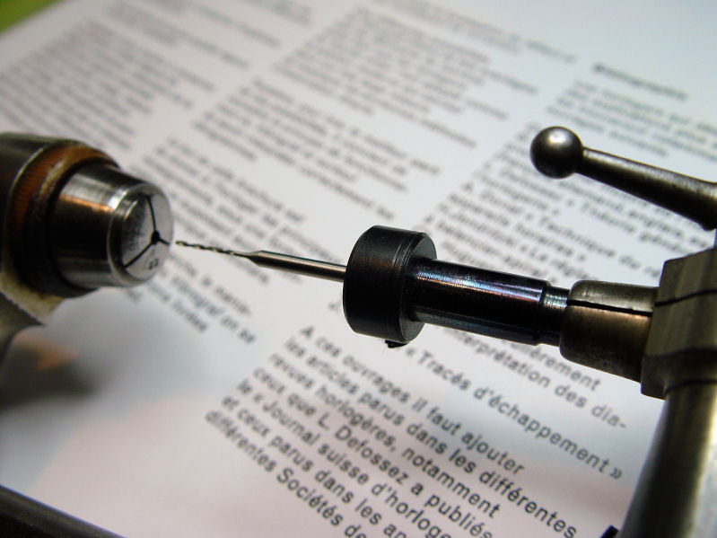

prendi un mandrino a mano, ve ne sono da 8 mm.
lo riduci a 7 e lo fai scorrere nella contropunta.
Oppure se hai punte a forare con codolo, tipo proxxon puoi realizzare una cosa del genere:
le mie foto:
MessaggioInviato: venerdì 16 gennaio 2009, 1:37
Messaggi: 2674
Magajo ha scritto:
pendolum ha scritto:
Io pure. Danese tipo Lorch. Affamato di accessori. :sad:
Diego, a proposito: non ho più avuto il tuo MP sulla punta a forare. :grin:
Grazie dell'idea!
Ci proverò quanto prima! :grin:

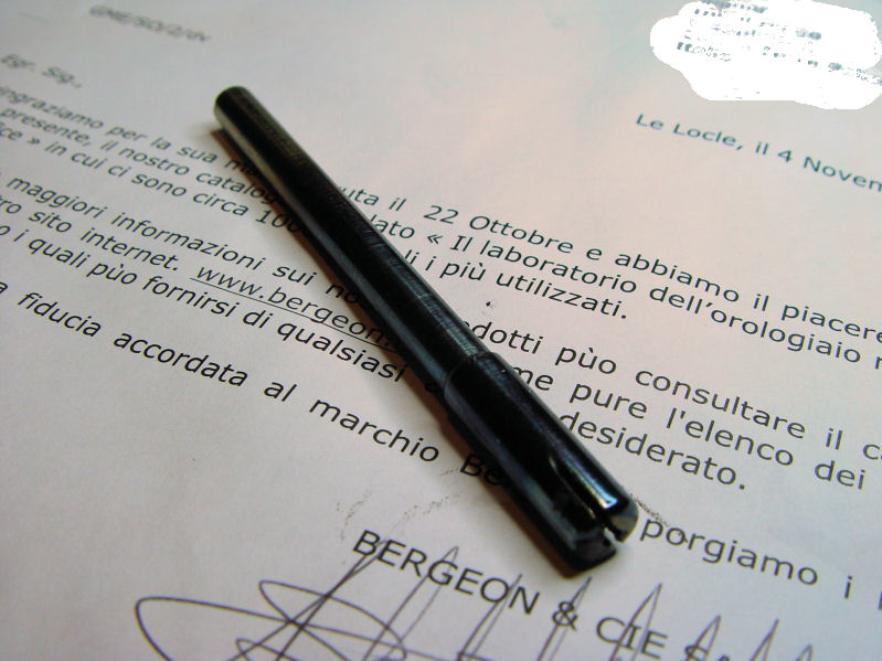

JCH ha scritto:
l'attrezzo per tenere e affilari i bulini si chiama: attrezzo per tenere e affilare i bulini :o
per i bulini li compro in farmacia previa ricetta del medico curante e CF alla mano per scaricarli :o
solitamente li prendo in svizzera, costo 2 euro cad per i super rapidi, 10 vidia, 25 bergeon con impugnatura in ottone nichelato e punta in vidia, 5 euro al pezzo quelli per carro a croce da 3/5 mm lunghezza 20 cm.
li trovi in qualsiasi negozio di fornitura per orologiai
Perfetto Giacomo, molto chiaro, speriamo bene di trovarli...
