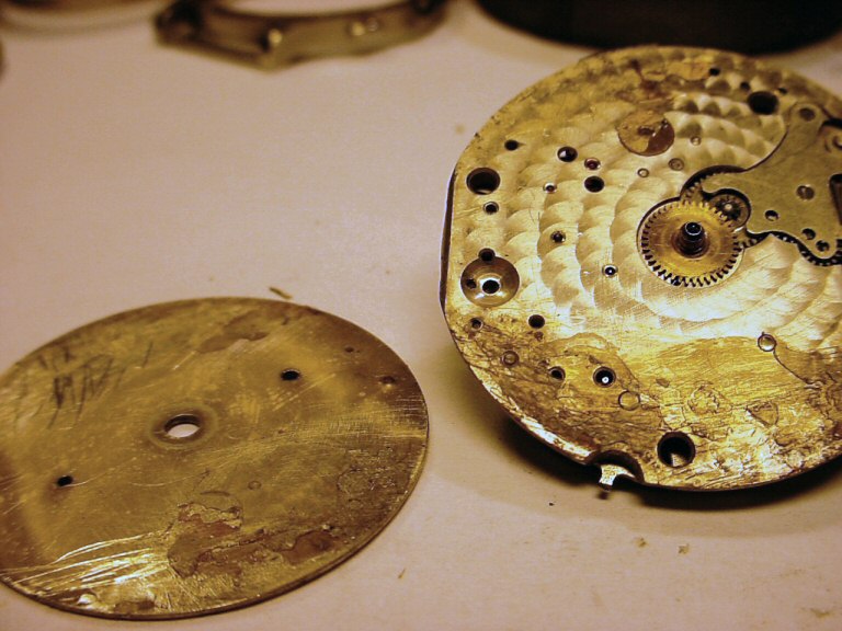

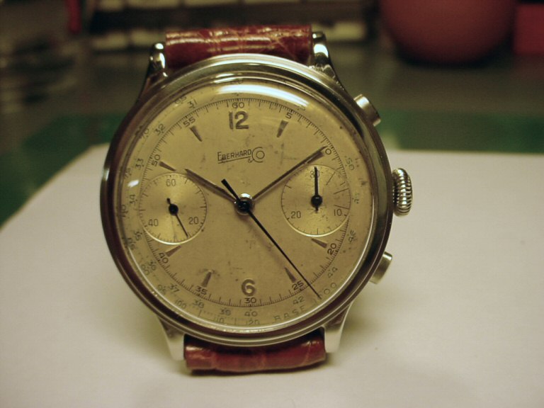

ciao e buon anno a tutti, vi posto una mia esperienza, un vecchio Eberhard pre extra fort, in una precedente riparazione il quadrante era stato incollato (foto 1)
il timore di saldare i puedini era che si sarebbe potuto ulteriormente rovinare la stampa, allora ho acquistato in colorificio dei fogli di alluminio ramato ( quelli per fare lo sbalzo) ho centrato i fori delle sfere, quelli dei piedini, ho ripulito il quadrante dalla colla cianoacrilica che era stata utilizzata ed utilizzando una colla a due componenti (la Seiko 310 è strepitosa) ho incollato il fondo realizzato al quadrante. probabilmente qualcuno avrà da ridire, ma il lavoro è venuto veramente bene.
mew55

Ottimo lavoro, complimenti MEW! :D

ottimo lavoro, :eek:
hai avuto problemi con gli assi dei contatori e delle sfere mper via dello spessore aggiunto?
