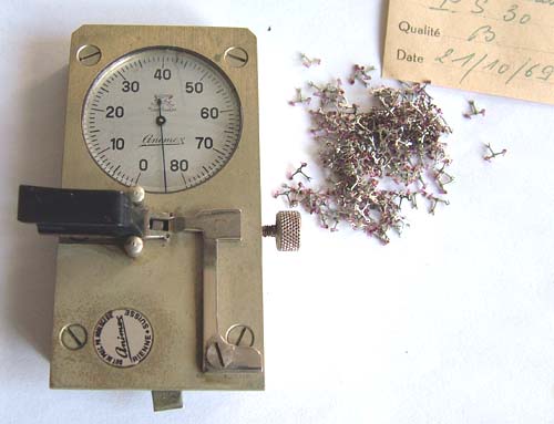

Piero ha scritto:
Vediamo chi si ricorda come si chiama :shock:
Ancorometro. :smile: :smile: :smile:

Scusate,ma quando avete un centinaio :shock: di ancorine a cui spostare le levee,come fate se non usate l'atrezzo N°2229 del catalogo Bergeon denominato "Echappemetre"??? :D
