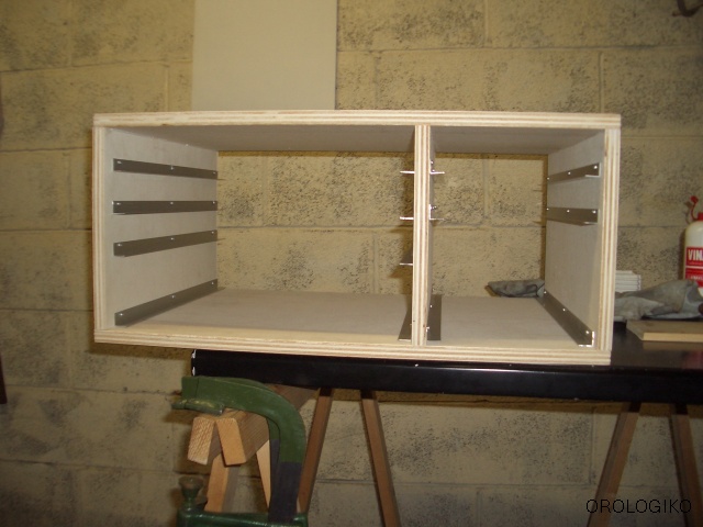

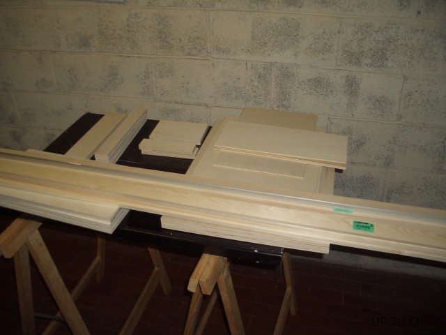

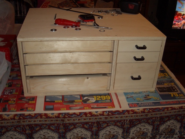

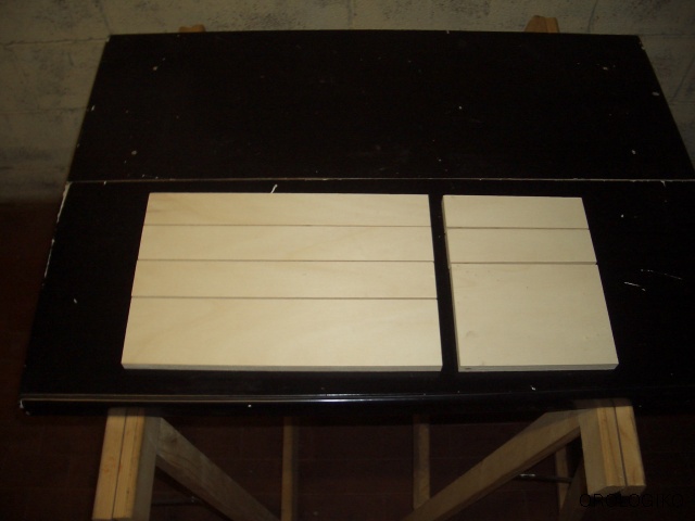

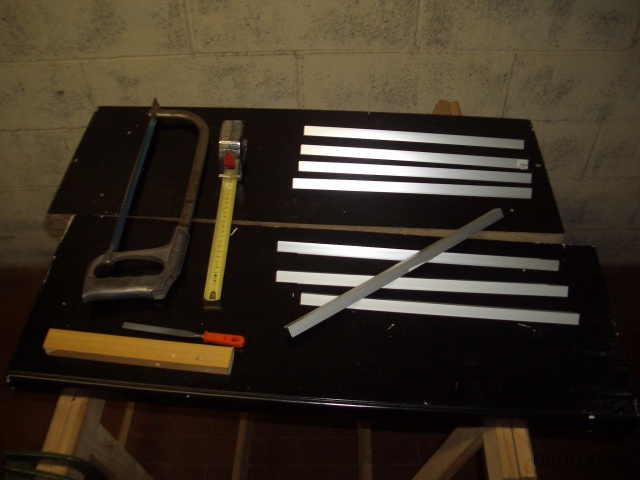

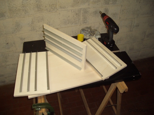

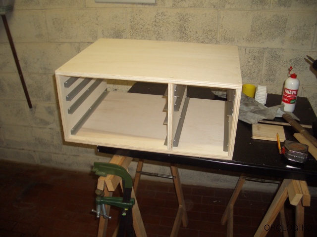

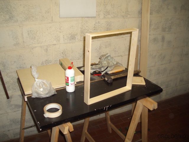

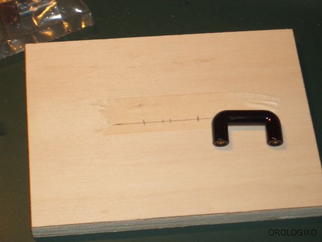

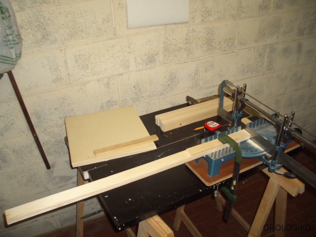

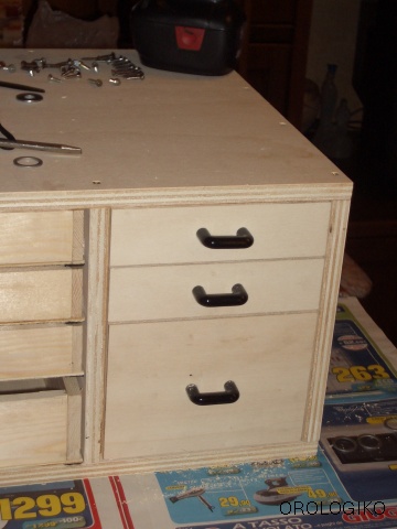

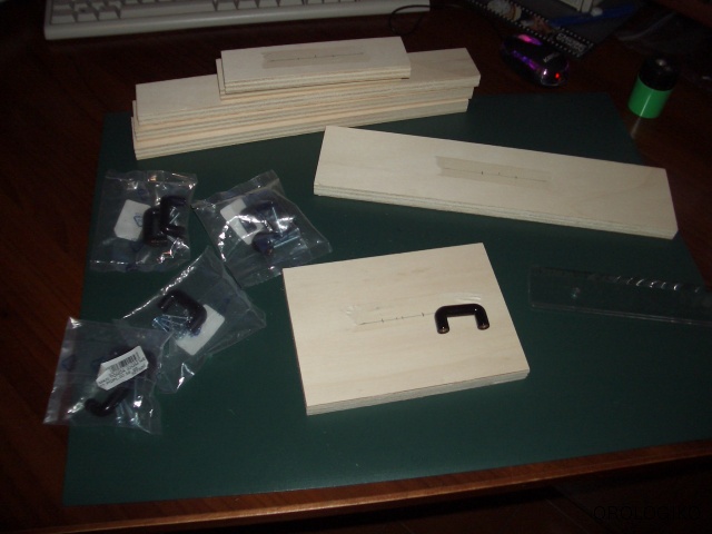

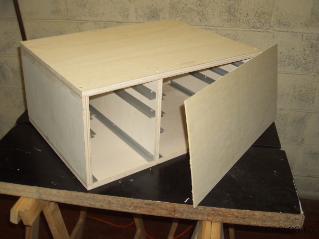

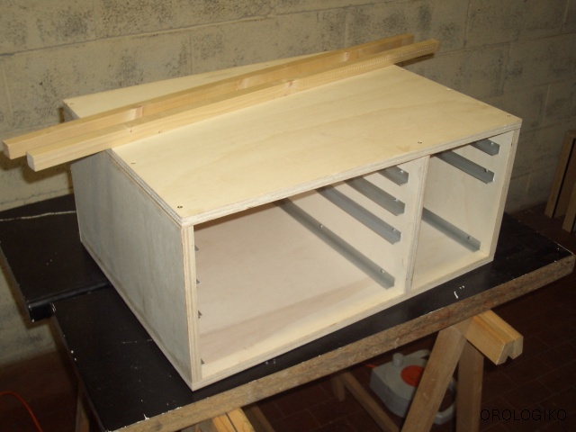

Ecco un pò di foto del procedimento:

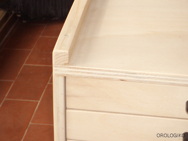

Ho fatto un intaglio per tutto il bordo per poter inserire un tappetino da lavoro di misura o altro.
Ora manca solo il colore 8-)
Le misure da tagliare:
Cassettiera/banchetto OROLOGIKO
Multistrato da 15mm
N°3 22,2 x 40 laterali e divisorio cassetti
N°2 55 x 40 base e piano d’appoggio
N°3 4,5 x 33 frontale cassetti
N°1 7,7 x 33 frontale cassetto
N°2 4,5 x 17 frontale cassetti
N°1 12,4 x 17 frontale cassetto
Compensato 3 mm
N°4 33 x 38 fondo cassetti
N°3 17 x 38 fondo cassetti
N°1 55 x 25 fondo cassettiera
Legno spessore 5 mm
N°10 4 x 38 laterali per cassetti
N°2 7 x 38 laterali per cassetto
N°2 11 x 38 laterali per cassetto
N°6 4 x 32 f\r per cassetto
N°2 7 x 32 f\r per cassetto
N°4 4 x 16 f\r per cassetto
N°2 11 x 16 f\r per cassetto
Posso venderlo a ikea? eheh :eek:

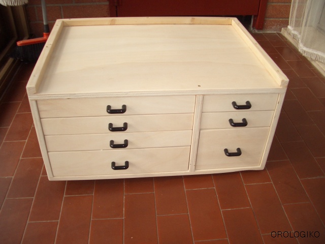

Eccolo con il mordente e cerato, sopra ho inserito un foglio bianco opaco di forex, poi comprerò il tappetino bergeon.
FINALE
