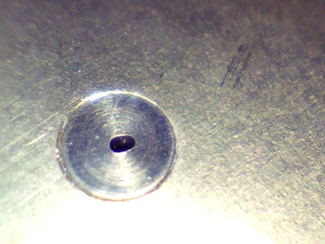

MacGyver ha scritto:
gabribas ha scritto:
Per quanto riguarda invece le boccole
con rovinate intendo dire come in foto
anche girandola di 180 gradi il foro rimane ovale e la ruota lavora storta.
Gabriele
La boccola è senz'altro meglio sostituirla, però se noti è ovalizzate da una sola parte mentre dall'altra è praticamente nuova. Gia ha suggerito di segnarla e poi ruotarla esattamente di 180 gradi proprio per far lavorare il pivot nella parte buona. Naturalmente si tratta di un rimedio provvisorio, e se trovi la boccola fai prima a sostituirla.
accidenti non avevo capito, :-?
con girare pensavo sotto sopra, non su se stessa.
a volte e' difficile capire senza poter vedere.
anzi per essere onesto io faccio molta fatica a capire
senza disegni o foto.
Grazie MacGyver
Gabriele
ps: se le trovo comunque le sostituisco

Io posso trovare l'assortimento completo di boccole.
Skype: giagiagia49

MessaggioInviato: sabato 28 dicembre 2013, 1:02
Messaggi: 3396
Località: To
Gia ha scritto:
perche' altrimenti mì tocca un piazzaboccole
come suggeriva JCH :grin:
Gabriele
Per piazzare le boccole basta un punzone piatto o un cacciaspine a punta piatta ed il martello.
Skype: giagiagia49
MessaggioInviato: sabato 28 dicembre 2013, 10:22
collaboratore
collaboratore
Messaggi: 2897
Località: Brescia
Provincia: Brescia
Io, se non trovo quelle giuste, se poco più grandi allargo il foro sulla platina con un alesatore, se il foro centrale è stretto, ugualmente allargo con alesatore.
400 day hai ragione da vendere ma di solito, almeno questa è la situazione con le boccole di ricambio attualmente in mia dotazione, boccola più grande significa anche foro più grande e questo è un problema
