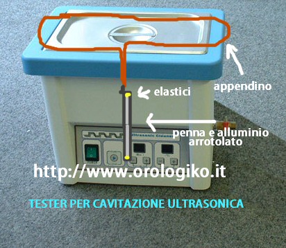

Ciao Luciano, per cominciare non va bene un normale tweeter ma ti serve un trasduttore specifico ad immersione o a saldare, molto importante è la saldatura che deve essere di alto livello tra la vasca ed il sonotrode, per la generazione del segnale va benissimo il 555, potresti farlo anche regolabile e creare così un modello sweeper che pare sia lo stato dell' arte. Poi dopo avero costruito dovresti valutare l'efficacia della cavitazione (cavitazione = le microbolle che si creano ed implodono). Penso che i cavitometri costino un pò di soldi e non è il nostro caso, noi vogliamo sapere se funziona bene o male, non abbiamo bisogno di misure con la virgola. Per sapere se il tuo aggeggio funziona bene prendi una penna bic ed usa il solo corpo trasparente e togli tutto il resto, avvolgi un foglietto di alluminio o stagnola, quello per le pietanze va benissimo e fissalo con 2 elastici agli estremi della penna altrimenti si slega il foglio. Prendi un appendi abiti di metallo e infila nella penna il gancio raddrizandolo in modo da poter appoggiare la penna alla vasca e tenerla sollevata ed in centro ad essa, in tal modo non viene sbattuta in giro, riempi a livello consigliato la tua vasca (di solito il 75% del totale) e metti il liquido detergente NUOVO, fai scaldare a 40/50 gradi e lascia il tutto a mollo per 10 minuti.
Prima di immergere aspetta che sia in temperatura
Spegni e controlla quanti buchi si sono creati nell'alluminio, più ne hai meglio funziona e vedrai grinze nel foglio di alluminio, beneee hai la cavitazione!!!
Fai la stessa cosa posizionando la penna a 1/2 dal centro della vasca per individurare il punto dove lavora meglio/peggio e prova temperature diverse ma non oltre i 60 gradi, sempre per capire, quali parametri adottare per utilizzare al meglio la tua creazione.
Ps. Lo stesso procedimento lo puoi utilizzare per "misurare" le prestazioni di quelli commerciali. Ci sono altri metodi di misura, sempre empirici, ma questo è a mio avviso il più attendibile, attendo i tuoi test! Ciaoooo :eek:
Ps. ho fatto i test su quello che mi ha regalato a menton JCH (prima o poi lo lo ammazzo... :eek: ) modellp AF 42 Khz e va benissimo, crivellato peggio di un "servizio" alla Al Capone 8-)
