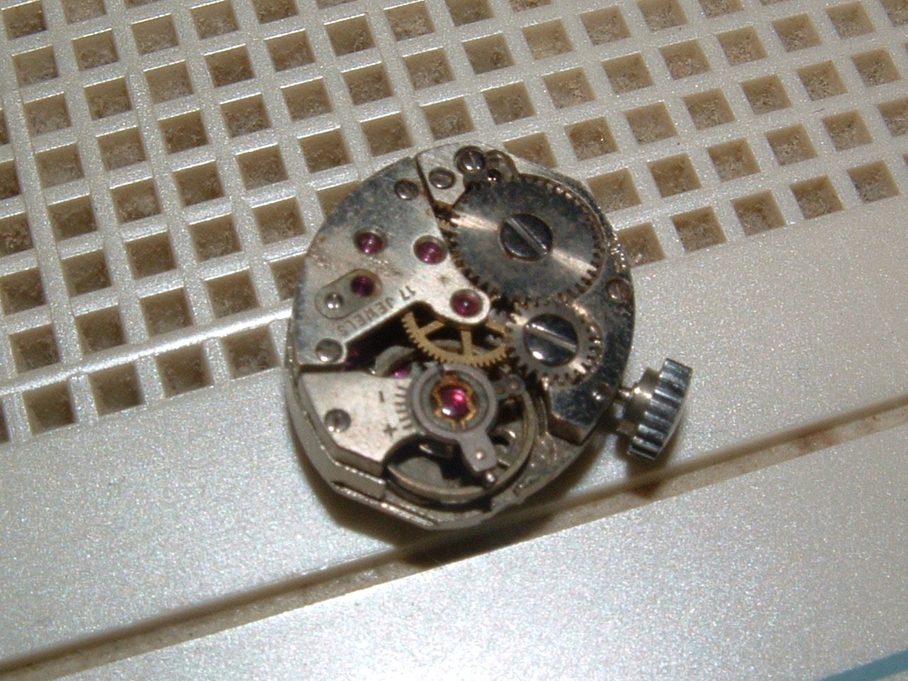

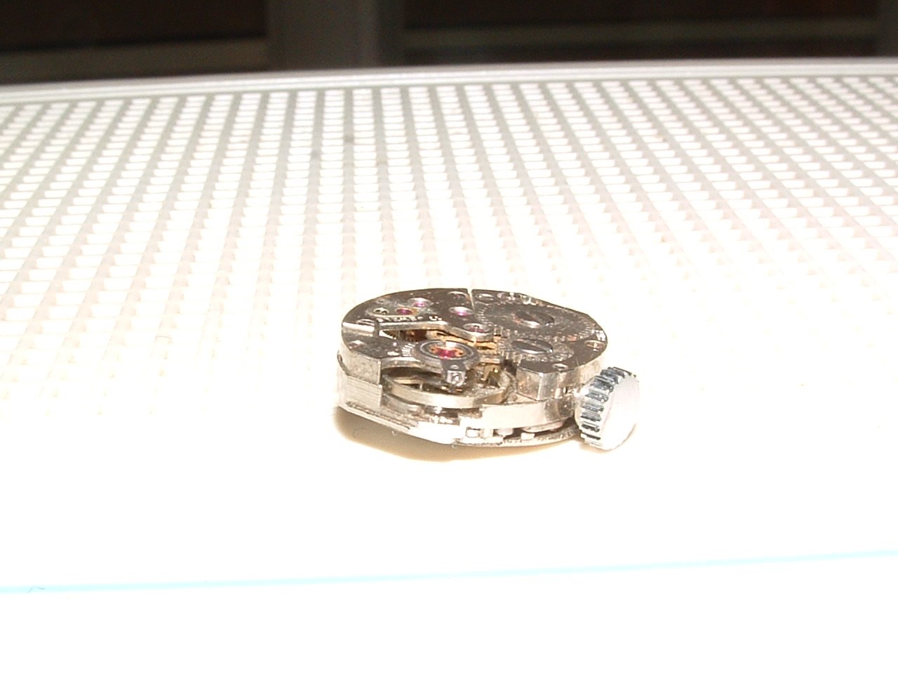

Ragazzi ho recuperato ieri quest'altro movimento sempre al mercatino dell'usato ( a soli 3 euro) identico al secondo movimento (AS1977). La spirale e il bilanciere mi sembrano buoni. E' da pulire. C'è anche da sostituire la racchetta (manca la spinetta). Consigli su come sostituire la racchetta.? Grazie.
MessaggioInviato: lunedì 29 luglio 2013, 9:16
Iscritto il: giovedì 25 marzo 2010, 22:46
Messaggi: 642
Località: Palermo
Provincia: Palermo
Ecco 2 foto del movimento recuperato ieri:
MessaggioInviato: martedì 30 luglio 2013, 18:51
Messaggi: 642
Località: Palermo
Provincia: Palermo
Mi sa che ho un'altra fregatura! Durante lo smontaggio mi sono accorto che si tratta di un calibro ancora differente rispetto ad AS 1977. quest'ultimo è l'AS1677. E comunque presenta problemi al treno ingranaggi. Molto spesso si ferma. Per fortuna è costato solo 3 €. Pazienza...

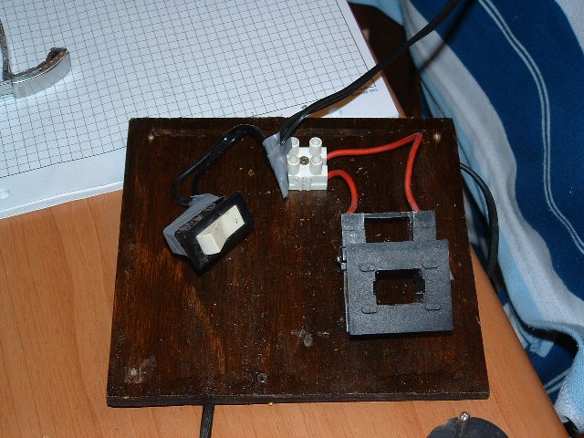

Salve a tutti.
Finalmente sono riuscito a trovare una bobina adatta per lo smagnetizzatore: smontato da un vecchio salvamotore.
Ecco la foto:

Funziona in maniera egregia: Ho smagnetizzato completamente molti dei miei cacciaviti che erano molto magnetizzati.

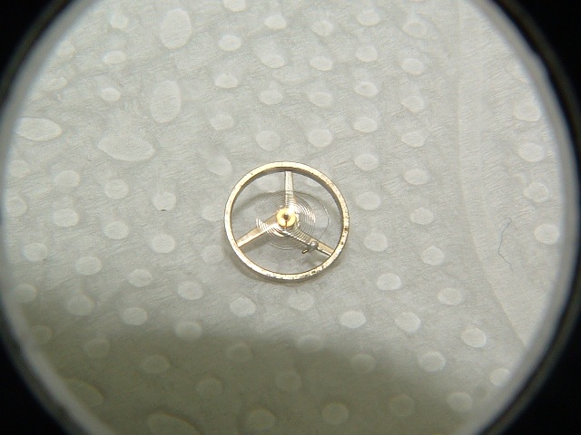

Poi ho seguito il consiglio di Army. Ho introdotto uno alla volta i tre bilancieri dei tre movimenti avvolti con carta velina e chiusi nello scatolino.
Ho introdotto nel foro centrale, ho acceso, ho allontanato piano piano e poi spento.
Ecco foto del bilanciere del movimento AS1677:
Nota: ho dovuto allargare l'utima spira per adattarla al ponte del AS1977, in quanto il suo originale aveva la spinetta della racchetta mancante.
Ora non mi resta che provare i 3 movimenti. A presto.
