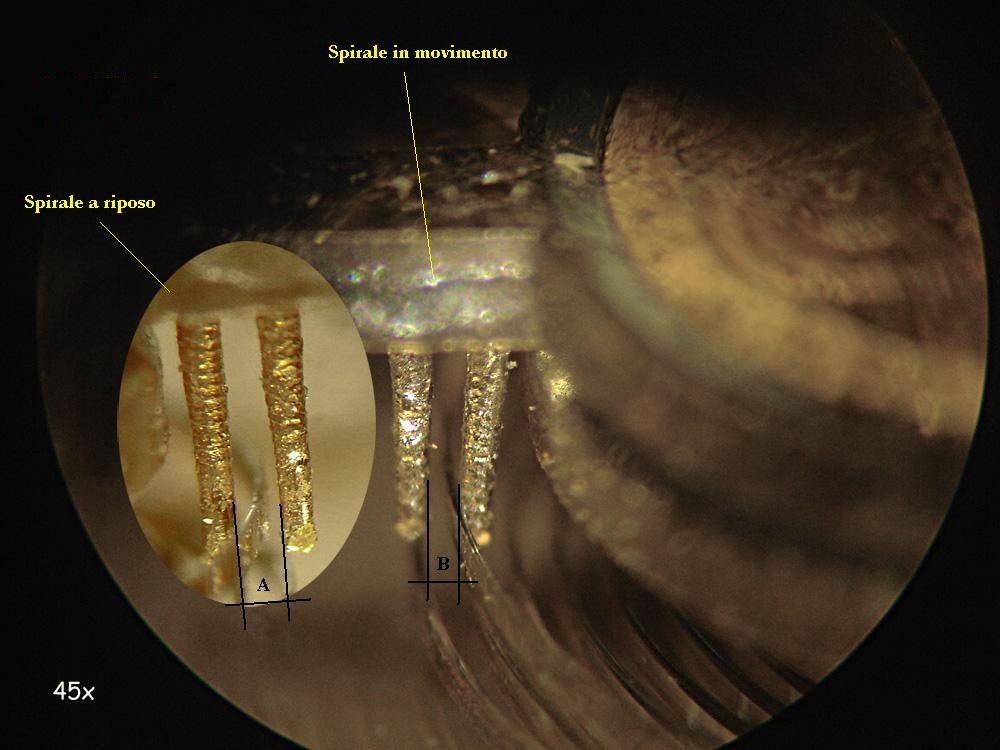

Alla luce di quanto hai aggiunto, non posso che allnearmi a quanto ti suggerito ATTILA...
Per quanto riguarda le spinette...
In pratica la spirale in condizioni di riposo e quindi con molla scarica deve giacere esattamente a metà delle due spinette poste sotto la racchetta del ponte, che però possono assumere configurazioni diverse, come gancetto, semplice spinetta con tassellino girevole, o simili...
Durante il funzionamento invece, la spirale deve oscillare andando a toccare in modo alterno prima una spinetta e poi l'altra, per ripetere il ciclo.
Questo fa si di introdurre un errore voluto che serve a compensare la marcia dell'orologio.
Ti inserisco una foto che spero possa esserti d'aiuto...
Se non mi fossi spiegato chiedi pure... :D

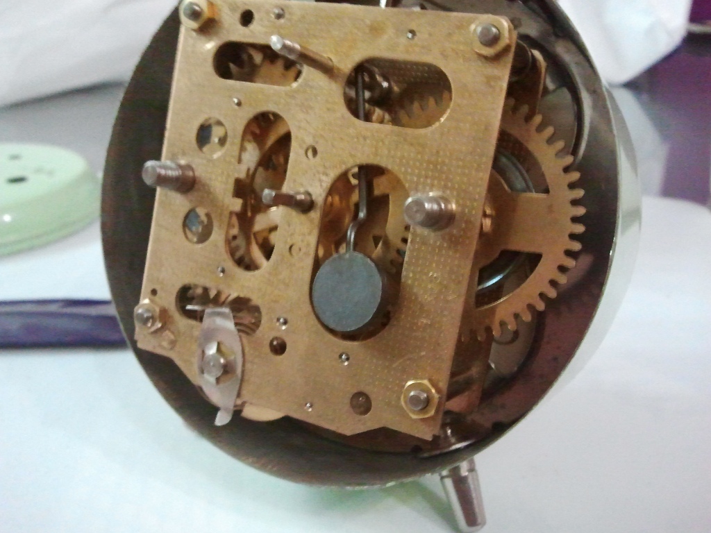

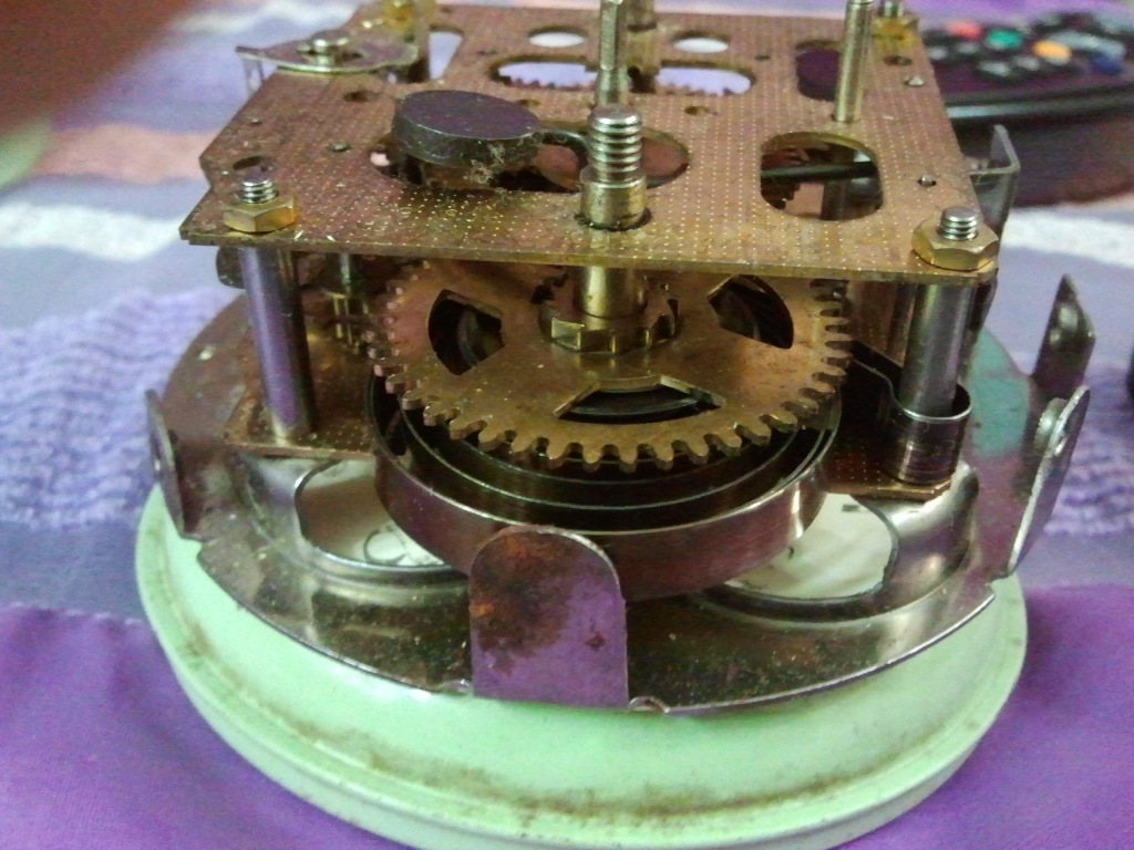

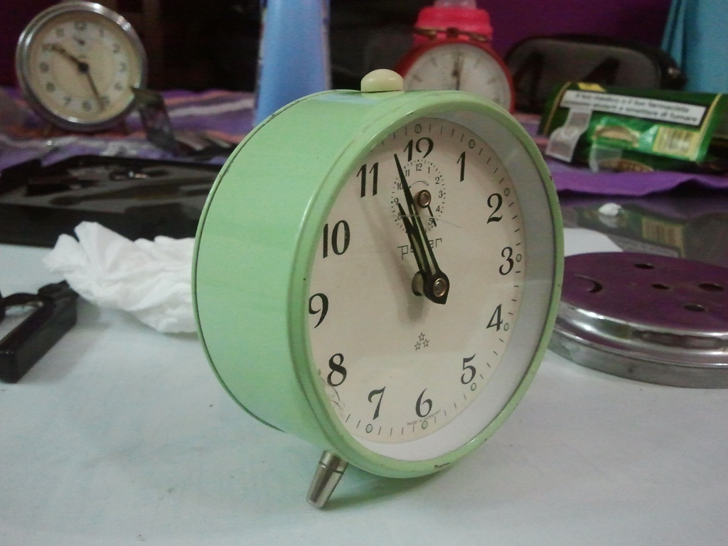

Ecco la mi secondas sveglia revisionata. Acquistata non funzionante neanche a martellate ora sembra funzionare anche se come dicevo prima non è molto precisa, però sono veramento contento essendo alle prime armi.
Meccanismo prima della revisione
Sveglia revisionata
Devo ancora sostituire il vetro che ha un bel solco e secondo voi come posso fare dei piccoli ritocchi sulla cassa della sveglia manca un pò di vernice.

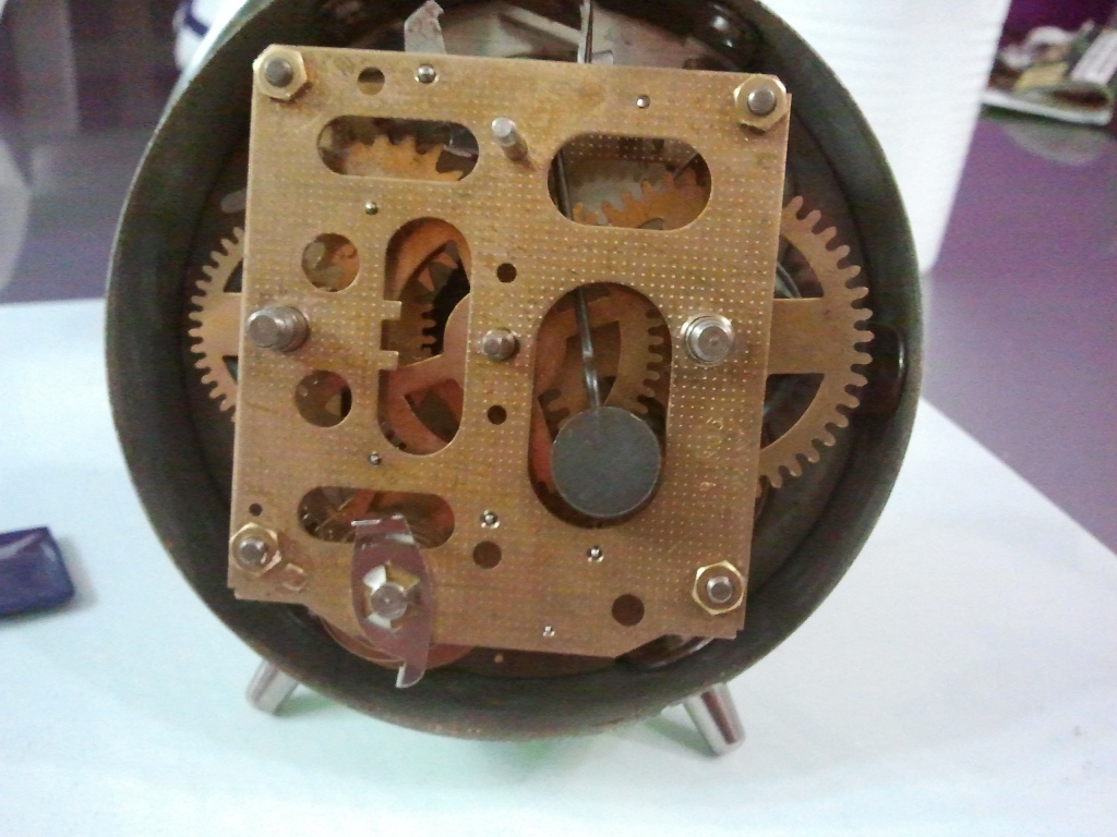

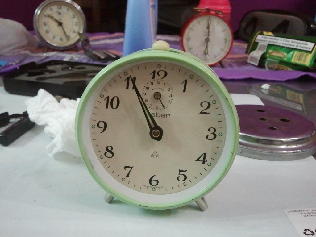

Ottima spiegazione direi proprio perfetta e con l'occasione ti dico subito che ieri ho notato che la spirare rimaneva poggiata solo da un lato ed è per questo che la sveglia perdeva cosi tanti minuti. Allora ho provveduto a fare come giustamente consigliato da te ed ora la sveglia è perfetta e la spirale si muove nel giusto modo. Sono super felice è la seconda revisione ma la prima andanda a buon fine che musica ragazzi.
In merito alla cassa che in alcune parti manca un pò di vernice che mi consigli. Infine ho misurato il vetro con il calibro e la misura è di 836mm spessore 2mm si può trovare in rete.
Ecco le foto del meccanismo revisionato.
