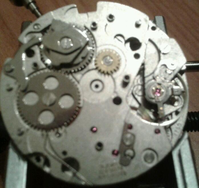

g.carlo ha scritto:
Il marchio VAL non esiste!
Il 7750 è marchiato ora ETA e nel passato R (che stà per Valioux).
Fate voi le vostre valutazioni.
porca....a, mi ero quasi convinto, allora che faccio, lo olio con l'olio d'oliva, o compro moebius???
comunque c'è scritto unadjusted, inserisco altre foto.
Il 7750 è marchiato ora ETA e nel passato R (che stà per Valjoux).
Scusa Giancarlo
Queste foto le ho fatte da un noto fornitore e ne ho pure io risalenti agli anni 80 direi....tutti blisterati e originali
Immagine Immagine

clocker ha scritto:
Scusa Giancarlo
Ok.
Così "punzonati" non ne avevo mai visti :-o
Anche consultando i cataloghi dei marchi, ebauches e punzoni non ho mai incotrato tale sigla.
Ciao. Giancarlo

clocker ha scritto:
Scusa Giancarlo
clocker mi ha convinto del tutto, io lo prendo come originale, e ci dedicherò tutta l'attenzione che un movimento di questo tipo merita.
ancora un grazie a tutti coloro che hanno partecipato a questo post.
P.S. sono ancora alla ricerca degli olii specifici per questo movimento

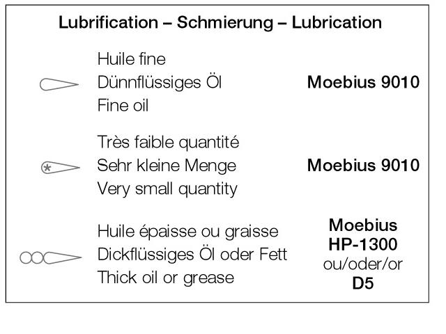

ecco gli olii per il 7750
Immagine Immagine

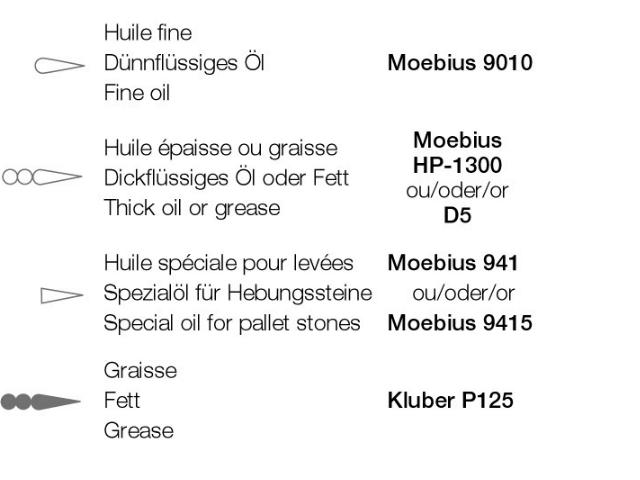

grazie clocker, bravi tutti eee, però tu mi dai l'impressione di una persona molto precisa, minuziosa, che va sempre in fondo alle cose per togliersi ogni dubbio, insomma un orologiaio :grin:
nella tua lista non menzioni il 9415 che eta mi segnala per i rubini dell'ancora, posso evitare di usarlo\cercarlo? e mettere il 9010?
http://www.eta.ch/swisslab/7750/7750.html
grazie ancora
MessaggioInviato: giovedì 13 settembre 2012, 0:26
Orologiai Professionisti
Messaggi: 2037
Località: Bologna
Invece almeno stavolta ti sbagli. Sono stato superficiale nella risposta
Ecco quella più completa
Il grasso ovviamente per la molla
Immagine Immagine

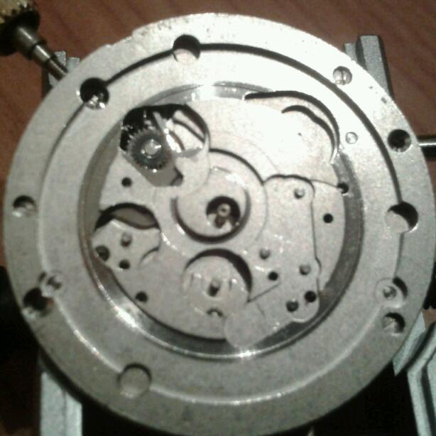

ciao a tutti, vi ricordate del mio post? in poche parole ho voluto fargli la manutenzione da solo grazie anche al vostro aiuto, poi avevo notato che forse non era un valjoux originale, ma voi mi avete convinto che invece lo fosse...
bene, il movimento una volta montato funziona, e funziona anche bene, adesso sto aspettando che mi arrivi il quadrante stampato.... a questo proposito avrei 2 domande da farvi posso?
1) quando mettero il quadrante nuovo, come posso pressarlo\premerlo nella sua posizione senza rovinarlo? e poi, sotto al quadrante c'è uno spessorini circolare che va messo sopra alla ruotina dei giorni, e sopra va adagiato in quadrante, ma non c'è il rischio ce la ruotina non giri per problemi di atrito?
2) mi sono costruito una piccole pressa per togliere il vetro, per recuperare la ghiera tachimetrica da mandare a stampare, una volta tolto il vetro chiaramente mi è uscita anche la sua guarnizione che priovvexdero a sostituire, ora, la mia domanda è questa, quale è la procedura corretta per montare il vetro e la sua guarnizione??
spero in numerose vostre risposte, e grazie infinite.

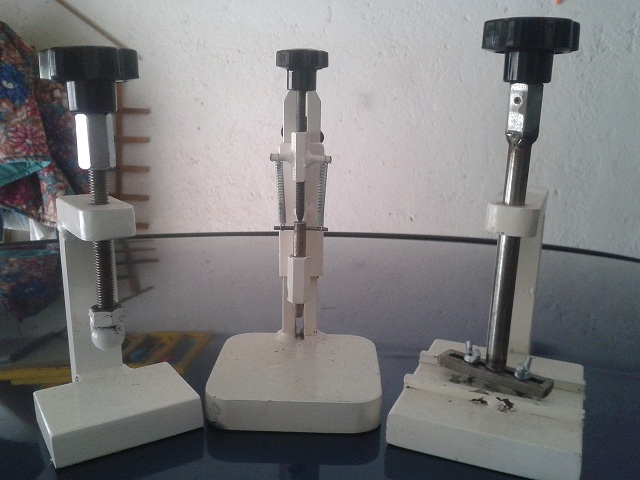

Skanderbeg ha scritto:
Per le risposte attendiamo i"professional",m'interessa cosa hai costruito :shock:
a, mi sono costruito una picole pressa, un posa sfere, e un apri casse, appena posso posto le foto, avevo in progetto di costruirmi anche un leveraggio che faccia una regolazione del tempo estremamente preciso, doveva spostare la levetta del tempo si qualche micron, pero non l'ho mai conclusa
