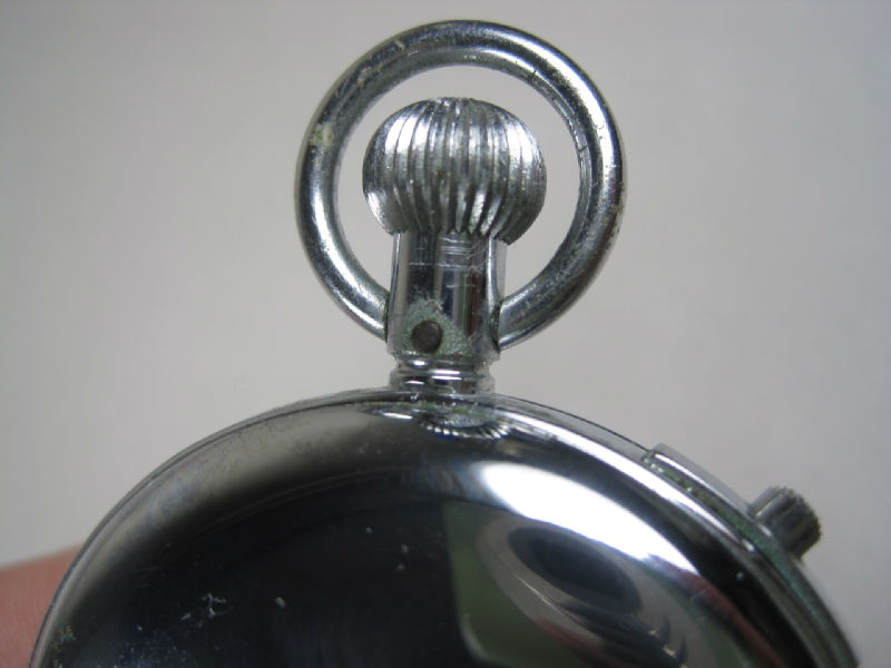

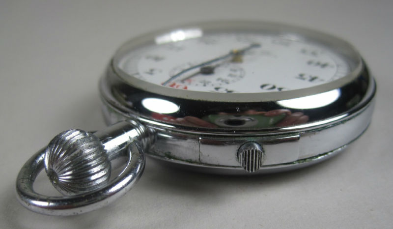

Apprezzo invece e moltissimo i consigli che sono venuti dopo e che son certo, mi aiuteranno a risolvere. Ma ora da buon masochista, mi sono creato un nuovo problema perché mi è capitato un cronometro svizzero guasto e che vorrei capire cos'ha. Ma se prima non lo apro non lo potrò mai capire.
Secondo voi, come si apre sto coso?
Ho provato col solito sistema degli altri tasca, coltellino e via, ma questo apparentemente non ha lo spazio per infilare la lama, ne dietro ne davanti. prima di rigare la cassa vorrei che qualcuno mi spiegasse se c'è qualche sistema diverso che non sia martello e scalpello :-P .

Credo che dovresti aprire una nuova discussione.
In ogni modo dovrebbe essere a vite, ti sarebbe utile la pallina di gomma, in alternativa puoi adoperare una palla fatta con nastro da pacchi, naturalmente rovesciato dalla parte appiccicosa, se proprio non gira prova a fare filtrare dell'olio misto a benzina nella fessura ma senza sporcare la superficie altrimenti non fai più presa con niente.

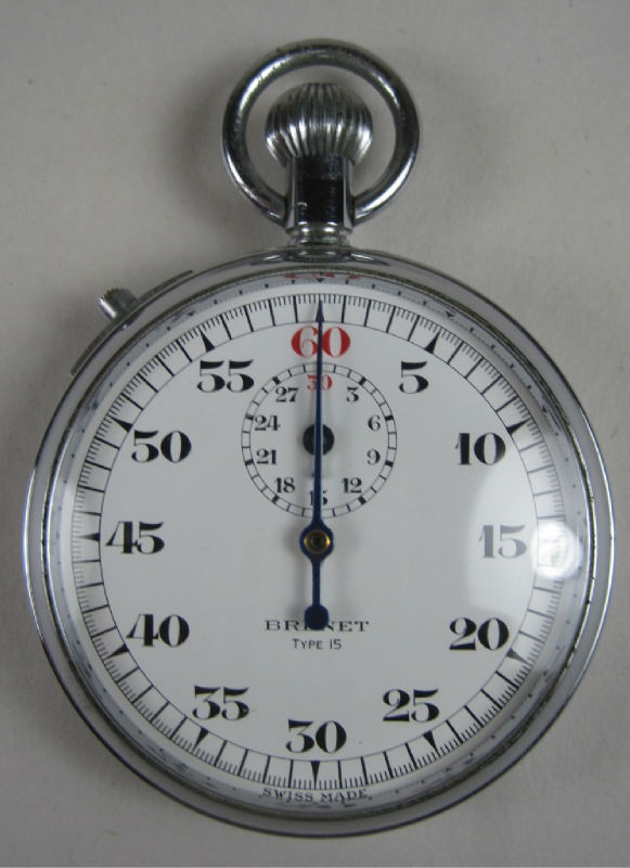

Aggiornamento: ho seguito i consigli ricevuti ma il cronometro ha resistito :(
É però accaduto, che agitandolo a destra e a manca è partito, camminando per circa un minuto, prima di fermarsi nuovamente. Nonostante la mia ignoranza, credo che si tratti quindi solo di un problema di sporcizia. Confermate? Poi aprirò una nuova discussione nel forum più adatto, casomai.
Carissimo
Il fatto che abbia dato segni di vita,è consolante.
Probabilmente hai ragione,ma un crono,ha dentature molto piccole.
I giochi da registrare non facili,e per smontarlo serve un minimo di attrezzatura,come esempio gli estrattori per le ruote.
Operare senza attrezzatura,serve perizia e sensibilità da non piegare perni lunghi e di pochi decimi.
Non è un orologio per chi lo smonta per le prime volte.
Non è nemmeno facile da capire nel centrare,le lancette e i giochi delle leve.
Non voglio demoralizzarti,ma se lo lasci chiuso,eviti danni maggiori.
Puoi sempre ritentare più avanti,quando avrai maggiore esperienza.
Se vuoi vedere come è fatto dentro,prova ad usare la funzione cerca,di simili ne sono presenti nella sezione i nostri lavori.
Così capirai al volo,il perchè di quanto ti dico.

Il perchè ed il percome, mi sono molto chiari e per questo resterà chiuso, tanto più, che una volta allentata la molla che era carica al massimo, sta girando allegramente (ora) da almeno quattro minuti.
