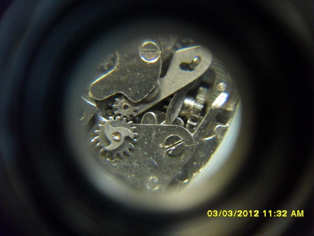

Per dovere di cronaca ti aggiorno sui miei progressi: ti vedo gia sbadigliare :)
Ho fatto la molla e la ho montata, è perfetta, tiene che è un amore e a momenti nel guardarla lavorare me la facevo addosso....MA
le tue previsioni erano giuste !!!
non avevo ancora fatto i conti con il signor datario.
Infatti la rondella con le date tocca leggermente sul bordo esterno con la molla, tenendola sollevata di 1 decimo, lo stesso dicasi per la testa vite che tocca la rondella date e la tiene leggermente sollevata quel tanto che basta perche il meccanismo di trascinamento non agganci piu.
Sto lavorando in 2 direzioni:
Abbassare ulteriormente la testa vite ( 1 dec circa) e cambiare forma alla molla in modo che non tocchi piu il bordo disco date.
Se ci riesco il gioco è fatto e la molla lavora da dio.
Oggi pero ho sperimentato ancora senza successo una alternativa ovvero usare come punto di fissaggio molla quel buco da 1 mm che si vede a ore 16 della testa vite. sono fori predisposti per fissare il movimento alla cassa ma non utilizzati in questo Fake.
La molla a forma di L viene inserita nel foro e bloccata con un cuneo a pressione ( di legno ? ), oppure fissata da sotto (lato bilancere) con coppiglia.
So che non approvi ma credimi mai avevo capito come oggi le importanze delle molle e come lavorano e la insospettabile precisione che devono avere.
In piu ho capito che la tua proposta di rifare la molla completa come da originale non è per me.
non sono attrezzato e la vedo molto difficile nel costruire la forma con i mezzi che ho.
é sempre gradita una tua sgridata
grazie ciao :eek:

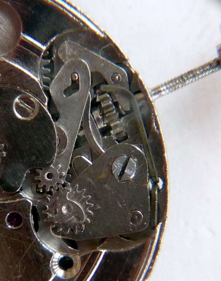

Signori è fatta !! :)
esigo almeno un ......." ma però !!!...."
Si si ho la testa durissima, prima di mollare ce ne va.
Ora vi dico come ho risolto:

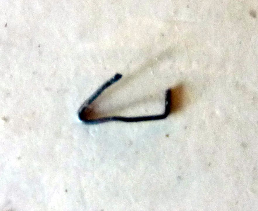

Ho fatto una mollettina come da foto allegata, che occupa spazio in posti non critici, la ho infilata nel foro a ore 4 della vite, e fissata dall'altro lato con chiavistello (vedi foto).
nella foto la molla è ancora da rifilare in punta.
la molla da una parte va verso la tige e l'altra in direzione opposta. La parte in direzione opposta fa da timone ovvero evita che la molla possa ruotare.
Ora tutto è rimontato e il fake marcia benissimo, e la tige non si sfila più.
L'orologio è abbastanza preciso , ho misurato uno scarto di 2 secondi in 5 ore .
Grazie a tutti per le consulenze, i consigli , e lo spronare ad non arrendersi e fare il meglio possibile.
Spero che questa mia esperienza possa essere di aiuto ad altri.
Posterò anche il fake completo, nell'argomento fake del forum ,dove paragonerò il fake con l'originale.
Ciaoooo :2thumbs:
