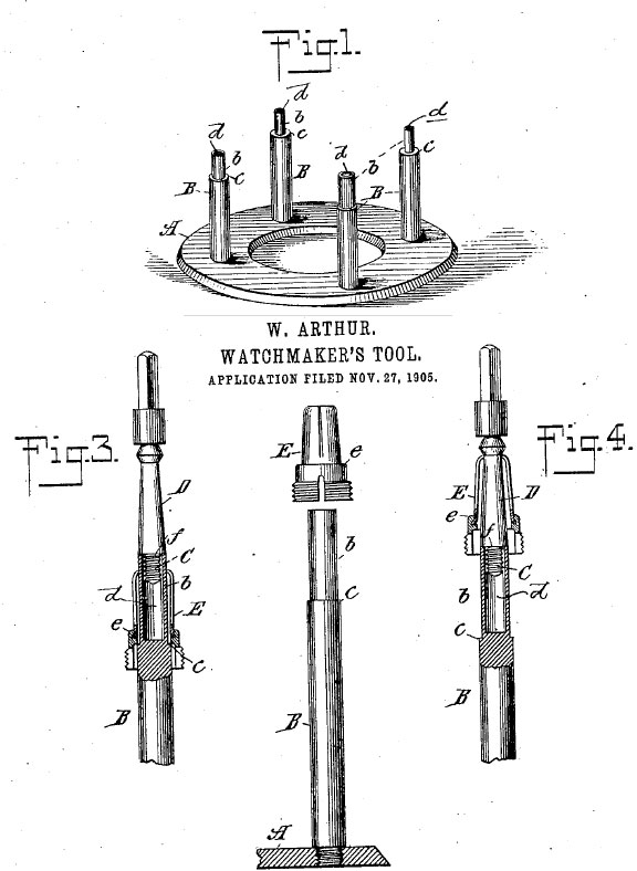

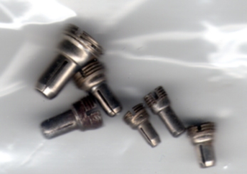

attrezzo bergeon per smontare boccola elastica (sleeves)
saluti enrico
saluti enrico
Grazie, molto interessante, non ne avevo mai visti.
La boccola è quindi avvitata nel tubo dal lato esterno.
Se riuscisse a bloccare la tige quel tanto che basta per rimuovere la corona di carica, dovrebbe quindi riuscire a svitare la boccola.Sbaglio, o è corretto?

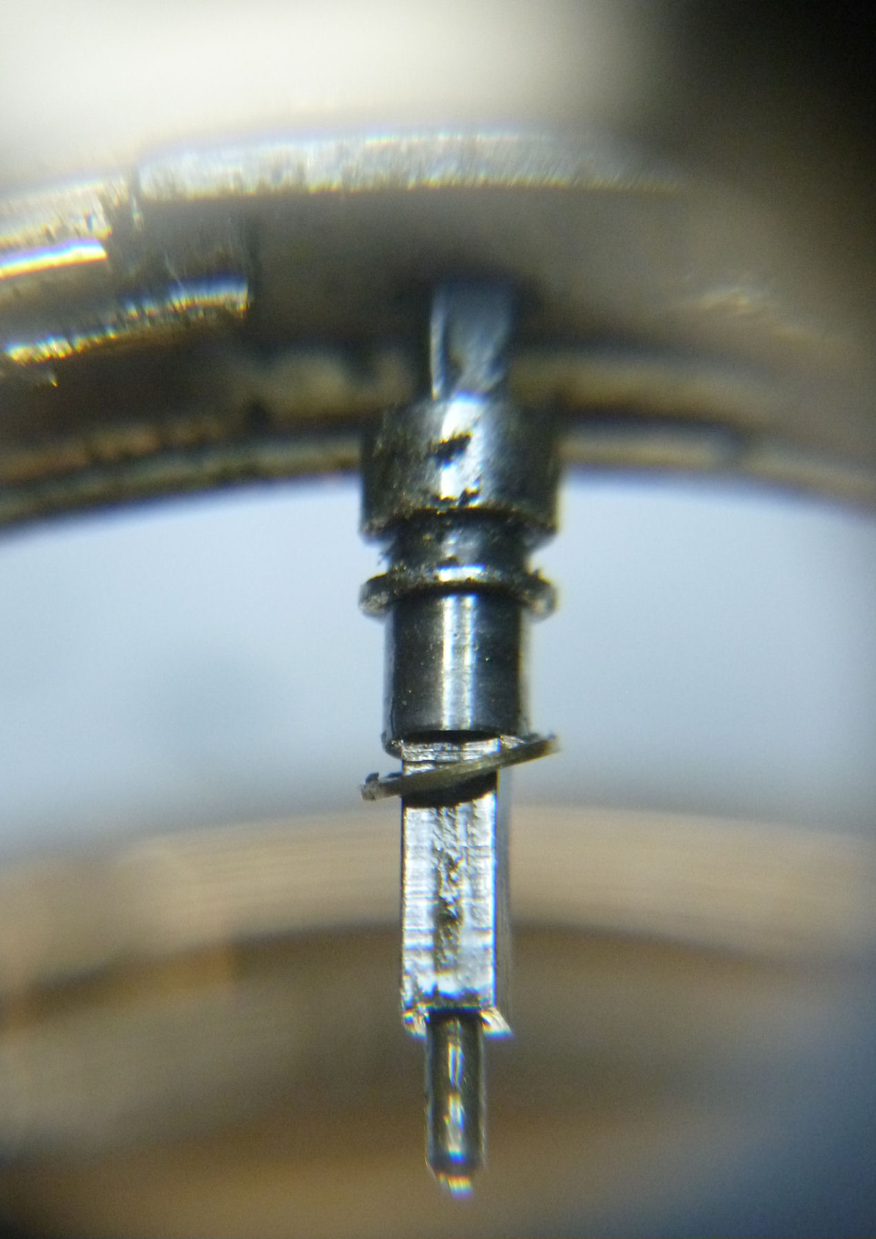

Comunque ieri ho provato ad esaminarlo ancora.
Tenendo ferma la tige sono riuscito a svitare la corona e quindi estrarre la boccola.

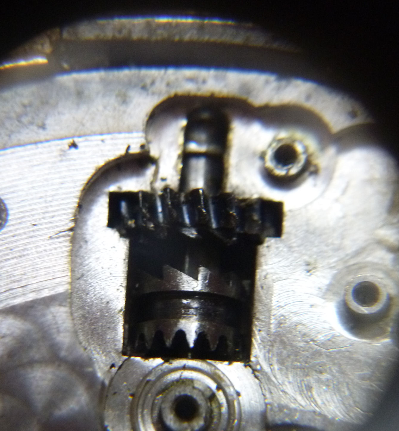

La tige rimane dentro, probabilmente occorre lo strumento che mi avete mostrato per estrarre la parte sottostante, ma ora, avendo più possibilità di inclinarsi, mi ha consentito di estrarre il movimento.
Sono felicissimo già cosi: almeno adesso posso pulirlo, anche se devo confessarvi che sono un po’ titubante: infatti non è conciato male: la molla è già scarica da tempo ma parte solo a guardarlo, anche ieri è andato avanti per parecchio dopo averlo estratto.
Purtroppo invece per il problema del gruppo di rimessa dell’ora, non credo che ci sia soluzione: se la molla non è la sua (e magari manca pure qualcosa), non posso proprio farci nulla, non avendo ricambi e non sapendo nemmeno come dovrebbero essere.
Comunque è già un successo, appena lo avrò pulito, mi cercherò un vetro adatto e rimarrà con affetto nella mia piccola collezione.
Intanto vi allego comunque qualche foto in più, come vi dicevo è purtroppo un periodaccio, ma conto di riuscire a tenervi aggiornati se ci sono sviluppi.
Un pò di foto:
La boccola finalmente!
La tige malefica, ancora nella sua sede: non esce, c'è ancora qualcosa sotto da svitare, ci proverò in qualche modo, ma non so, se non è indispensabile lascio, posso pulire bene anche così.

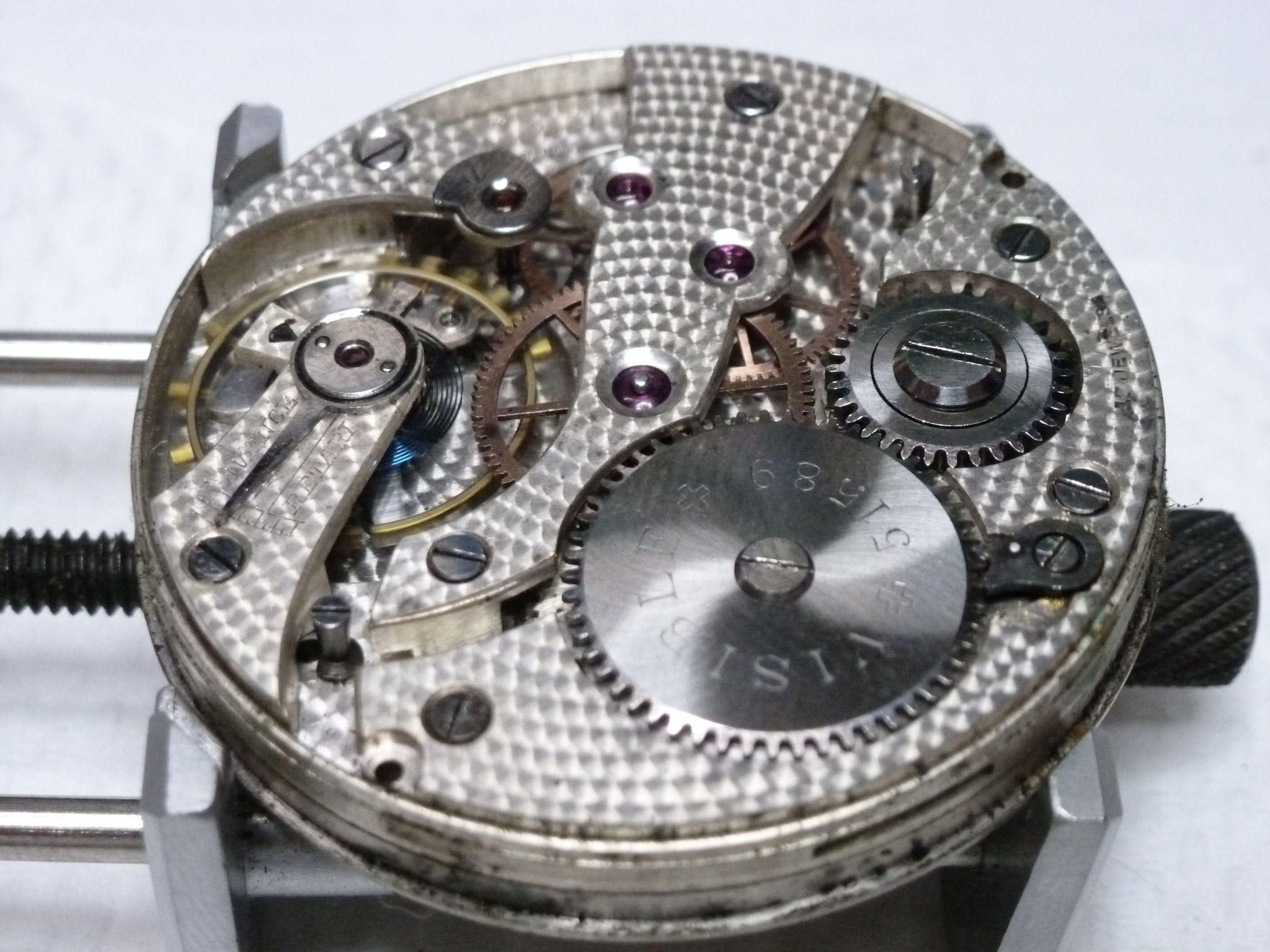

E finalmente il movimento in tutto il suo splendore: io perlomeno lo trovo bello, molto rifinito e con contropietra anche sulla ruota di scappamenteo, è il migliore che mi sia capitato tra le mani insieme a un Waltham (anche per quello mi è stato di grande aiuto il forum)
