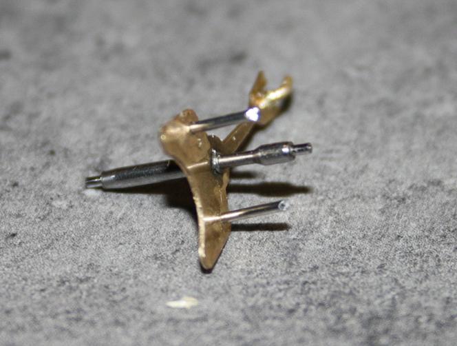

Purtroppo sono stato impegnato e ho avuto poco tempo per lavorarci su,
pero' ho riprovato con molta calma a risistemare il danno.
Purtroppo anche stavolta i risultati sono stati molto deludenti,
ma come dice un mio collega, l'importante e' avere dei miglioramenti,
tanto gli errori ci saranno sempre :D

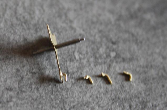

Ho seguito i consigli e ho realizzato un punzone artigianale partendo da
un chiodo, fortunatamente avevo un attrezzo tipo dremel e la cosa e' stata facile.
Ho praticato un foro da un millimetro su un pezzo di ferro
e appoggiata l'ancora con il punzone ho estratto il dardo rotto.
Devo dire che l'esserci riuscito senza distruggere l'ancora mi ha fatto ben sperare,
ma poi ... ho dovuto iniziare a ricostruirlo il dardo.

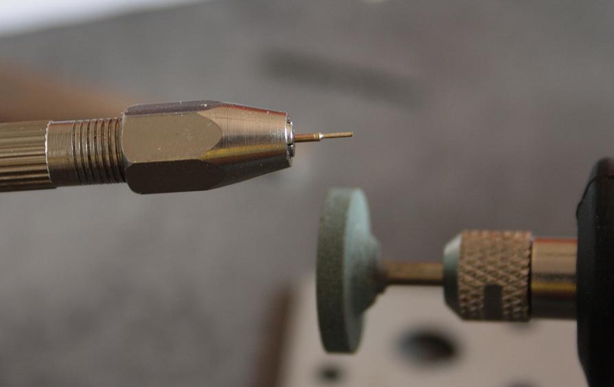

Ho messo una barra da 1 mm di ottone in un mandrino manuale
e poi su un trapano, l'ho fatto girare piano e dall'altra parte con il simil dremel l'ho lavorato,
per la finitura ho provato con uno scalpello da tornio.
Ho dovuto rifarlo 4 volte prima di ottenere qualcosa che andasse bene e si incastrasse nel buco correttamente.

Dopo ho provato a ripiantare i leve', mi sono fatto un punzone tondo e ho battuto bene i fori.
Inizialmente sembrava funzionare tuttavia, quando ho rimontato l'ancora la prima volta
non ha fatto piu' di tre scatti che hanno iniziato a muoversi e hanno preso gioco.

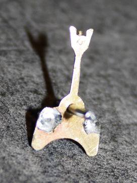

L'ottone e' diventato troppo sottile, allora ho provato a dare due punti
di saldatura, so' che non e' proprio ottimale ma l'alternativa ormai
sarebbe rifare l'ancora ma non ho l'attrezzatura per questo.
Infine ho provato a rimontare il tutto e devo dire che
i leve' tengono e il meccanismo funziona, ma ... dopo un po' si ferma.
Ho provato a controllare bene l'ancora il bilanciere e lo scappamento e
mi e' venuto qualche sospetto sul perche' ma vorrei un'aiuto.

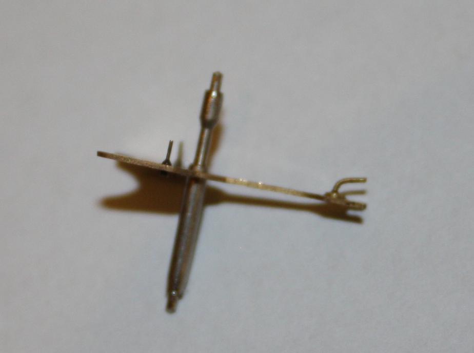

Ho guardato attentamente il dardo rifatto e ho notato che rimane
leggermente corto, credo che il problema sia li'.
Ma il dardo che funzione ha? Serve a trasmettere la spinta dello scappamento al bilanciere?
Perche' se questa e' la funzione il fatto che sia corto e non tocchi l'ansa sul bilanciere
potrebbe essere il motivo per cui dopo un po' si ferma.
Se e' cosi' mi toccera' rifarlo per la 5 volta :sad:

Carissimo Gabribas
La funzione del dardo è quella di impedire il ribaltamento dell'ancora,ovvero impedire che un accidentale urto o altra causa,possa fare saltare l'ancorina dalla posizione di ripososo,trattenuta dalla ruota scappamento,e porsi oltre quella coppiglia che vedi sotto al volano del bilancere(ellipse)Battendo sul fianco,delle corna ancora invece che passare nell'interno di esse.
La sua misura deve essere sufficente ad impedire questo,passando attraverso la feritoia che troverai sempre sotto al bilancere,quando questi attravesa lo spazio delle corna,per poi sfiorare il piccolo disco(Plateau).
Deve essere centrato e non forzare sul bilancere,attento quindi anche allo spessore del diametro.
Per il resto i fattori troppi da analizzare.Il diametro delle coppigle è eguale all'originale??
I controlli consiglatoti sono essenziali,poi hai lubrificato la ruota scappamento sui denti??
Perchè se funziona per un po' poi si ferma,potrebbe essere causa.
Ed anche il perno del bilancere.

Allora dopo aver saldato i leve' ho rimontato e qualcosa ha iniziato a muoversi,
ma il diametro dei leve' era ancora troppo largo e i leve' appena appena puntati con il saldatore hanno iniziato a sforzare e a muoversi.
Dopo pochi minuti di movimento ha smesso e non si e' piu' mosso.
Rismontato e ho tolto i leve'.
A questo punto mi sono dotato di micrometro per capire di che dimensione si parlava...
i leve' montati erano di 55 centesimi, rifatti da 45
con la solita tecnica da maniscalco, puntati un po' meglio
e rimontato il tutto.

Poi si e' fermato, il dardo rifatto non andava bene, ballava e toccava
bilancere... :-(

Alla fine ho guardato bene il pezzo originale,
il fatto che l'orologio si fermasse dopo il mio primo tentativo
era dovuto proprio alla dimensione dei leve',
perche' non erano dei semplici cilindri, ma il diametro della sezione
che lavora sullo scappamento e' decisamente piu' fine
di quello piantato nell'ancora.
Il pezzo che era rimasto e che avevo misurato era della sezione
sbagliata... ecco perche' assottigliando i leve' le cose miglioravano,
poi pero' non rimanevano piu' piantati nel foro perche' troppo fini.
Sostituita l'ancora con una completa, pulito e oliato di nuovo
il tutto, registrata la vite che tiene il bilancere
con soddisfazione posso dire che sono due giorni che ticchetta
in tutte le posizioni.
