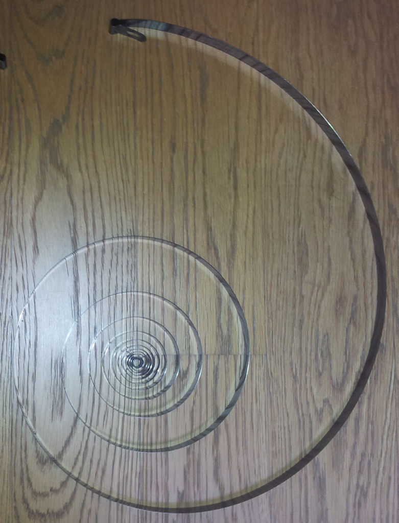

La molla di carica attuale è questa:
Che ne dite? Dalla spirale cosa vi sembra?

Ho fatto un altro tentativo:
La molla attualmente montata (quella in foto) è una 19 x 0,38 x 2800 ... ma io non credo affatto che questa si al sua molla originale.
Ho trovato una 18 x 0,35 x 2000 .... ho provato a montarla ed il risultato è appena migliore ma di pochissimo.
Facendo due conti, la molla giusta dovrebbe essere 19 x 0,46 x 2800 ... sembra che abbia trovato la 19 x 0,45 x 2400
Domanda:
Che ampiezza di oscillazione del bilanciere può essere considerata come minima soddisfacente nel caso di meccanismi come questo?
Attualmente con la sua molla "originale" non arrivo a 90 gradi (45 a sinistra e 45 a destra rispetto al centro)
