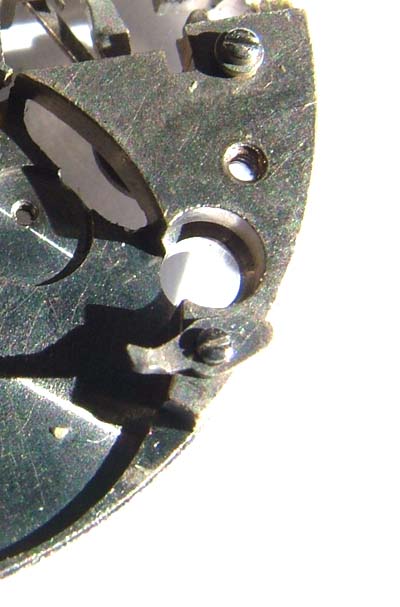

Grazie di tutti questi interventi.Ma finora non sono riuscito a capire se la molla e rotta oppure è proprio cosi.Se è cosi perche allora quando le faccio fare 4 o 5 giri da l'impressione che la molla scappi? e che è rotta? poi il gricco che blocca il bariletto dove sta?Piero a indicato con una freccia la molletta. Ma la molletta o notato che non fa da cricco perche non tocca i denti del barile a che serve quella molletta?se mi chiedete altro foto le metto subito.Per l'amico g.Carlo. Le chiede che quella battuta sull''errore di grammatica se la poteva anche risparmiare.Perche se dovesse dare a tutti lezione di grammatica non darebbe piu lezione di orologeria.

Scusami Piero.Allora il cricco che va sul perno devo dedurre che è rotto?

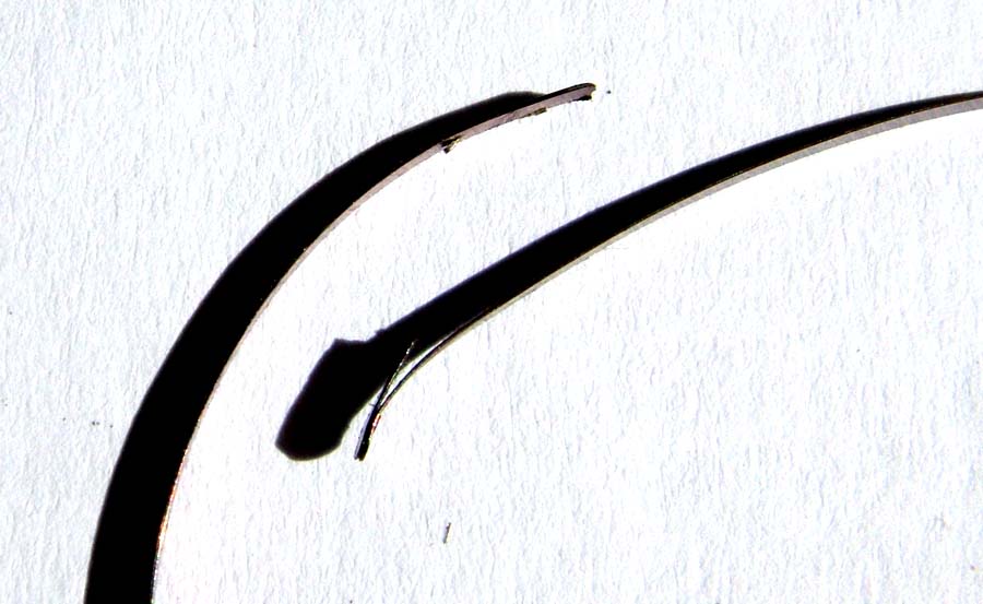

Ecco qui la foto del cricchetto e della molla,come si vede il pezzo corto è più spesso a contatto col barilletto ha la brida dove si aggancia la molla,che è una normale molla ma quello che slitta è l'altro :-D

In pratica manca il cricco.E la molla vuole solo essere messa nel bariletto?
