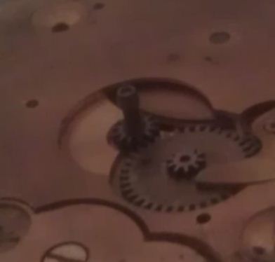

ecco le foto del rocchetto incriminato:
o forse...
MessaggioInviato: lunedì 13 febbraio 2012, 21:44
Messaggi: 584
o forse hai fatto una foto notturna!
ciao mew
MessaggioInviato: lunedì 13 febbraio 2012, 23:26
La mia fotocamera é rotta, quella foto é stata fatta con il cellulare, ritenevo che permettesse di capire se si tratta di una chausse a lanternare o di un tiegeron .
Pensavo che una volta identificata mi venisse spiegata la procedura corretta.
Aggiungo che non è presente ruggine visibile, nessuna coppiglia.
Se servono altre foto posso farle, ma la qualità sarà simile, almeno fino a quando non mi procurò un altra fotocamera.
