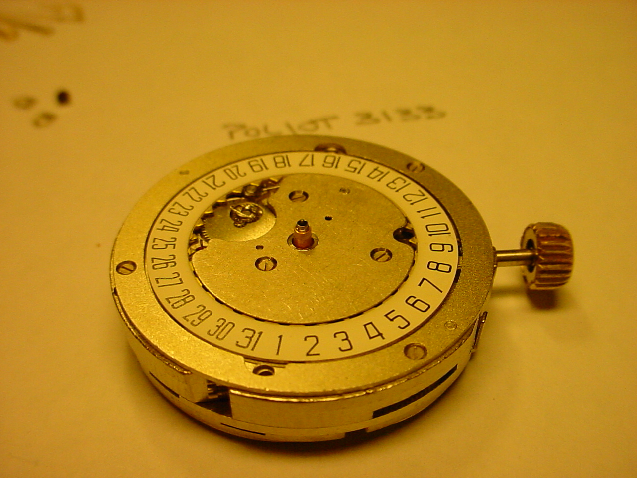

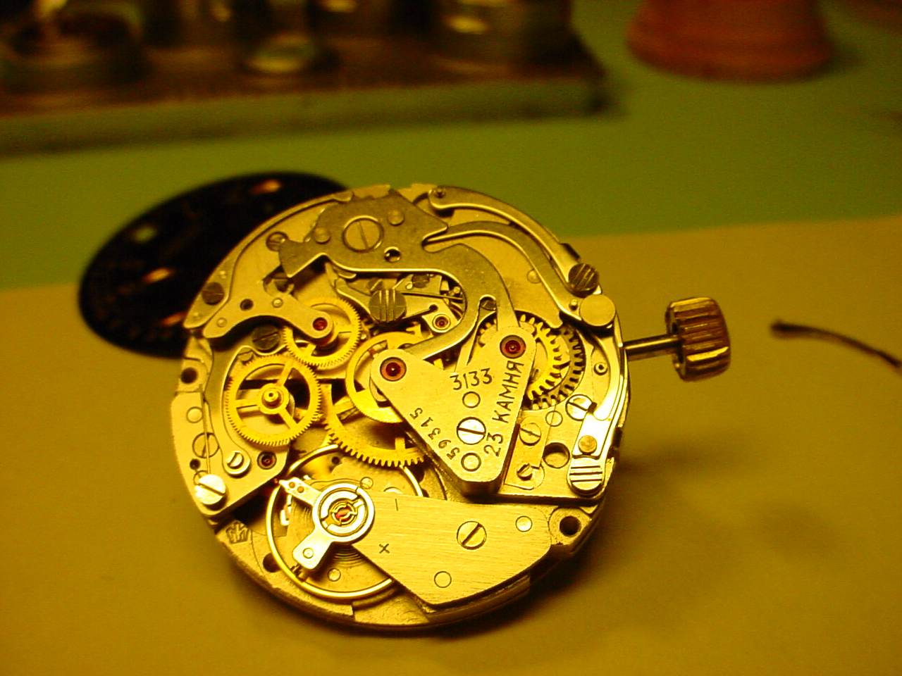

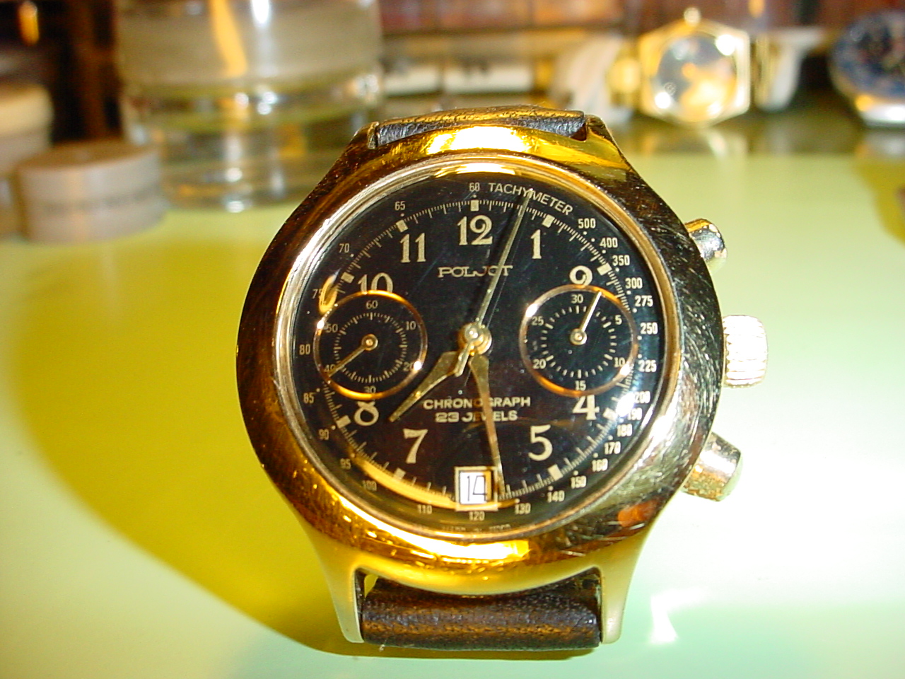

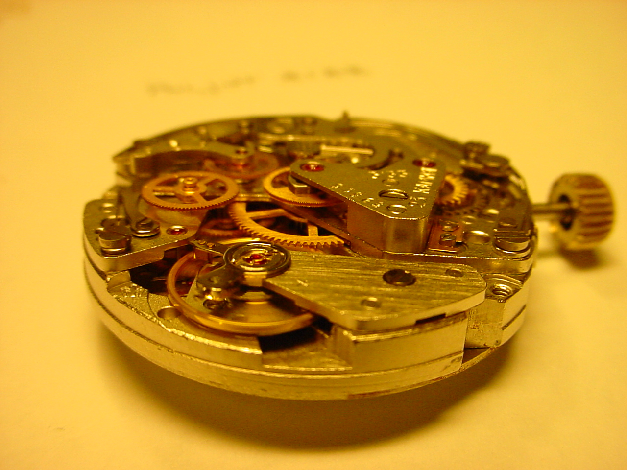

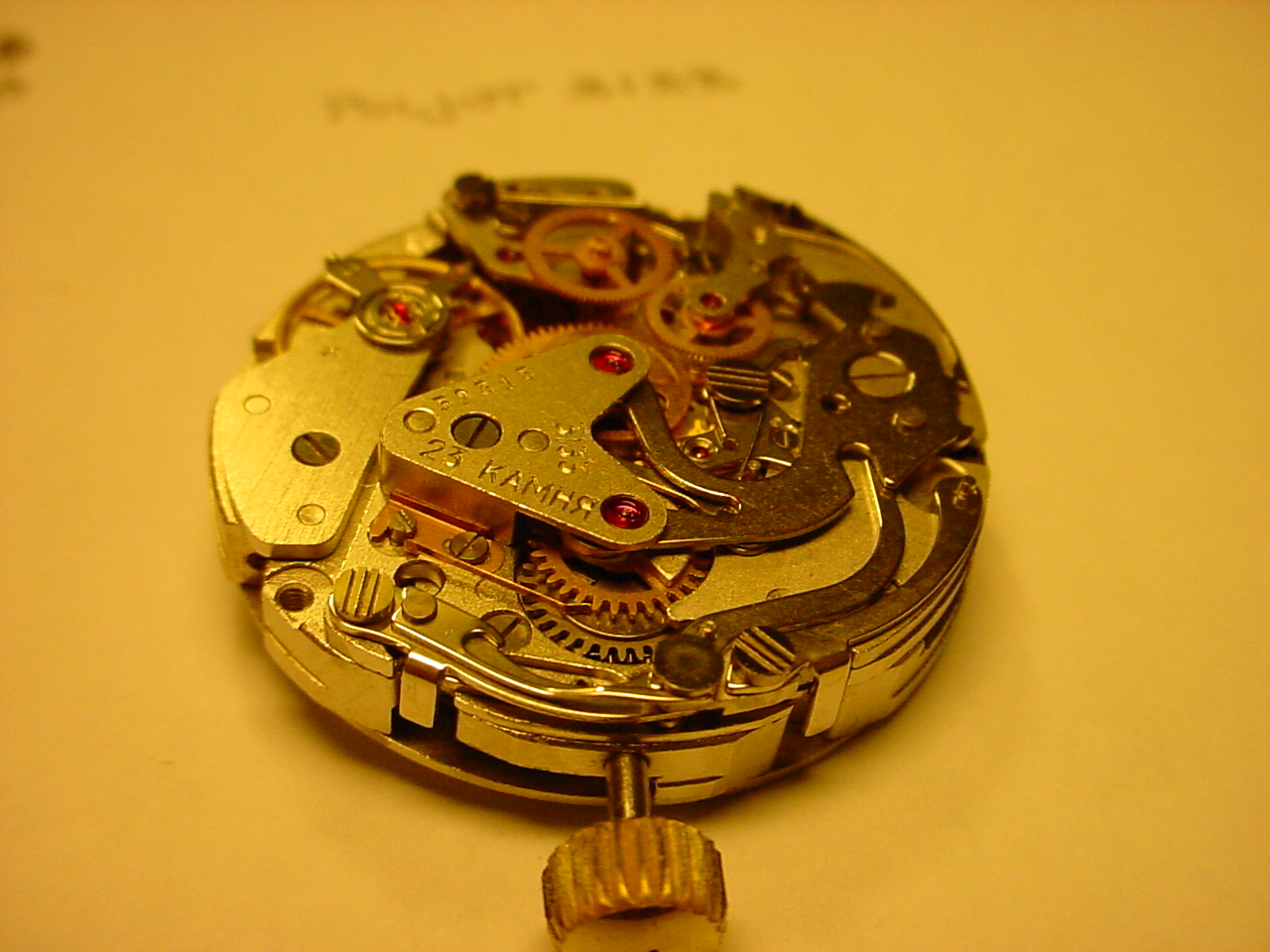

Ciao non ho mai provato la comparazione ma ho sempre sentito dire che il Poljot 3133 è l'equivalente 7733 svizzero.
quello che posso fare è mandarti le foto di una riparazione fatta e tenuta in archivio.
http://de.wikipedia.org/wiki/ETA_SA
mew

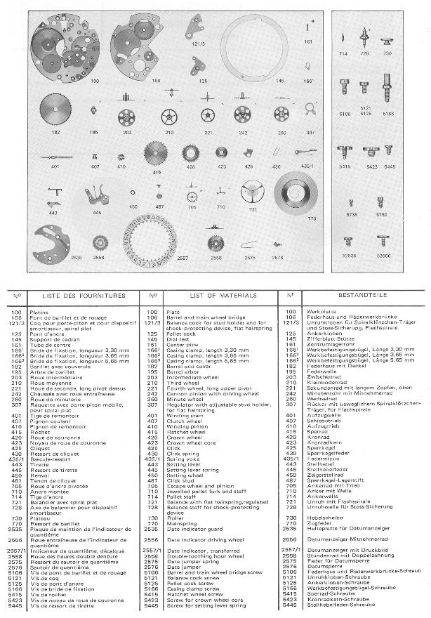

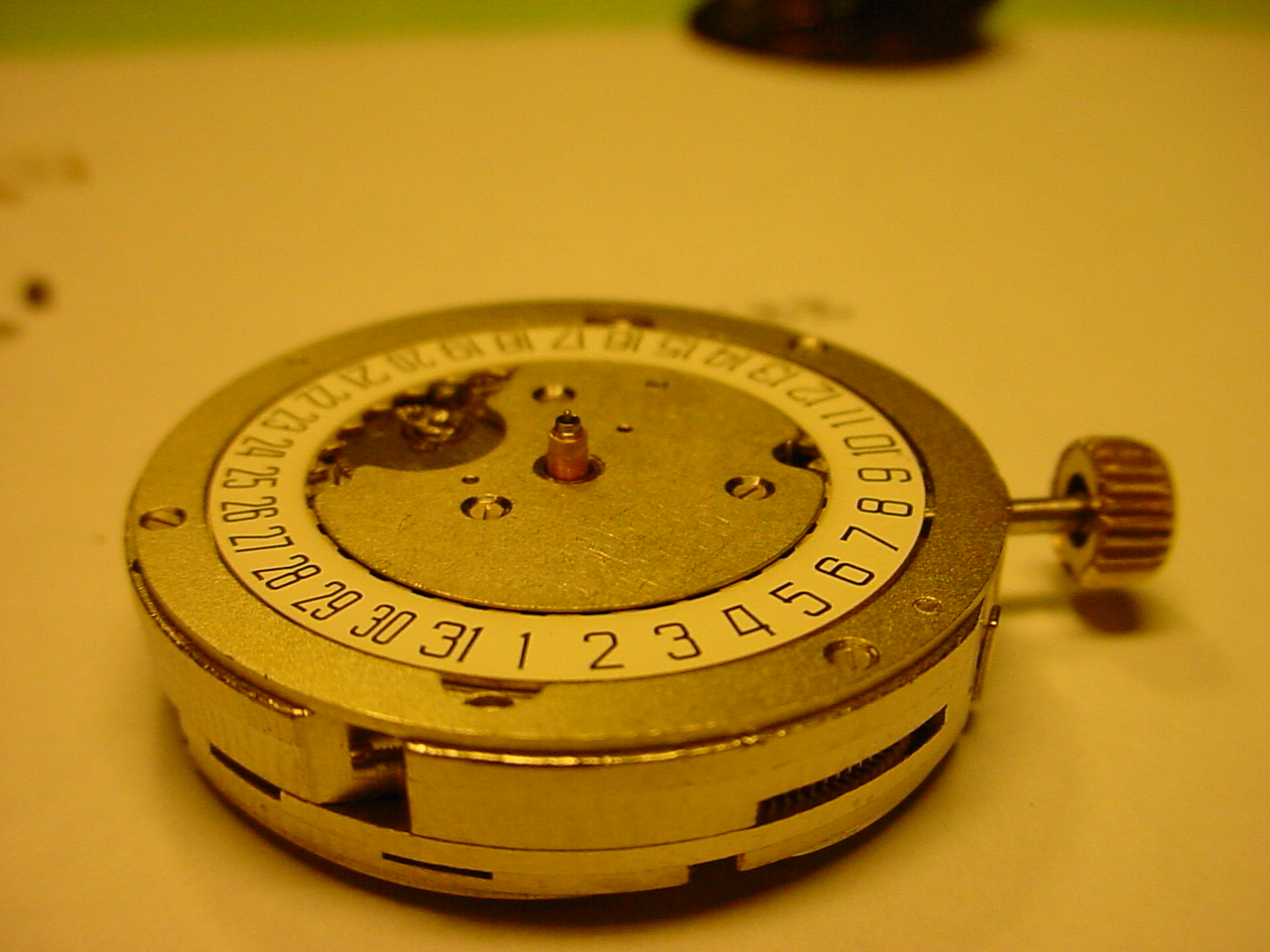

Ecco la base del 7740 ma a me non ricorda nulla di noto. Mi auguro che non sia qualcosa di dedicato appositamente per questo calibro. Altro per ora non ho. Mi informo
Immagine Immagine
