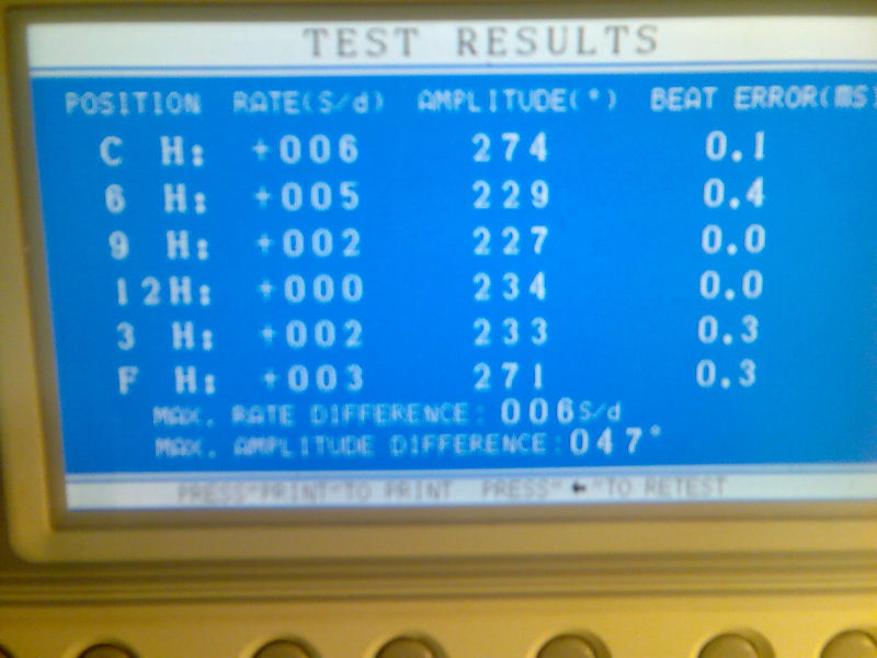

Qualche tempo fa, su consiglio di Sergio (Orantiqua), ho regolato un Rolex 1570 accuratamente, ottenendo il seguente risultato:

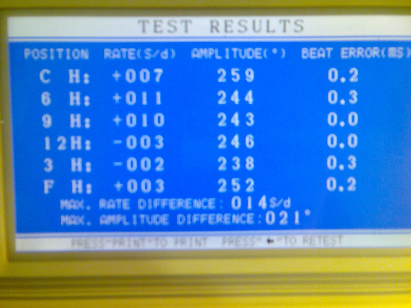

Dopo quindici giorni di marcia sul simulatore, Sergio mi ha invitato a ripetere il test ed ecco i risultati della rilevazione:

Ti si sono abassati i valori di amplitudine di piatto e alzato quelli di taglio.
Infatti le regolazioni andrebbero fatto dopo diverse settimane di utilizzo ma chi ha il coraggio di tenerli 15 giorni in più gia i clienti si lamentano se aspettano piu di 3 settimane...
Bisognerebbe farli il giorno stesso e controllarli dopo 2 settimane.

Sì Alessandro, è esattamente così. Tanti anni fa il mio maestro consegnava l'orologio dopo una prima regolazione e diceva al cliente: ritorni tra un mese per la messa a punto. Aveva però una clientela di fascia alta che comprendeva il discorso e poteva permetterselo (anche economicamente).
Ho mostrato l'esempio di rilevazione della marcia a quindici giorni di distanza perchè bisogna ben riflettere prima di passare all'equilibratura dinamica. Finchè, come ho detto prima, si effettua quella statica non c'è problema: l'equilibratura del bilanciere è sempre opportuna. Quando, però, si vuole effettuare quella dinamica (che vorrebbe essere inclusiva di tutta una serie di effetti differenti), si corre sempre il rischio di operare su una situazione che può cambiare nel corso del tempo, anche significativamente.
