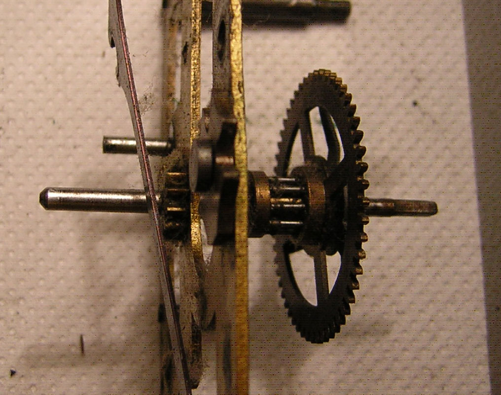

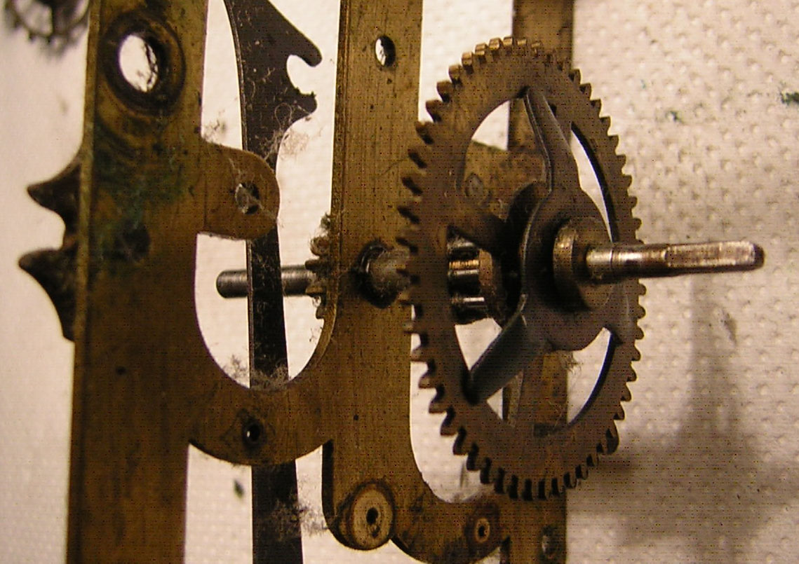

Cari amici,
ho iniziato la pulizia-riparazione di una sveglietta, il mio secondo lavoro dopo la 400 giorni.
Ho iniziato lo smontaggio fotografando ogni fase in modo da riprendere le foto durante il riassemblaggio della sveglia.
Sono in crisi perchè non riesco a smontare questa ruota e ho paura di fare qualche errore grossolano.
Potete aiutarmi dandomi le dritte per fare tutta l'operazione in modo corretto ?
Come al solito... grazie !
Eccovi per intanto le fotografie del componente
.... a tutti un saluto
per smonatare la ruota centro dalla platina di una sveglia ti occorre questo attrezzo:
Vincenzo

grazie per il suggerimento
Ma l'attrezzo lo hai fatto tu oppure lo hai acquistato ?

Cita:
Fammi sapere
A presto
... l'attrezzo è della Bergeon ma se vuoi ti mando le misure e con trapano e lime è possibile autocostruirlo.
Vincenzo
