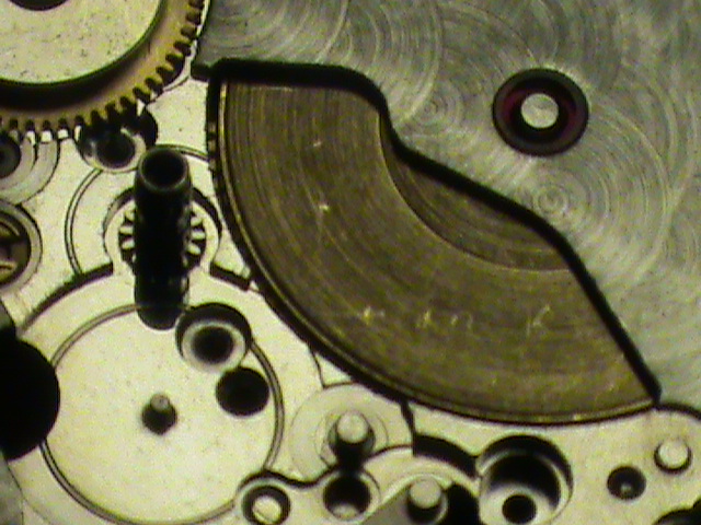

Aspetta, ti aiuto con la foto.....però questo è il lato quadrante ma non si vede la rimessa..
Immagine[/img]
Immagine Immagine

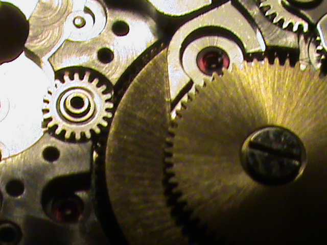

Finalmente sono riuscito a mettere l'altra foto.Come potete vedere la ruota che si ingrana con il bariletto che è collegata allo chaussee.Se io rimondo tutte le ruote,non si riesce a rimettere l'ora perche' è bloccata.che ne dite?
Io dico che è il pignone dei minuti ed è normale che stia lì.....noto piuttosto un'altra cosa.....vedi io adesso ti sembrerò critico nei tuoi confronti ma ti assicuro che vorrei portarti a notare una cosa senza innescare delle polemiche. Il fatto è che poco fà hai detto che hai dimestichezza nel montare e smontare orologi.....nutro qualche dubbio dal primo momento che vedo dalla foto che hai smontato tutto lasciando il bariletto e il suo ponte montato. Dovresti sapere che c'è una sequenza logica per smontare e montare i meccanismi.....
Il problema che cerchi comunque non è lì
Immagine Immagine

Capisco ora la perplessità di passione: io sinceramente una ruota centro (minuti) cosi piccola non l'ho mai vista nei movimenti che ho smontato fino ad ora.
Passione vorrei porti una domanda: quando hai smontato il movimento hai disaccoppiato anche la chaussee dalla ruota centro (quella che ingrana con il bariletto)?
A presto
Che non hai capito niente di come funziona questo orologio. :-( :-(
Visto la totale inesperienza, potevi scegliere un paziente meno impegnativo?

Non ho capito bene ..... non riesci a rimettere l'orario ma l'orologio è funzionante giusto?
Hai provato a togliere il pignone calzante per vedere se gli ingranaggi della rimessa girano liberamente?
Dalla foto che hai messo non si vede nulla
Puoi mettere una foto del lato quadrante dove si riesca a vedere tutta la rimessa (tiretto, bascula, ruotini di rinvio, ruota della minuteria e pignone calzante?
