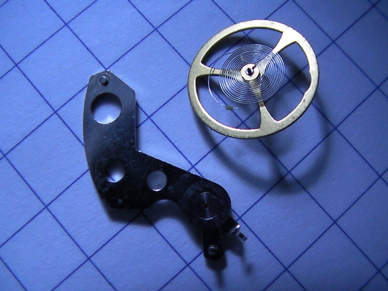

Finalmente questa sera sono riuscito a separare la spirale dal pitone ed anche a estrarre le due contropietre! :grin: Al contrario di ieri sera, stasera ci sono riuscito in 10 secondi! :o Non pensavo che bastasse scaldare con un saldatore, è venuta via subito! E poi anche le contropietre, in effetti la molletta triangolare non ha creato nessuna resistenza alla rotazione... Ho notato che le 2 contropietre, oltre che di differenti dimensioni sono diverse anche nel colore: una è rossa e l'altra è grigia. Chissà se qualcuno di voi sa il perchè?
Ecco le tanto agognate foto:
Nel mio piccolo sono felice di questo risultato ma devo dire che il merito è anche vostro... ::-app Grazie di cuore!
Vi terrò informati appena finirò il lavaggio, prima di rimontare tutto... non so se riuscirò a farlo domani sera, comunque appena ho novità vi renderò partecipi...
Alla prossima, un saluto
Stefano :hallo:
PS Ho avuto anche un momento di panico quando mi è schizzata via una contropietra dalla pinzetta, la stavo osservando per vedere le sue due facce se sono o no uguali (ho notato che la faccia a contatto con la molletta è più bombata). Meno male che è finita li vicino ma ho sudato freddo veramente!!! :scared:
MessaggioInviato: mercoledì 10 agosto 2011, 8:07
Messaggi: 2814
GRANDE STEFANOC!!!!!!!!!!! :up:
Credo che la parte bombata della pietra abbia lo scopo facilitare il ritorno il sede del castone "dell'incablock", spinto dalla molletta dopo un urto. Pero spero sia più preciso chi ne sa di più.
Per il diverso colore delle pietre non saprei, potrei pensare che quella lato quadrante sia di materiale meno pregiato, visto che un orologio da polso difficilmente camminerà con il quadrante in basso. Anche in questo caso spero nel conforto di chi ne sa più di me.
Non c'è un motivo ben preciso, se le due contropietre sono entrambi di vetro, però a volte vengono montate di colore diverso per facilitare il rimontaggio, ovvero vengono meglio riconosciute.
Tu stesso hai notato anche la loro diversità di misura.
Cosa molto comune, anche se il loro diametro è uguale, lo spessore però differenzia fra loro, e se ben ricordo mi sembra che la più bassa sia quella che sta sul ponte. Non ricordo bene, quindi può darsi che sia anche al contrario.
