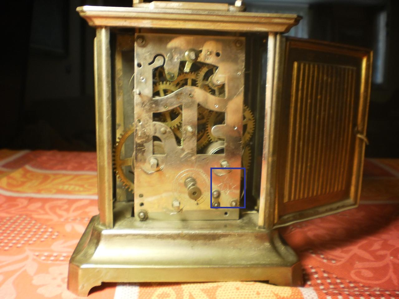

Ciao Attilio,dalle foto a disposizione,a me non sembra che la molla suoneria sia cosi' ingarbugliata .Mi sembra di vedere solo la parte finale sotto il penultimo giro , ed al centro una parte della molla parzialmente fuori.Stringendo con una mano le platine (ovvero tutto il meccanismo)prova con un cacciavite a vedere se la parte centrale della molla rientra dentro .cerca poi di riposizionare la ruora con l'asse fuori posizione ed infine comincia a caricare piano piano la suoneria.Le spire della molla si avvicineranno trra di loro e sempre con il cacciavite od una tenaglietta cerci di far salire sopra all'uiltima spira la pasrte terminale della molla.Certo ci vuole un poco di pazienza e provare .
Faccio il tifo per Te.Massimo
PS:Mi ero scordato di dirti attenzione alle mani !!!!

Osservando meglio le foto, credo di aver invertito nel descrivere la parte del moto (movimento) con quella della suoneria.
La molla da cambiare è quella della suoneria e non quella del moto (poi se si cambia anche quella è meglio)
Non riesco a vedere bene, ma mi sembra che ci sia anche una terza ruota con molla.
Forse questa è una sveglia che in origine doveva suonare anche le ore, sembra che veramente siano stati tolti alcuni pezzi.
Sarebbe utile che chi ne possiede una funzionante e integra in tutte le sue parti, inserisse qualche indicazione per comprendere meglio di che sveglia si tratta.

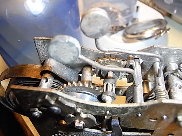

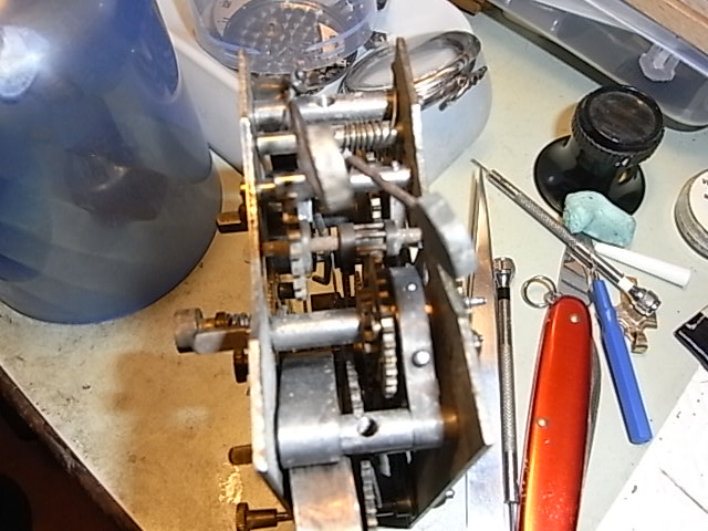

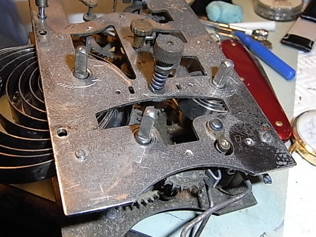

Click hai ragione ,si vedone 3 perni di carica e quindi ci debbono essere 3 molle!!!! :-P
Tra le altre cose,la prima ruota su cui lavora il barile(in una delle foto si vede bene) e' tutta da reimperniare (si dice cosi? accetto ben volentieri correzioni)
Aspettate in momento .....forse forse....
ecco le fote 3 molle 2 suonerie e 2 martelletto
Mi sono ricordato di averne una simile gia smontata
Massimo
