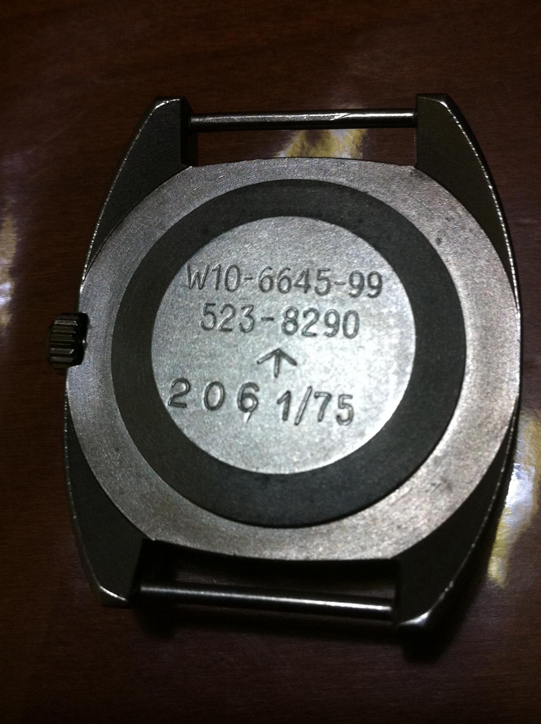

Ecco la foto che volevi, Klaus
ora dimmi tutto quello che puoi... :grin:
MessaggioInviato: domenica 4 settembre 2011, 0:59
Iscritto il: martedì 1 settembre 2009, 16:00
Messaggi: 1072
Oh, benissimo....
Quello che vedi sul retro è il NSN, o Nato Serial Number, secondo alcune fonti USA è definito National Stock Number.
Le prime cifre sono tipicamente nazionali britanniche e sono un prefisso: non fanno parte del NSN vero e proprio, che è composto di 13 cifre.
Innanzitutto, dunque, si tratta di un orologio destinato all'esercito di Sua Maestà, ovvero all'Army, come indica la sigla W10.
L'Army, tanto per curiosità, a differenza della Navi e dell'Air Force, non è "Royal", ha perso questa qualifica ai tempi di Cromwell.
Comunque, se fosse apparso un 6bb sarebbe stato un orologio RAF, gli orologi della Royal Navy invece sono marcati 0552.
0555 sono gli orologi dei Royal Marines, ma di orologi di questa tipologia non ne hanno adottati.
6645 è il suffisso Nato per gli orologi, a sue volta è composto da due codici: material group, 66 e material class, 45.
Poi c'è il country code, nel nostro caso, 99 per i prodotti adottati dai britannici
Infine c'è il National Item Identification Number (NIIN): dalla 6a alla 13a cifra. Sono tipicamente i numeri che identificano, nel dettaglio, le specifiche militari corrispondenti.
A questa sigla corrisponde, nel gergo militare Nato solo e soltanto questo tipo di orologi, con caratteristiche, parti di ricambio, capitolati, produttori, tracciabili in ogni momento in modo inequivoco.
Al di sotto c'è il serial number vero e proprio, ovvero il numero di assegnazione e l'anno in cui è stato fornito alle FF.AA. nel nostro caso è il duemilasessantunesimo Hamilton adottato dall'esercito UK nel 1975.
Tra l'uno e l'altro dei numeri c'è la celeberrima "broadarrow", ovvero l'antico segno distintivo della proprietà del Governo britannico.
Il simbolo pare che nasca dai simboli presenti sui sacchi che contenevano le frecce dei celenri arcieri inglesi, per indicare da quale verso erano le punte. è divenuto, poi, simbolo di proprietà dei beni governativi. Che, si badi, sono cosa diversa dalla proprietà della Corona.
Nel 1975 l'esercito britannico ha ricevuto 7000 W10 marcati Hamilton.
Non è un orologio raro, dunque, ma neanche è il più comune se consideri che nel 1973 l'esercito ne ricevette 25.000.
Per ora non mi viene in mente altro... ma se ti nascono curiosità, chiedimi pure...
