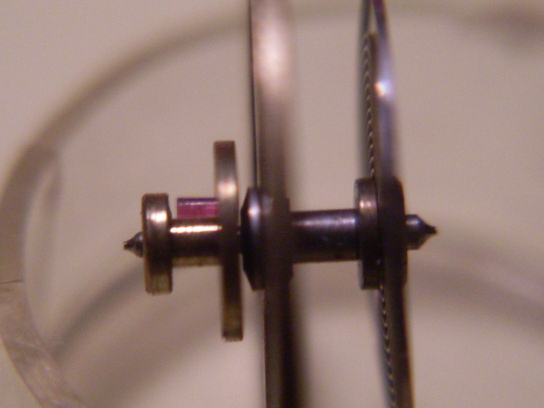

Ragazzi, quella sveglietta azzurra, al centro in prima fila è una Slava che ho trovato in un mercatino, però......accidenti!!! ha l'asse bilancere rotto e mi dispiace un sacco vederla nella vetrinetta non funzionante, allora mi chiedevo se si potesse trovare da qualche parte, magari fra i vostri rottami. Chiesi a Ottobit ma....mi diede poche speranze, così abbandonai l'idea di ripararla, adesso è passato qualche mese e ritorno all'attacco, non si sa mai che qualche forumista ne abbia una nel cassetto!!!
Carissimo posta la foto dell'asse,e se puoi le misure che vediamo
Un salutone

Pierino, prima di tutto grazie per aver risposto alla mia richiesta di aiuto :grin: però più di fare qualche foto e dirti che l'asse è lungo sette mm fra i monconi....non posso e non riesco a fare di più :( per fare misure precise dovrei mettere a nudo l'asse, ma chi toglie il plateaux, la virola e volantino? oltre a non aver mai fatto un'operazione del genere, mi mancano anche gli strumenti :sad:

Ciao Serbol cosi e' difficile per via delle misure esatte ( diametro,lunghezza,spessore punte ecc.) ma se ho il campione forse qualcosa trovo o al limite lo posso costruire :D
Juric

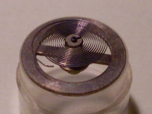

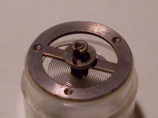

Serbol,
ho dato un'occhiata alla mia fornitura sveglie slava ed ho trovato un bilanciere nuovo completo di asse.
Ti allego le foto e se ti interessa ..... te lo regalo.
Se invece ti vuoi divertire a sostituire l'asse, mi pare di avere anche l'asse singolo.
Emanuele

Ema!!! sei un Santo :ìò lo cercavo completo, ma oramai avevo ripiegato sulla sostituzione o rifacimento dell'asse che per me sarebbe diventato un problema non avendo strumenti e pratica per fare un lavoro tanto delicato, però come hai visto altri due Santi si erano già messi in moto per risolvere il problema, GRAZIE,GRAZIE GRAZIE anche a Pierino e a jptn.

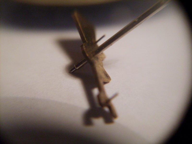

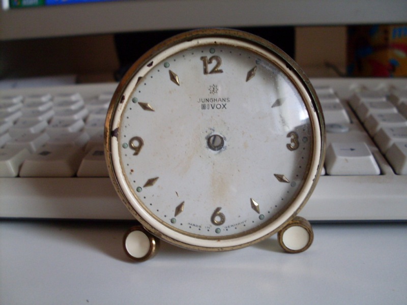

Visto che siamo in tema di sveglie, volevo chiedere se si può sostituire il piolino o si deve sostituire per forza l'ancora a questa junghans bivox?

Carissimo
Il piolino si chiama levè dell'ancora.
Attento,sostituirlo è abbastanza facile,ma occhio al diametro che deve essere eguale.
Gli spilli da sarta sono enormi.
Più facile trovare un ago o un pezzetto di acciaio armonico da drizzare e piantare in sostituzione.

Vip, si mia moglie di aghi ne ha di tutte (o quasi) le misure, ma il più piccolo è almeno il doppio, tranne la parte finale della punta che forse potrebbe passare, però sarebbe troppo corta. Mi sà che Fabry con la scusa degli orologi da tasca chiami la sarta a fare i taschini nei pantaloni :smile:
Pierino, ho fatto una foto proprio per far capire cosa intendevo per piolino, pensavo si usasse il termine "levè" per le ancore con pietre :oops: certo hai ragione, pensandoci bene hanno entrambe la stessa funzione:datz: Correggimi i termini :grin: che io provo a memorizzare!!!

Vai tranquillo Vip, non avrei mai allargato il foro per far passare uno spillo, era sottinteso che fosse da ridurre (cosa impossibile per mè) infatti avevo ripiegato con una molletta ma...troppo sottile e flessibile, quindi per il momento ho abbandonato in attesa di qualche rottame.

vip ha scritto:
Ciaoooooooooo
Ciao Serbol,
lo hai qualche spillo da sarta in casa? o magari un ago cosi fino? ...... Fabrizio "Oldtime" ne ha fatte di belle con le sarte ehmmm con le attrezzature da sarte .... :smile: :smile: :smile:
cia cia
vip
Eheheh vero! Con gli spilli di buona qualità ricordo di aver rifatto: il bottone del disco in sostituzione di quello in rubino mancante o rotto, i levè dell' ancora nei Roskopf a caviglie, qualche coppiglia e realizzazione di punte a forare. Gli spilli in acciaio sono una buonissima base di partenza a basso costo per effetturare riparazioni.
