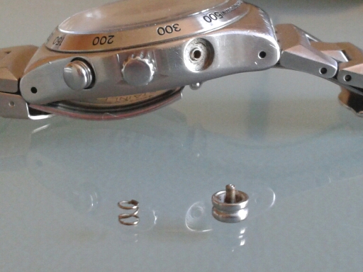

MessaggioInviato: venerdì 25 gennaio 2013, 13:07
Iscritto il: venerdì 25 gennaio 2013, 12:59
Messaggi: 4
Località: Massa
riesumo il post poichè nella stessa situazione. avevo il pulsante dei secondi un po' rincalcato e nel tentativo di farlo tornare in sede l'ho estratto. non mi sembra spezzato visto che la stanghetta che si infila nella cassa ha un apice non tronco ma convesso, con il centro più rialzato rispetto alla parte circostante. cercando però di reinserirlo a pressione però non riesco, rimane posticcio :-( devo per forza smontare?
grazie a chi risponderà :)
