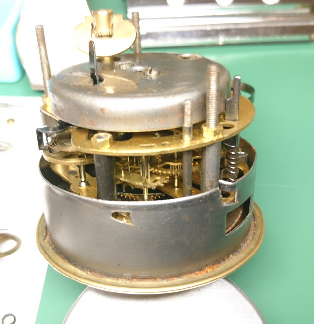

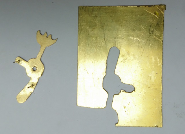

Oggi entro anche io a far parte degli Orologicani :frown:
Caviglia che non cadeva correttamente sul dente della ruota di scappamento... Piega di qua, piega di la e poi...

Il modo migliore per risolvere il danno fatto è stato quello di armarsi di una lamina di ottone dello stesso spessore dell'ancora e con il seghetto da orafo rifare l'ancora... Quella in foto è la prima che ho fatto, e visto che non ero abbastanza soddisfatto, ne ho rifatta una con un ottimo risultato(naturalmente dopo il taglio ed aver rimesso l'asse dell'ancora con una punzoniera, ho passato molto tempo a ritoccare la forcella dell'ancora con lima e passate di lucidatura... ora la sveglietta marcia che è una meraviglia)! :eek:

Non avresti dovuto metterla nella sezione orologiocani ma in quella dei nostri lavori.... bravo.

::-OK Condivido! Anche a me, per quel poco che comprendo...sembra un lavoro ben fatto! :rate10:

Grazie! Appena ho un pò di tempo provvedo ::-OK
Comunque il mio primo maldestro tentativo che è terminato con la rottura dell'ancora era proprio da Orologicane... Tra i tentativi di punzonare a caso per fissare l'ancora all'asse e le rigate con le pinze, mi mancava solo di provare a piegarla con i denti e veniva fuori con capolavoro! :mrgreen:

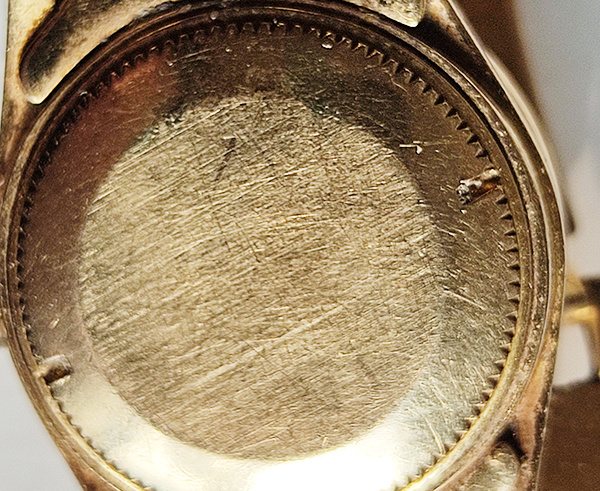

Non ho il tassello specifico,quasi quasi... :-P :-? :o

Mamma mia Piero, che scempio a quel fondello! :-(

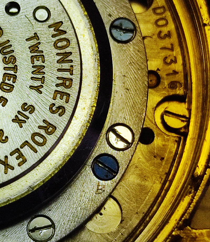

Chissà dove si mette la vite blu,meglio scriverlo :o Ho solo un cacciavite ma pazienza e la punta la faccio domani :-( :-(
viteblu.jpg [ 457.73 KiB | Osservato 179 volte ]
Ecco perchè poi la Mamma non da più nulla a nessuno e vuole gli orologi a casa sua :wink:

come dare torto.....

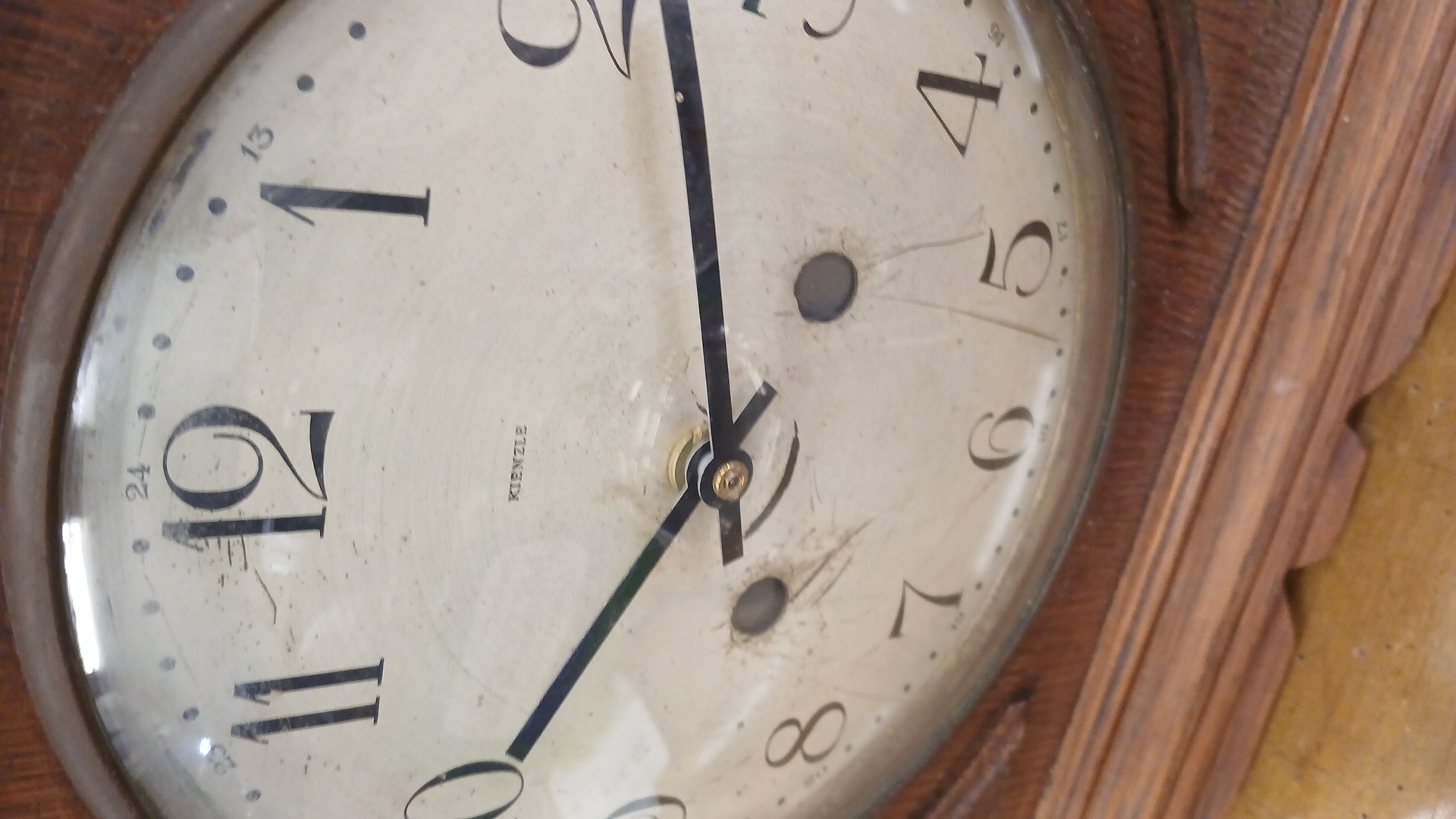

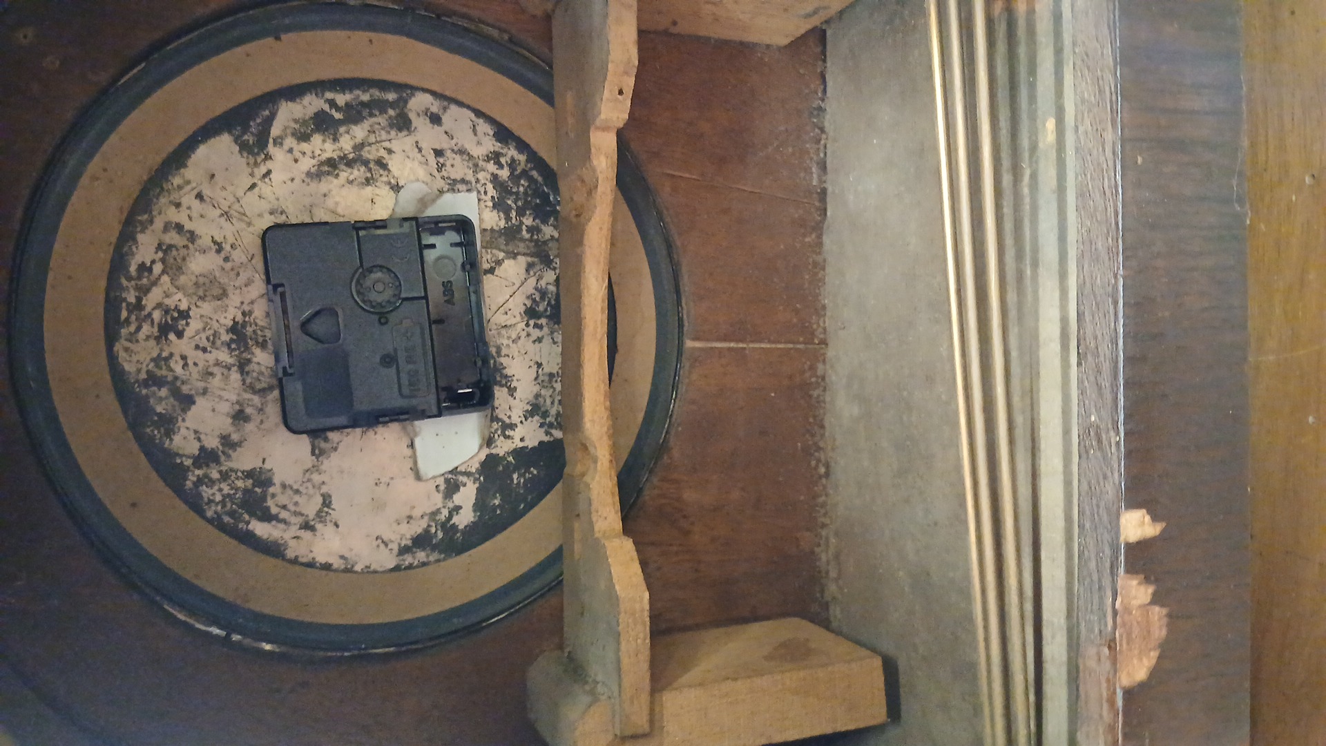

Assassinio e rapimento

il cliente non voleva spendere soldi, e allora ha chiesto di far si che vedesse l'ora ma mi raccomando non metta la sveglia perché non la sento
e quindi risparmio anche sul movimento.
Poi è ritornato dall'orologiakani e si è lamentato perchè non gli ha messo lo sferino dei secondi :löl:

L'hanno messo in vendita così, hanno tentato di offuscare i fori per la carica del movimento con un cartoncino grigio. Avendo due bariletti probabilmente dava le mezz'ore e i quarti con qualche suoneria (ha tre aste di bronzo per il martelletto).
Difficile dire cosa c'era dentro ma essendo un kienzle doveva essere buono.
