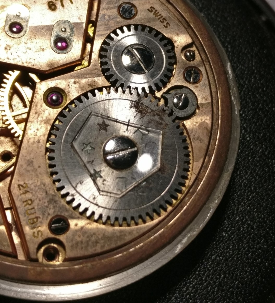

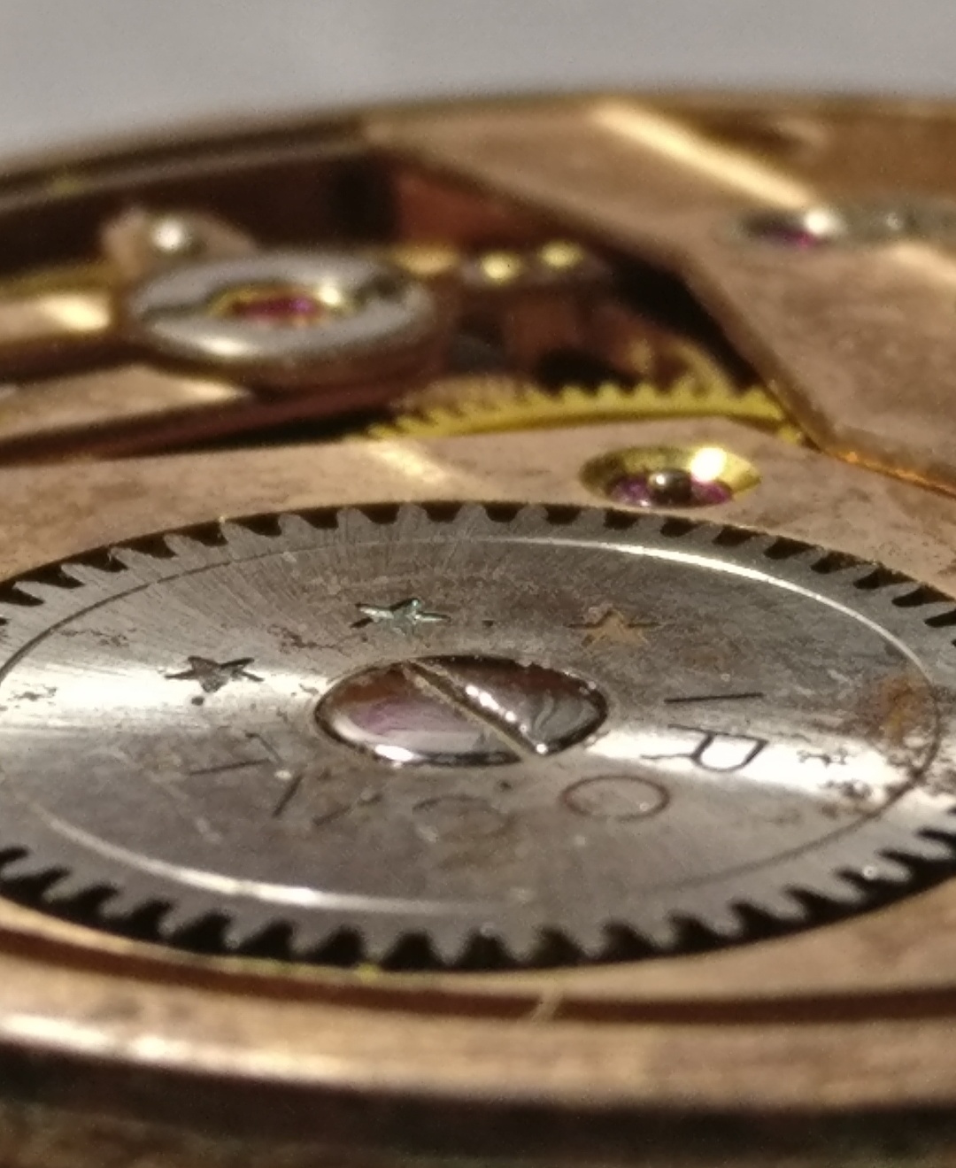

Eccomi anche io a pubblicare un lavoro di un anonimo orologicane.....Movimento acquistato ad un mercatino, non ho capito il motivo del pezzo di plastica sopra la rochet di carica......ho pensato per creare spessore....ma non ne sono sicuro in quanto ho smontato la vite,levato il pezzo di plastica e rimesso la vite in sede in modo perfetto.....Vi è mai capitato di vedere una cosa simile?? 8-)
Commento file: Con la plastica
Screenshot_20210208-221603.jpg [ 341.5 KiB | Osservato 2623 volte ]
Commento file: senza plastica....
Screenshot_20210208-221617__01.jpg [ 297.98 KiB | Osservato 2623 volte ]
Ecco lo sapevo che prima o poi qualcuno avrebbe tolto quel fondamentale pezzo di criptonite in grado di rendere L'orologio immune dal Covid 19 :smile: :löl: ... comunque scherzi a parte... chissà le ragioni di tali azioni :-ciakciak
...sara' la firma dell'autore... :grin:
vite troppo lunga? Oppure gli ultimi filetti del foro filettato sono spanati quindi li voleva evitare? mah :ops:

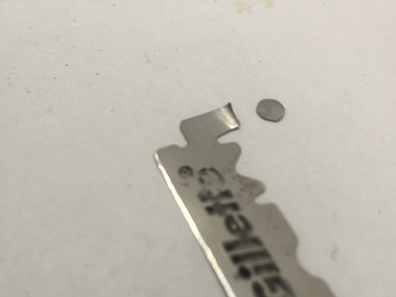

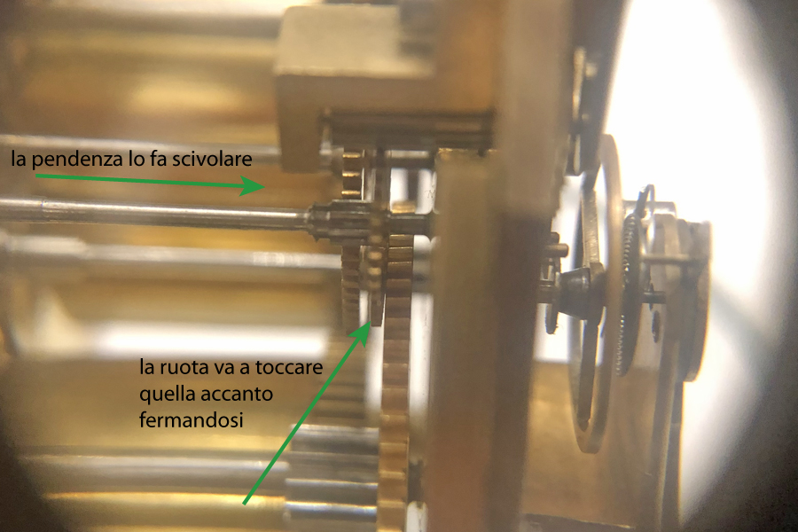

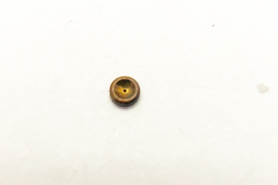

Vi presento la mia ultima porcata con la quale entro nella "top ten" del mese:
Mi si presenta questa rogna: parigina con cassa in ottone più di 15 kg, che cadendo si e svirgolata e non è più in asse ma tende a essere obliqua verso l'interno,
vi hanno messo mano risistemandola e quindi ora non si può rimettere in dima e rimarrà leggermente obliqua verso l'interno.
Ma mettendo la meccanica dopo qualche ora si ferma:
[ Riproduci file Quicktime ] asse.mp4 [ 2.33 MiB | Osservato 2203 volte ]
nel filmato funziona ma poi essendo la meccanica leggermente piegata verso l'interno;
l'asse su cui hanno aggiunto la ruota dentata con più denti per poter far funzionare la macchinetta del bilanciere,
scivolando, fa in modo che la ruota vada a toccare la ruota vicino bloccando tutto come da foto.
Cac 00.jpg [ 332.6 KiB | Osservato 2203 volte ]
Ecco come vi ho posto rimedio:
Da una lametta ho ritagliato una piastrina che mi farà da supporto.
Cac 01.jpg [ 186.24 KiB | Osservato 2203 volte ]

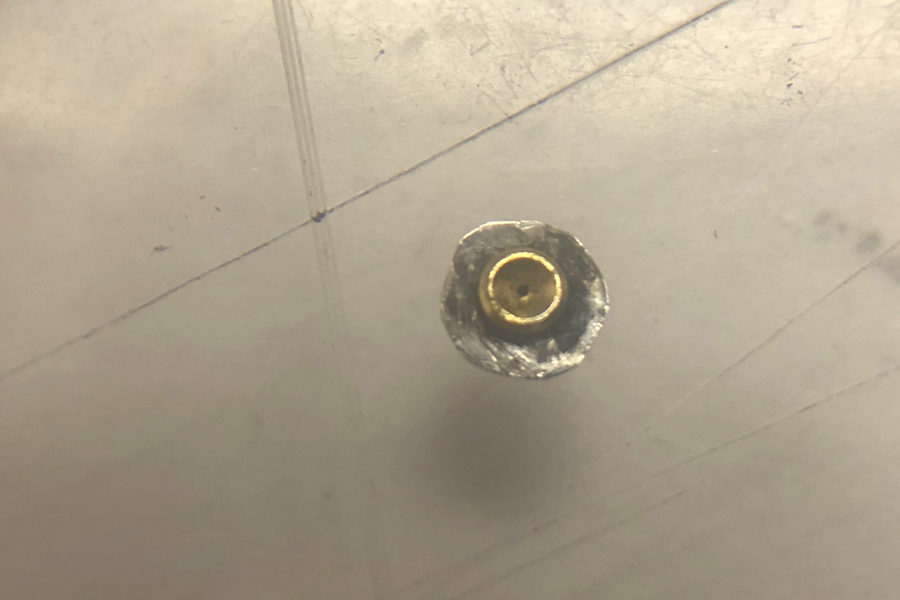

Ho preso un piccolissima boccola.
Cac 02.jpg [ 125.16 KiB | Osservato 2203 volte ]
Incollata alla piastina con cianoacrilico.
Cac 03.jpg [ 212.7 KiB | Osservato 2203 volte ]

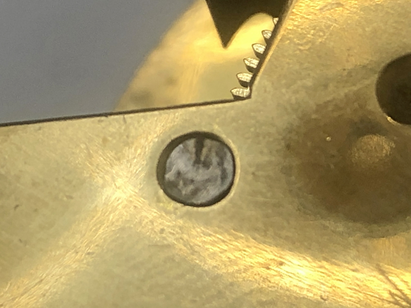

Messa in sede, che sarà tenuta dalla presenza della macchinetta bilanciere che va a coprire la sede del pivot.
Cac 04.jpg [ 273.5 KiB | Osservato 2203 volte ]
scusatemi ma non sapevo far altro :hallo: carlo
Bah, non capisco a che diavolo serve quel pezzo di plastica, sto cercando di capire ma non ci arrivo, lo avranno messo per bellezza noto pure che è squadrato, un'opera d'arte :löl: 8-)

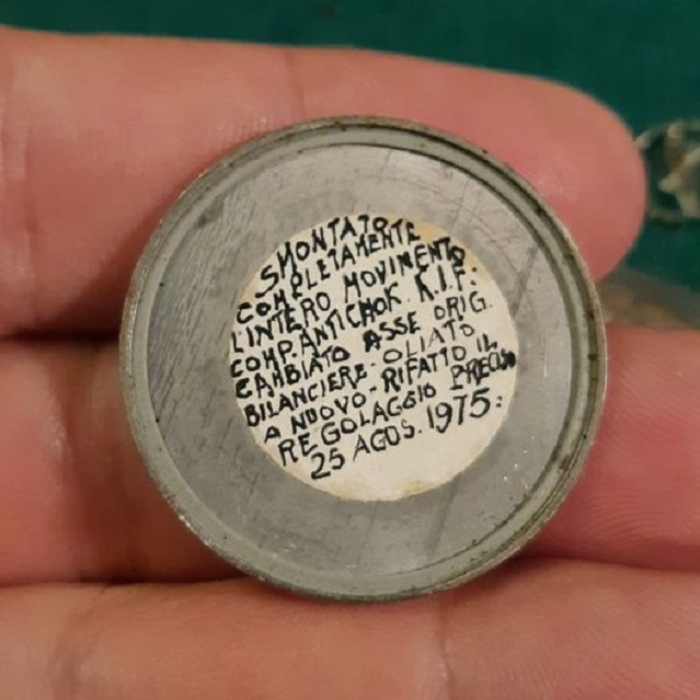

Messaggi: 34694
8-) Forse vado OT ma...volevo mostrarvi che...vi sono anche orologiai degni allievi di una precisione...da "Orologiaio" ::-OK
(Foto presa in rete)
261508387_10226642062705595_4875676286705529657_n.jpg [ 94.03 KiB | Osservato 1540 volte ]
Re: OROLOGIOCANI
MessaggioInviato: venerdì 26 novembre 2021, 21:52
Iscritto il: domenica 10 maggio 2020, 21:12
Messaggi: 76
Provincia: Trieste
Fondello esaustivo :2thumbs:
