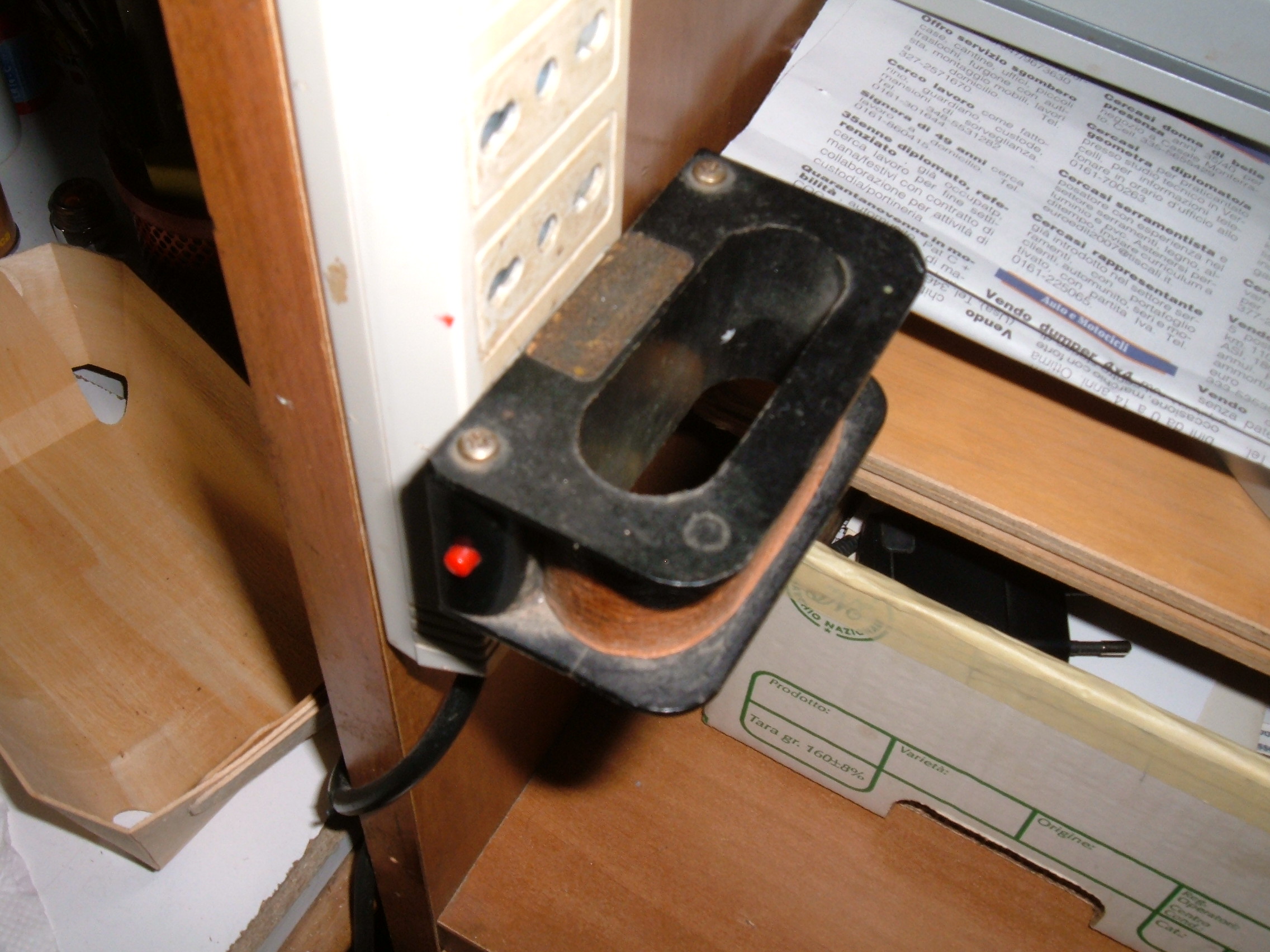

Visti i deludenti risultati del toroide rosso postato sopra ho acquisato questo smagnetizzatore a 220 volt...
Non ci sono istruzioni su come usarlo....
Dopo aver messo il pezzo da smagnetizzare sopra l'apparecchio e premuto il tasto per alcuni secondi, notavo che la magnetizzazione non si azzerava, ma al contrario spesso aumentava... :shock:
Alla fine, ragionandoci, ho agito sollevando gradatamente il pezzo verso l'alto per un 20/25 cm facendo quindi diminuire gradatamente il campo magnetico a cui era soggetto, fino allo zero...
In questo modo lo smagnetizzatore funziona perfettamente... :D
E' normale? Dipende dallo smagnetizzatore che e' economico?
Nei vostri smagnetizzatori piu' professionali questa manovra non serve?

io uso questo da trenta anni.
inserisco il meccanismo nella cavita' premo il bottone e tolgo con delicatezza
LENTAMENTE .
MessaggioInviato: venerdì 4 marzo 2011, 16:39
Messaggi: 977
Località: Cecina LI
LENTAMENTE .
Quindi e' uguale al mio... :D
Infatti il trucco, che ho dovuto capire da solo perche' non c'erano istruzioni, e' quello di ridurgli gradatamente il campo magnetico fino allo zero...
Mi domando pero' se su quelli moderni il campo magnetico e' ridotto automaticamente e progressivamente dallo smagnetizzatore lasciando il pezzo al suo posto...
Secondo me sarebbe possibile...

io non sono un grande esperto di elettronica pero' credo che per abbassare il campo magnetico si deve ridurre la tensione di alimentazione in ingresso quindi :
220volt 180..150...100 volt...e ancora piu' giu' .
quelli moderni magari hanno un processore incorporato che riduce automaticamente il campo magnetico.
