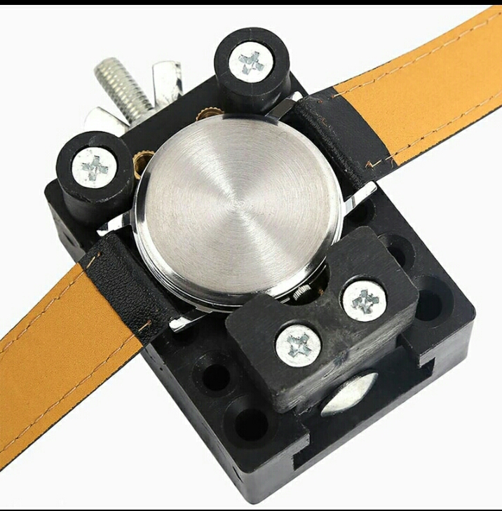

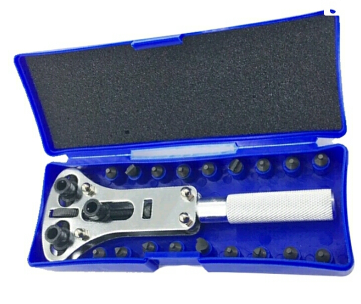

Ragazzi, le pinzette è meglio prenderle in plastica se economiche (per il magnetismo)?
Questi vanno bene per aprire le casse Vostok?

DAC ha scritto:
Con le pinzette di plastica ci puoi prendere giusto le batterie dai quarzi. Cerca di prendere invece delle pinzette di metallo antimagnetiche.
Per togliere le casse dai russi va bene quello sotto a 3 punte :2thumbs:
Ciao! Quindi non c'è bisogno della basetta dove fissare la cassa?

Salvo.R2S ha scritto:
Bisogno non c'è ma se la prendi è meglio ...
se la cassa è stretta si fa fatica a solo tenerla in mano ...
