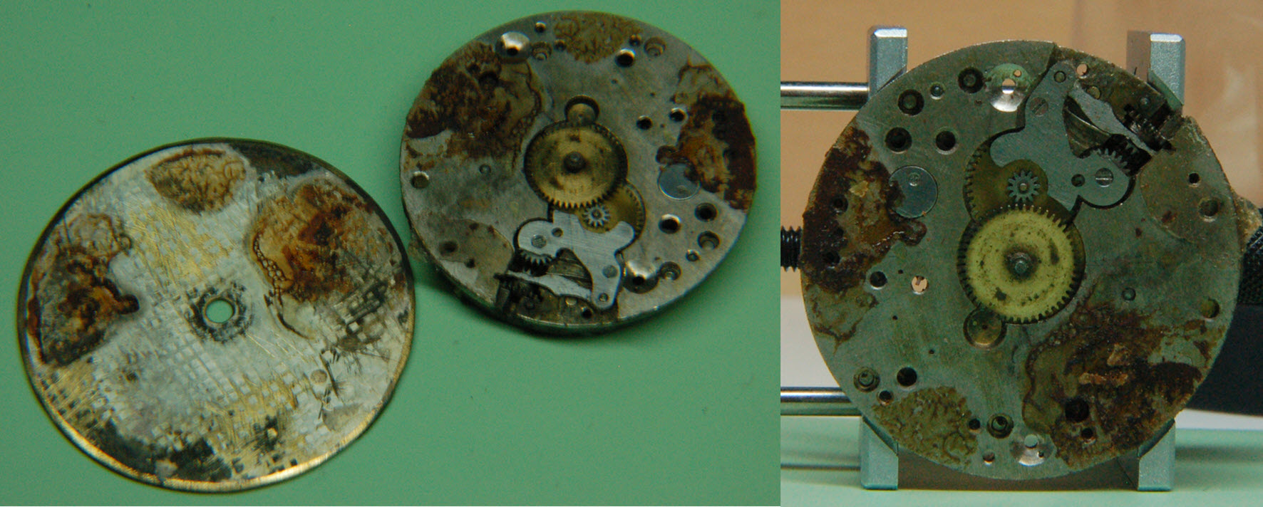

Dopo alcuni anni d'uso, un orologio da tasca ORIS di mio padre smise di funzionare. Portato a riparare fu ridato indietro con il commento che non valeva la pena ripararlo.
Oggi ho decisio di smontarlo giusto per avere un'idea di cosa non andava ... ed ho trovato il seguente dopo la tentata riparazione :-P :
    (a) copribascula rotto e tiretto mancante;
    (b) piedini del quadrante rotti dentro al movimento;
    (c) asse della ruota dei minuti rotto; una parte ancora dentro il pignone calzante.
Per dare l'idea che l'orologio era ancora "come ricevuto" ha rimontato il pignone calzante ed il quadrante in posizione, e incollato il quadrante al movimento usando qualcosa simile alla gomma lacca. Quest'ultima nel tempo è colata nella cassa ...
oris.JPG [ 318.88 KiB | Osservato 2610 volte ]
Non sono un esperto ma un bel nove penso che l'orologiaio se lo meriti per l'abilità tecnica e l'inventiva mostrata!

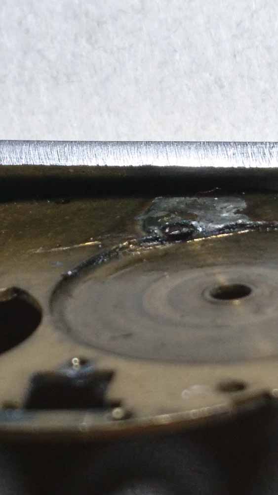

Non riuscendo a trovare il ricambio adatto, hanno abbassato la parte di platina contenente la sede del pivot...
DSC_0068.JPG [ 51.41 KiB | Osservato 2267 volte ]
DSC_0071.JPG [ 40.54 KiB | Osservato 2267 volte ]
Dsc_0066_cagnata.jpg [ 64.49 KiB | Osservato 2267 volte ]
