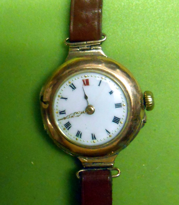

lavoro cane o arte di arrangiarsi ?
:smile:

:roll: Mi sento buono...magari solo voglia di "giocare" ?? :mrgreen:

Probabilmente, essendosi rotta la vite che blocca la ruota bariletto, hanno pensato bene di mettere quella rotellina che, a fondello chiuso, tiene in posizione la ruota bariletto. Però, ad ogni ricarica, povero fondello...

Stranamente funziona tutto e bene.
Volevo ricostruire la rondella di fissaggio ma ho pensato che anche i posteri devono vedere ..........

Se funziona e non fa danno, onore all'inventiva.

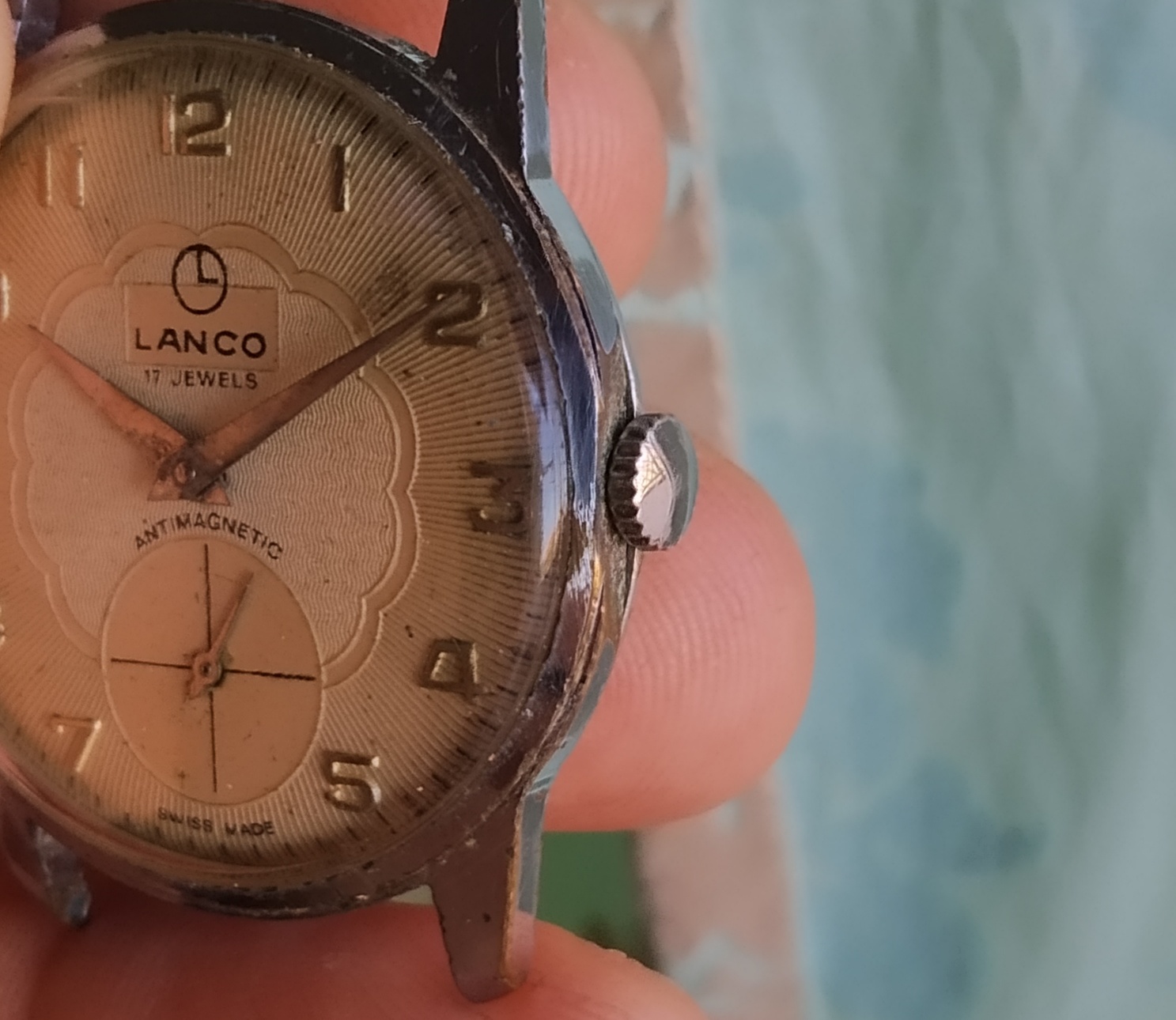

Questo sì che è rispettare l'orologio...
Evidentemente avevano accorciato troppo la nuova tige e per recuperare hanno ben pensato di limare cassa e lunetta :censored: :censored:
Spero in qualche modo di rimediare :ops:

Che malizioso...secondo me non riuscivano a ricordare la posizione esatta per rimontare la lunetta...allora hanno segnato "leggermente" anche la cassa...

:smile: :smile: giusto!

...si puo' anche pensare :smile: :smile: :smile: che il proprietario avesse le dita piuttosto "ruvide" e nel tempo a forza di caricarlo lo ha consumato :smile: :smile: :smile:
