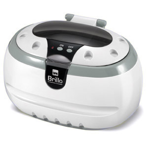

devo controllare la temperatura della mia pulisci gioielli però non credo superi i 30 gradi e il calore sarà sprigionato dal trasformatore non ho visto resistenze, le vostre saranno professionali immagino per raggiungere 70 gradi
ho come questa
MessaggioInviato: mercoledì 23 luglio 2008, 23:42
Iscritto il: giovedì 18 gennaio 2007, 11:27
Messaggi: 159
Località: sciacca
ho come questa
Questa tua non ha resistenza termica per riscaldare il liquido, se dopo alcuni minuti vedi aumentare la temperatura del liquido è perchè il trasduttore ha dissipato parte della sua energia in calore e visto che il trasduttore elettrodinamico è attaccato alla parete della vaschetta, mi pare normale che la temperatura del liquido si alzi fino a 30° C.
