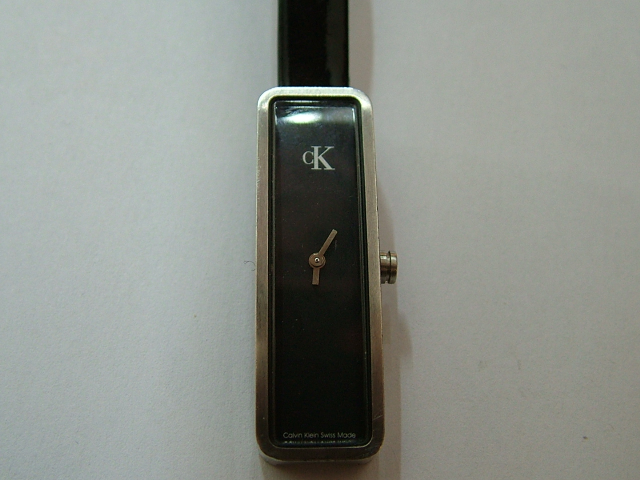

Come faccio a togliere dalla cassa il movimento di questo orologio???
non c'e lunetta da togliere
Presumo si debba scollare il vetro,ma come faccio senza rovinare l'orologio?
Normalmente scaldo la cassa e via,ma col movimento dentro come faccio?
:hallo:

prova con la ceralacca

Fai sciogliere la ceralacca sulla parte esterna del vetro, mentre è calda ne approfitti per incollare un manico o qualunque cosa ce tu possa prendere agevolmente in mano.
a ceralacca fredda tiri, e se il vetro non è incollato in modo pazzesco viene via.
poi scaldi nuovamente e la ceralacca si scioglie.

Devi togliere la tiges rimettere su il fondello e devi pompare tramite il tubo della cassa aria a bassa pressione ed il vetro si toglie, naturalmente questo movimento fuoriesce dal vetro.

Ciao ragazzi,
grazie a tutti per i suggerimenti :grin: ,
problema risolto :grin: utilizzando la vecchia pompa che usavo per i Tissot senza fondello.
