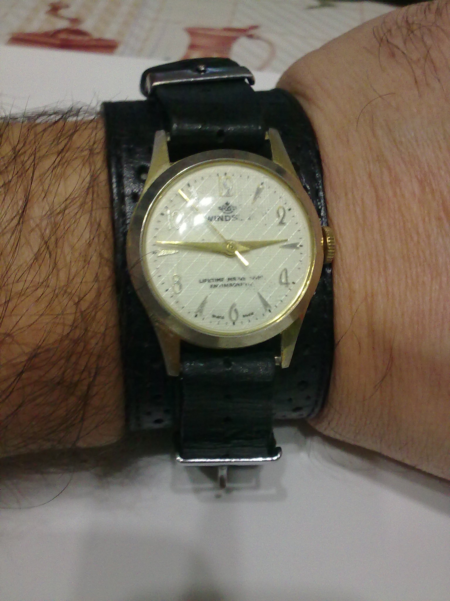

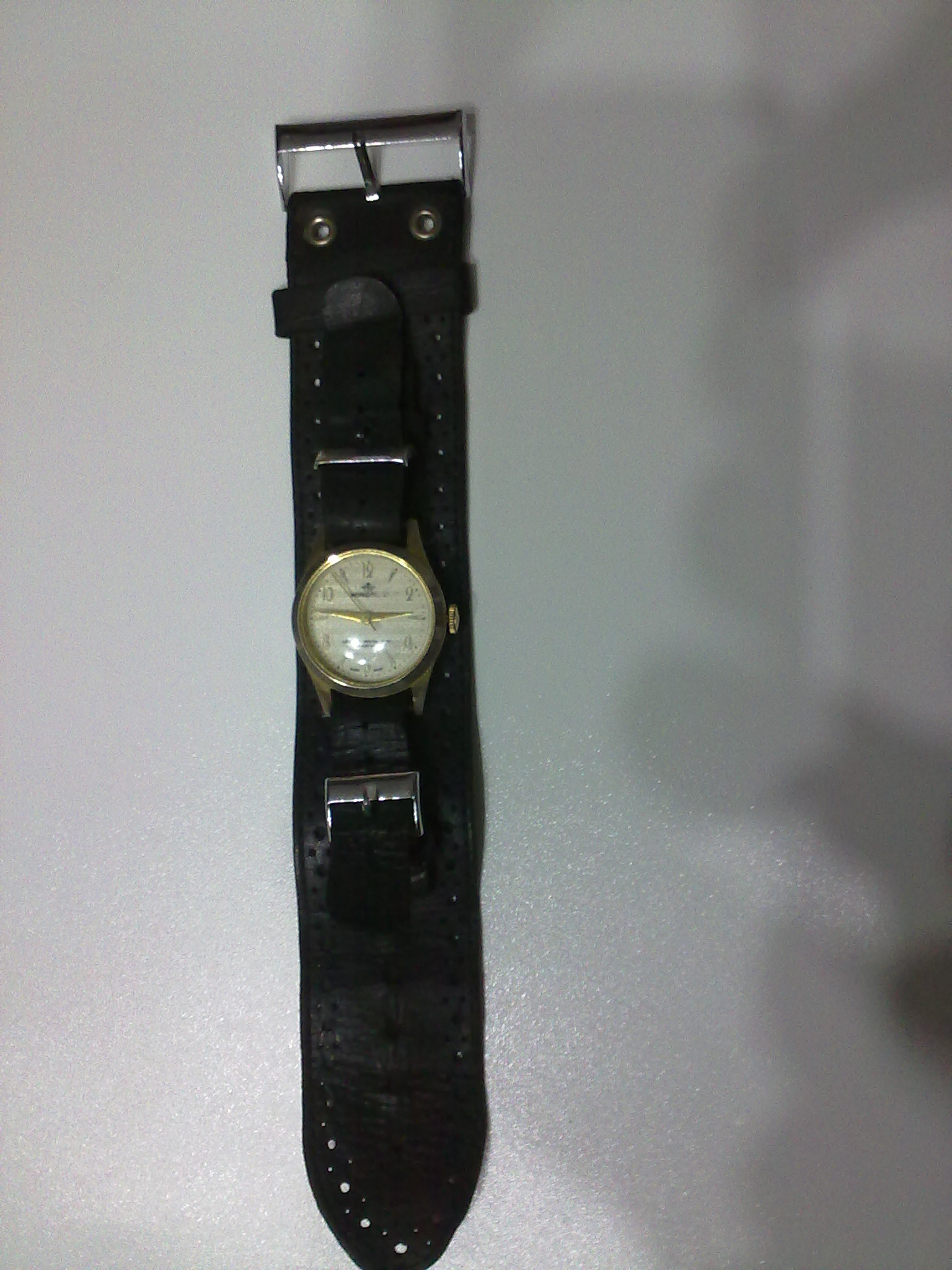

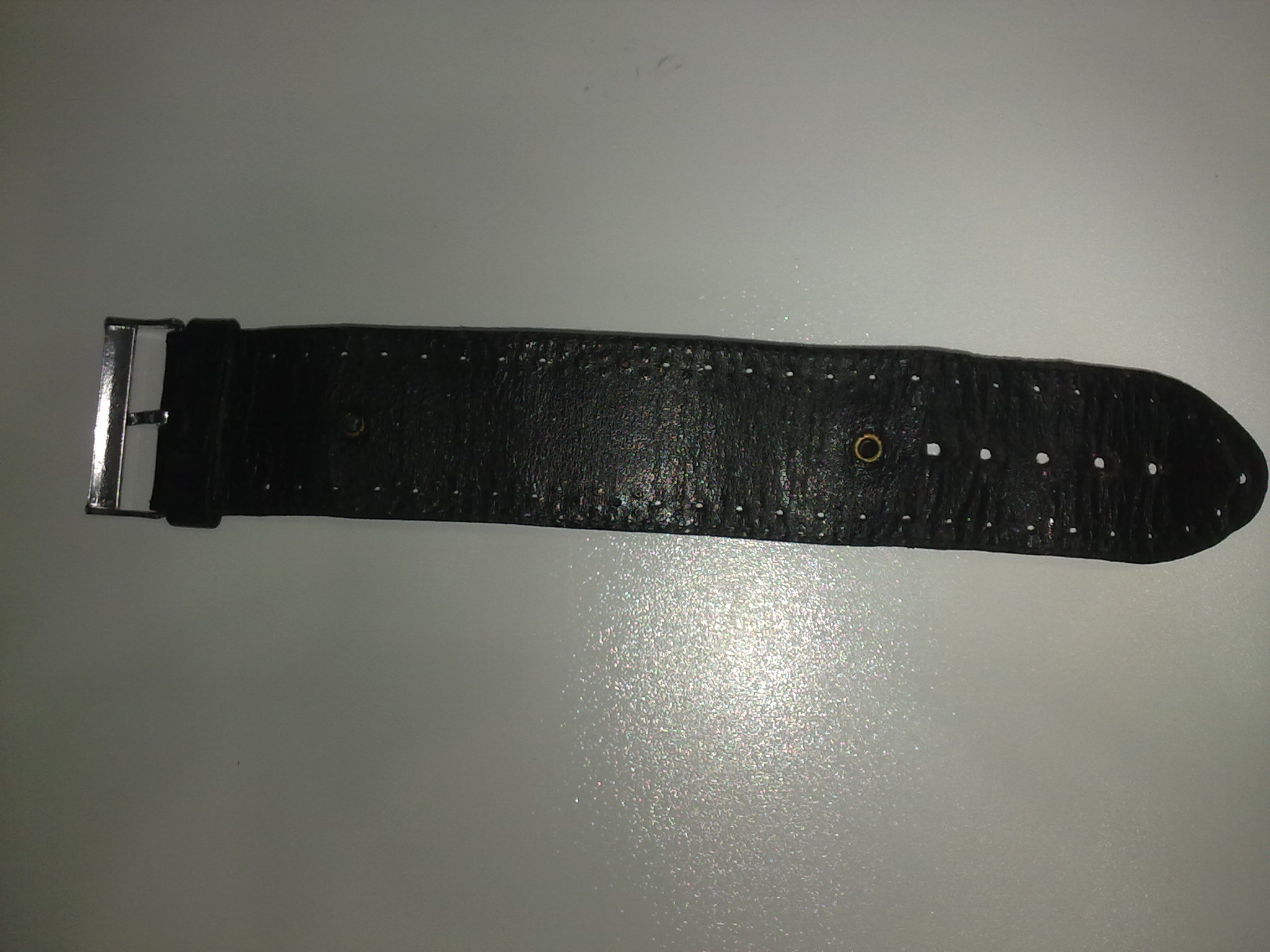

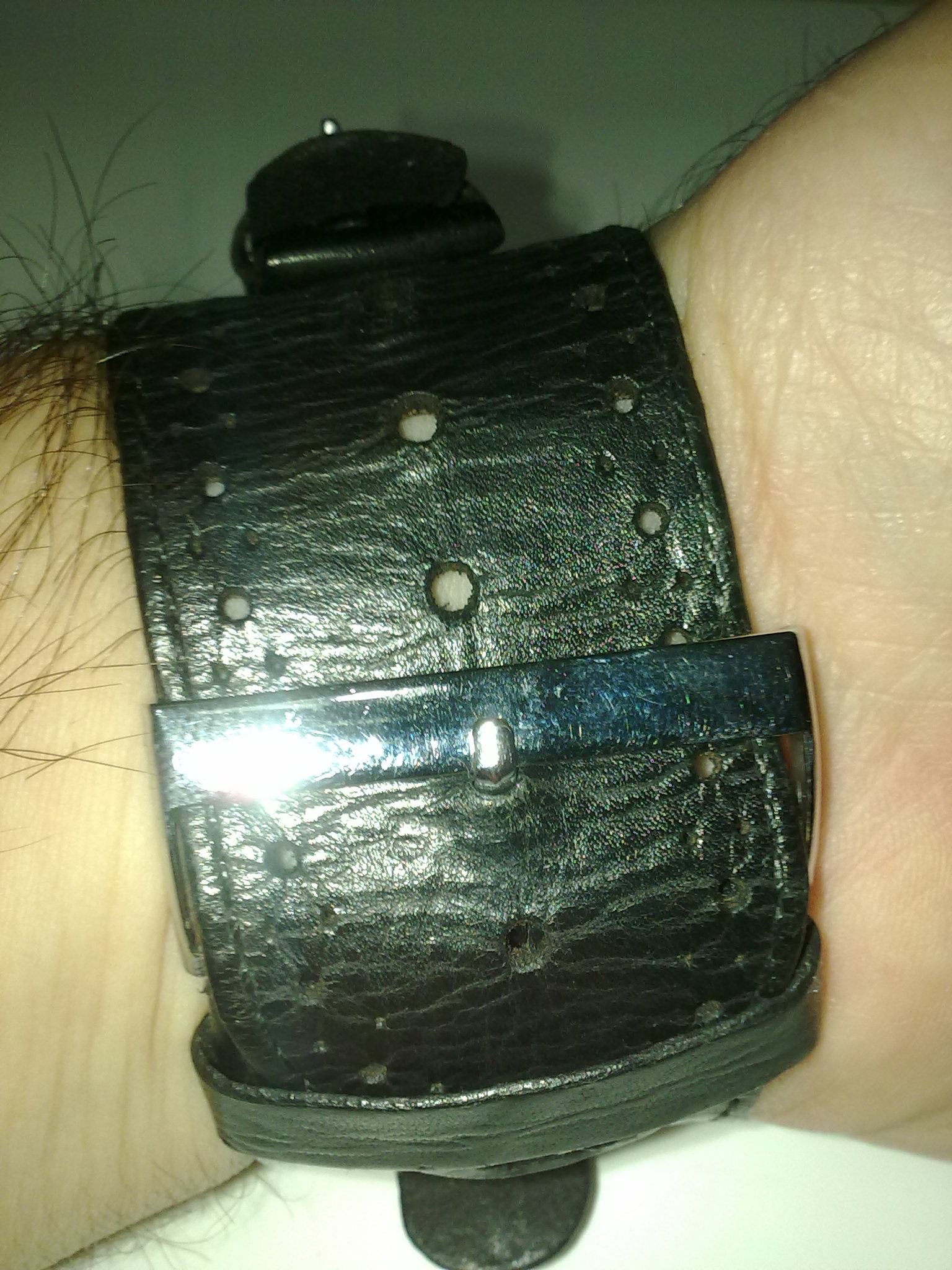

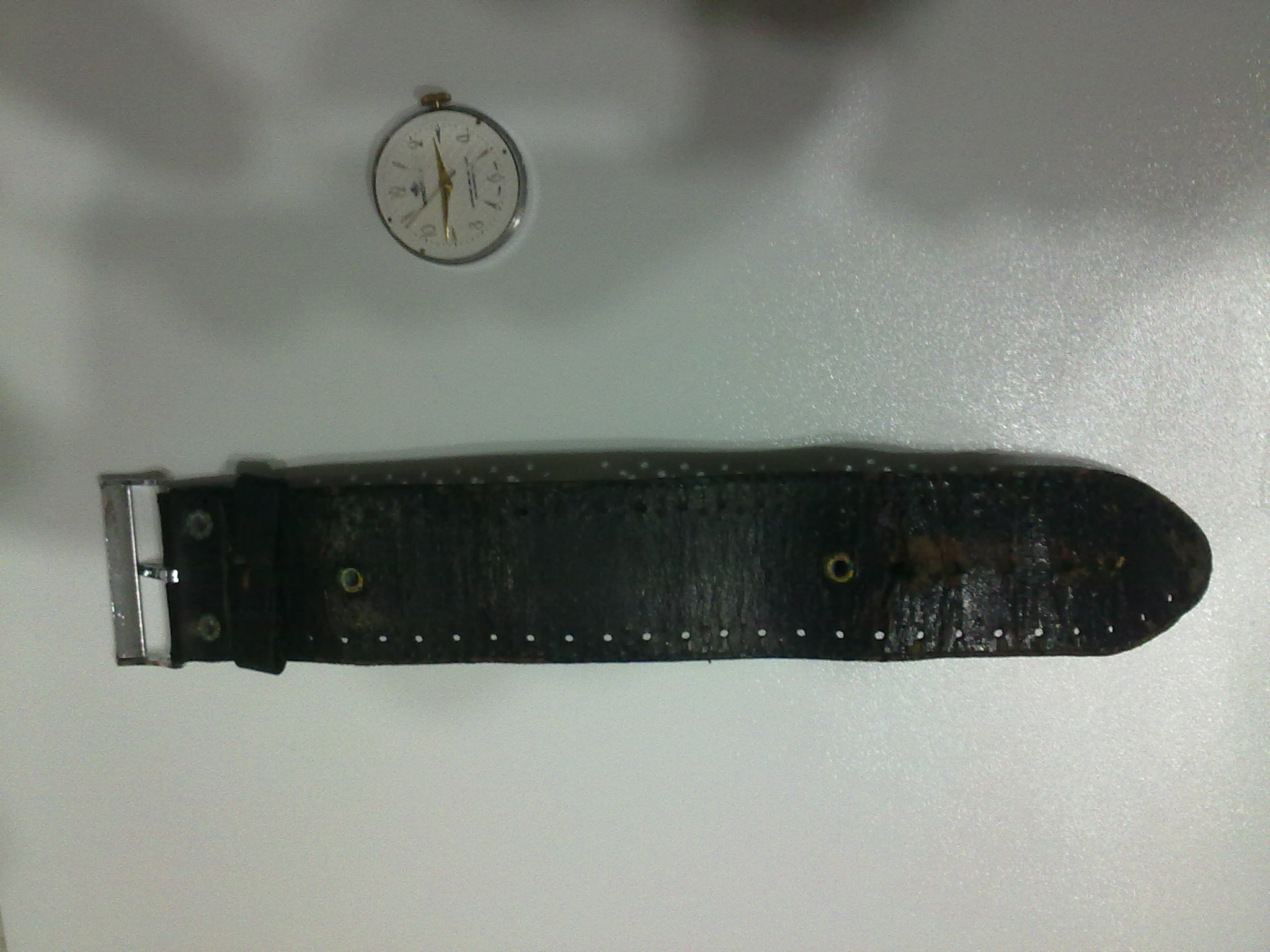

qua non parliamo di pidocchieria ma di avere un oggetto tipico dell'epoca e originale con l'orologio tipo questo per esempio della prima guerra mondiale
lavato con ammucchina e poi pulito con lucido da scarpa nero come suggerito
javascript:emoticon(':eek:')
prima già lavato
dopo con lucido nero
poi revisiono l'orologio e finisco di lucidare tutto
Immagine :eek:
