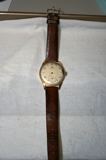

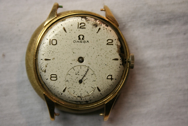

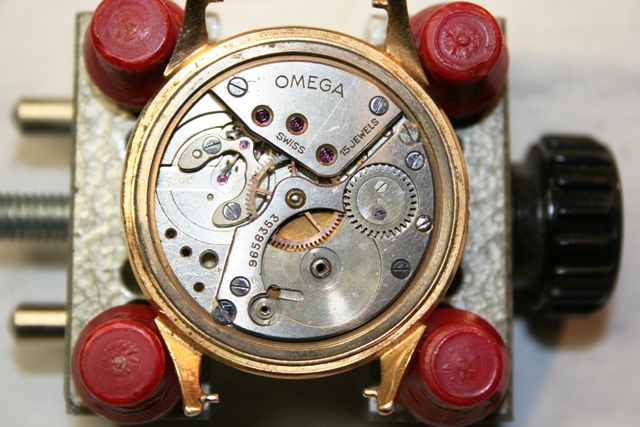

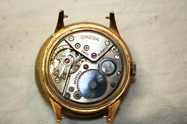

Ieri ho incontrato un mio carissimo amico, discutendo mi ha raccontato che i suoi genitori erano stati investiti da un'auto sulle strisce pedonali, entrambi sono morti sul colpo, per farla breve tra le cose riconsegnate dalla polizia stradale c'era anche l'orologio di suo padre, come da foto allegate. E' un ricordo, e volevo vedere se è possibile fare qualcosa anche grazie al vostro aiuto, per il momento mi sono limitato ad aprirlo e fotografarlo.
Vi ringrazio anticipatamente.
Emanuele

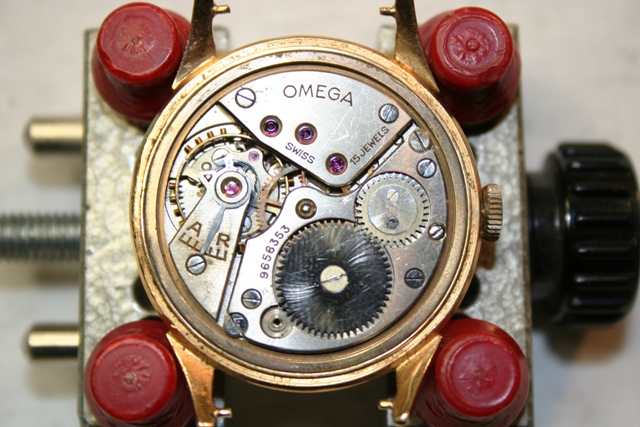

non vedo provblemi per la rimessa in odine di un orologio simile...
dove sono i tuoi dubbi?
le mie foto:
MessaggioInviato: domenica 26 aprile 2009, 18:04
Messaggi: 4095
Località: Ichnussa
Anch'io non capisco dove stia il problema, il movimento sembra completo e messo benino, farai una normale revisione, dovrai procurarti (facilmente) le sfere mancanti e ristampare il quadrante.
Certo che la storia che ha dietro è piuttosto triste... :-(

DALLA foto manca vetro e lunetta.

Confermo che mancano entrambi.
E' la mia prima revisione di un orologio importante, inoltre visto la storia che l'accompagna mi sento addosso una certa responsabilità, se qualcuno riuscisse a seguirmi passo passo durante il lavoro mi sentirei più tranquillo, e potrei anche documentare con fotografie tutta la revisione.
Inoltre per il materiale da recuperare, sapete indicarmi dove posso rivolgermi, ho iniziato da pochi mesi e fino ad ora ho sempre utilizzato materiale che aveva mio padre, e di conseguenza non ho mai avuto la necessità di andare da un forniturista, ho provato a fare una ricerca in internet e sembra che in provincia di Como non ce ne siano.
Quanto sopra probabilmente chiarisce il perchè dei mie dubbi.
Ciao e grazie,
Emanuele

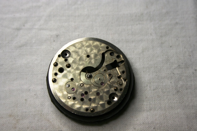

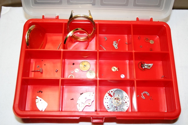

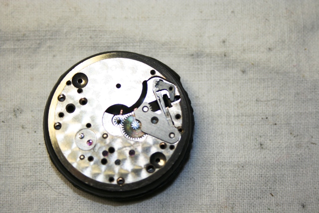

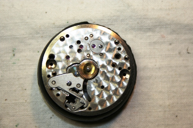

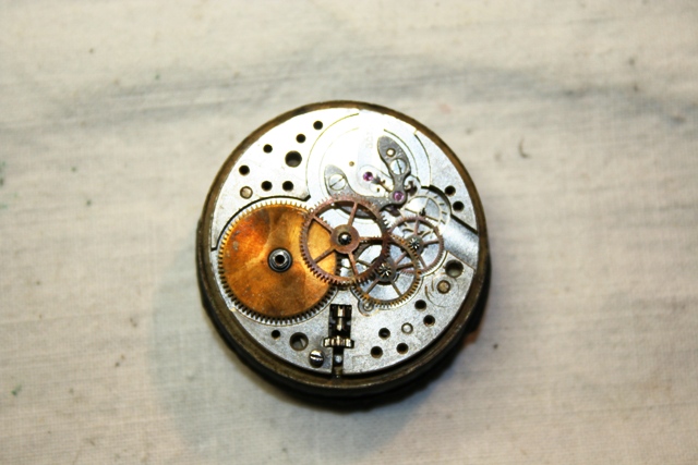

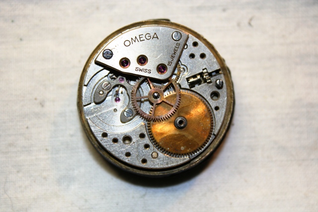

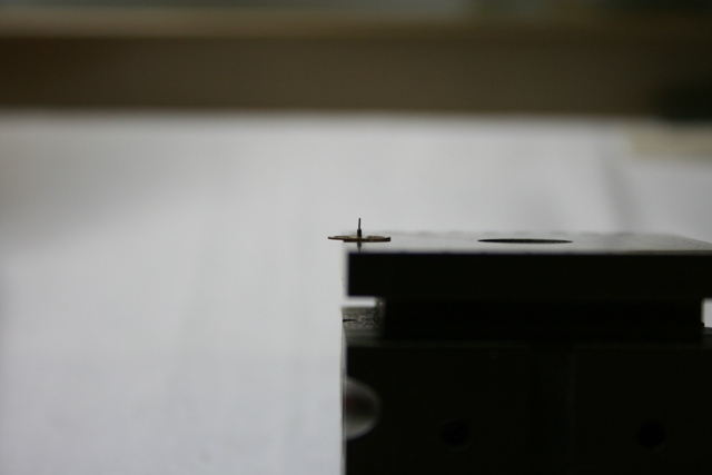

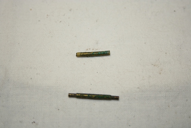

Smontaggio e lavaggio completato.
Ho fatto alcune foto dalle quali si evidenzia anche un problema
sull'asse della ruota secondi.
Grazie al suggerimento di Diego ho risolto il problema della lunetta e vetro.
Il quadrante è in lavorazione, appena pronto penserò alle lancette.
Poichè è un orologio importante per la storia che c'è dietro, con il vostro aiuto vorrei evitare errori in fase di montaggio e relativa lubrificazione.
(E' la mia prima revisione seria)
Emanuele

Gran bel orologio, vedo che stai procedendo bene. Attendiamo il proseguo, se hai dubbi chiedi siamo qua.

Secondo la vostra esperienza, qual'è il metodo più sicuro per raddrizzare l'asse dei secondi al fine di evitare spiacevoli rotture ?
Emanuele
MessaggioInviato: venerdì 15 maggio 2009, 17:47
Messaggi: 2889
Località: Prov di TO
Emanuele
esistono delle pinze specifiche, della HECO.
anche se non è poi cosi semplice...

ok grazie, non sò se riuscirò a trovare le pinze, devo studiare metodi alternativi altrettanto efficaci.
Ciao, Emanuele
MessaggioInviato: venerdì 15 maggio 2009, 17:57
Messaggi: 2889
Ciao, Emanuele
l' importante è che abbiano una superficie piana e non rugosa....
