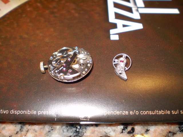

Ho cercato di fare la foto meglio possibile, ma con il flash è troppo luminosa.
Non ho un comparatore.
foto

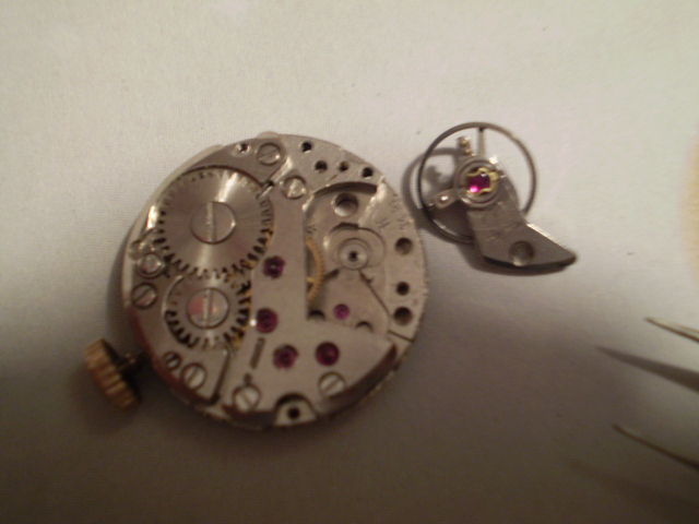

Non riesco a fare una foto piu' ravvicinata magari mi insegnate: si sfuoca.
Ho un olympus fe 210.
MessaggioInviato: lunedì 6 aprile 2009, 21:55
Messaggi: 2446
Sul retro della macchina, dove c'è il tasto OK al centro, premi la freccia verso sinistra (dove c'è il fiorellino) fino a che compare sul display "supermacro" (penso tu debba premere due volte). Poi il tasto OK.
Puoi avvicinarti fino a 5 cm dall'orologio, poi ricomincia a sfocare!
Fai le foto senza flash (mettiti in un posto con molta luce o sotto una lampada se non puoi usare un cavalletto).

MessaggioInviato: lunedì 6 aprile 2009, 22:20
Iscritto il: domenica 5 aprile 2009, 15:59
Messaggi: 342
Località: Brescia
Forse cosi è meglio.... :)
