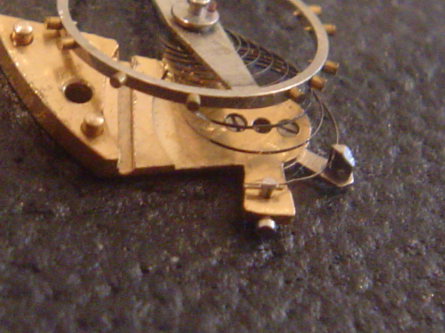

Ad ogni buon conto, l'oggetto della mia richiesta di consulenza tecnica è il seguente: come si libera la spirale dal pitone " mobile", ( Al vertice della racchetta), visto che e' sprovvisto di apposito intaglio per il cacciavite???
posto il dettaglio fotografico ingrandito
Generalmente, una volta sbloccata la vite ed estratto il perno spirale,
giro leggermente con un cacciavite il pitone mobile, liberando il ponte dal volante e relativa spirale... questo con cosa lo giro??? :(
Grazie per la cortese collaborazione
Adriana

generalmente quando sono fatti così
hanno l' intaglio dal lato opposto...

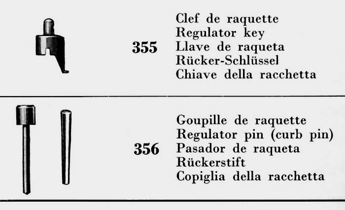

Oltre all'indicazione di Magajo e JCH volevo aggiungere che quella che tu vuoi aprire non si chiama pitone mobile ma spina della racchetta.
Il pitone è quel cilindretto in cui è spinata la parte terminale della spirale ed è mobile quando questo cilindretto è montato su un sistema che può ruotare. E serve per rimettere in fase lo scappamento.
Quello mostrato in foto quindi non ha il pitone mobile.
Ciao. Giancarlo.

Grazie per la cortese risposta,
per il pitone, la vedo grave...
Sopra si vede solo il perno ribattuto, pero'... lateralmente è presente un foro in sezione, forse si deve agire tramite un punzone piccolissimo per far girare il pitone?

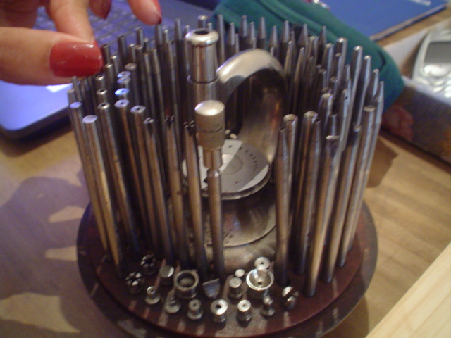

La punzoniera riporta sul fondo la sigla K. & D. special e la campana è di legno...
Chiusa, sembra un contenitore per le " ceneri...."
Veramente singolare, e completa di tutti i punzoni, che per altro non conosco l'utilita' specifica :oops:

vedi un foro o vedi uno spiraglio di luce?
comunque è la parte grossa che deve ruotare.
la K&D è la piu famosa punzoniera Americana, penso.
ve ne sono di fantastiche....
quello che deve girare non è il pitone ma la spinetta della racchetta.
Il pitone è quel pezzettino che si trova in cima alla spirale.
Diego

Se la chiave della racchetta non ha il taglio,si può aprire con la punta dell'oliatore fine la copiglia della racchetta :shock: :P

Ma c'è un foro? Hai provato a girarlo da lì?

il foro è piccolissimo, ho provato a girare la chiave della racchetta usando la punta di un ago!!! :( ma probabilmente e' solo bloccato.
Domani provo a sbloccarlo con l'ausilio della chimica...
Grazie per i preziosi consigli.

TEMPOANTICO IO USO UNA PINZA CON PUNTE SPESSE tengo il bilanciere e con la pinza giro leggermente..e va via che è un piacere...... 8)
