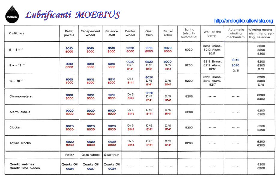

MessaggioInviato: lunedì 1 gennaio 2007, 20:26
Messaggi: 26818
Tabella di riferimento lubrificanti della Moebius

grazie gigiopera non sapevo che non bisogna lubrificare i perni dell'ancora
sino ad ora lo avevo sempre fatto,vorra dire che non lo faro' + premetto che usavo l'olio della moebius9010/2 molto fluido cioe quello dei perni del bilancere che ovviamente serve x movimenti veloci mentre come dici tu l'ancora ha un angolo di grazione piccolissimo(lo stesso lo mettevo sulle leve dell'ancora e sui perni)grazie x la dritta e sempre bello imparare,sopratutto da chi ne sa' + di te :D non si potrebbe fare una tabella da scaricare con uso di olio specifico x ruote pignoni ecc..
magari in italiano con oli di facile reperibilita' grazie mauro :D
io x il resto delle ruote uso 8000/4 mentre x la molla il grasso sempre moebius di colore rosso(che metto pure sugli ingranaggi di carica),ovviamente sono un principiante e non ho alcuna conoscenza specifica x intuito sono arrivato a questo anche se di informazioni in merito non se ne trovano
raggion x cui ti sarei molto grato se potessi darmi ulteriori specifiche :D
MessaggioInviato: sabato 6 gennaio 2007, 18:50
Messaggi: 26818
Faccio la traduzione della tabella in italiano e la riposto. ciaooo

Cita:
JCH ha scritto: Dom 07 Gen, 2007 2:43 am
Oldtime, abbiamo gia' fatto la scheda in italiano
E questa la stampo e me la metto davanti al banco di lavoro.
Cita:
forse micromastro ti puo' essere utile questo post nella sezione "informazioni tecniche"
http://orologiko.altervista.org/forum/v ... .php?p=2#2
Molto interessante, non l' avevo notato.
Grazie Jacques.
