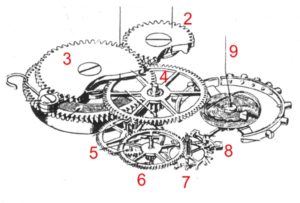

In un orologio con secondi NON al centro , lo schema è il seguente:
Il bariletto innesta sulla ruota di centro (4) che a sua volta ingrana sulla prima ruota (5), Successivamente troviamo la ruota secondi, (6) che dalla parte del quadrante ha il perno che consente di alloggiare la lancetta dei piccoli secondi.
Dopo la ruota secondi troviamo la ruota di scappamento (7) che attraverso l’àncora ( 8 ) darà l’impulso al bilanciere (9) che potrà così compiere il suo moto oscillatorio.
Vi chiedo:
nello schema mostrata sopra, la ruota 6 è la ruota dei secondi quindi , in un orologio con secondi decentrati, la sfera dei seocndi sarà fissata sull'albero di questa ruota.
Se invece l'orologio ha i secondi al centro, COME viene "trasferito" il moto della ruora dei secondi al centro? Ho infatti smontato un orologio con secondi al centro e presente lo stesso numero di ruotisti nella medesima posizione rispetto ad un orlogio con secondi decentrati. :ops:
spero di esser stato chiaro nell'esposizione dei miei due dubbi e di aver usato termini appropriati :oops:
Nico

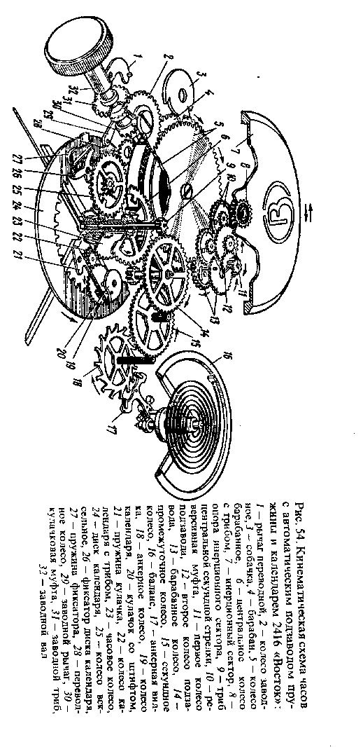

ciao Nicola, spero che questo disegno ti sia utile ( da un libro russo ).
il n°9 è l'alberino dei secondi in centro.
giuseppe
giuseppe
Scusami Nico se per un attimo ti sporco il 3D (magari interessa anche a te), interessante il libro AS1130, puoi darmi qualche informazione in più?

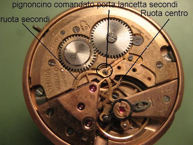

nicoidrasus85 ha scritto:
Quindi in un orologio con secondi al centro:
- ''Pignone dell'asse dei secondi" ingrana sulla ruota intermedia
- ''Ruota centro'' ingrana sul pignone della ruota intermedia (come avviene anche negli orologi con secondi decentrati).
GIUSTO? :oops:
Giusto, ma non sempre è così :-D
Alcune volte la ruota "centro" non è in centro (rolex 3135) ma la sequenza delle ruote è la stessa in modo da far tornare in centro la ruota che porterà i secondi o un pignone apposito tipo omega601 o rolex 1530 che hanno la ruota centro in centro e al suo interno passa un pignoncino che ingrana direttamente con la ruota secondi nell'omega o con una ruota innesto aggiuntiva tipo Rolex.
Foto dell'omega senza il ponte del pignone secondi

quindi in questo caso il pignone dell 'asse della sfera dei secondi NON ingrana sulla ruota intermedia MA direttamente sulla ruota dei secondi, GIUSTO?
grazie mille per le risposte chiare ed esaustive!! :oops:
Come fare senza di voi? :grin:
Sbagliato, ingrana con la ruota media o intermedia come la chiami tù.
GIUSTO? :oops:
Scusa Andrea ma la ruota indicata come ruota secondi in foto non è la ruota intermedia? :-o
Infatti questa "ruota intermedia"trasmette sia alla ruota secondi al centro (perno con rocchetto) che con la ruota secondi naturale accanto alla ruota scappamento.
attendo conferma :D

MessaggioInviato: sabato 14 febbraio 2009, 20:49
Messaggi: 650
Provincia: Gorgonzola(MI)
ok, chiaro
Quindi i pignone dell'asse della sfera dei secondi ingrana SEMPRE sulla ruota media/intermedia, right?

alessandro.ct ha scritto:
attendo conferma :D
Confermato
Piccola sdita di Andrea, voleva scivere media ma le dita sono partite in automatico. :-D :D
