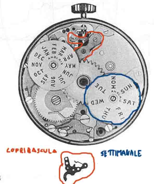

Buongiorno a tutti,
Il mio Angelus Chronodato cal. 217 ha il "copribascula" rotto. L'orologiaio a cui l'ho portato ( non funzionava il giorno della settimana ad ore sei ) non riesce a trovare il ricambio in fornitura.
Qualcuno può darmi indicazioni in merito per risolvere il problema?
Questo "copribascula" interviene sul calendario?
E' un pezzo che eventualmente un orologiaio esperto può riprodurre artigianalmente?
Grazie in anticipo e saluti
come puoi vedere non sono neanche vicini.....l'unica spiegazione è che il pezzetto rotto del copribascula (in genere è quella sorta di "levetta"lunga) sia andato a zonzo a disturbare la funzione del calendario.
Comunque a mio parere si può ricostruire.
Immagine Immagine

Effettivamente pare che il copribascula sia mancante di quella levetta lunga che si vede nella figura postata da clocker.
Pur non essendo un tecnico avevo intuito che non c'era una relazione tra copribascula e calendario quando l'orologiaio mi ha detto che come ricambio va bene anche quella dell'angelus 215.
A parte il problema del calendario, la sfera centrale della cronografia non azzerava ad ore 12 ma sempre ad ore 2 : colpa del copribascula?

Scusa, ma se lo hai in riparazione, il "tecnico" ti risolverà ogni problema.
Cmq se la lancetta dei secondi non azzera correttamente, è solamente da riposizionare, operazione semplice, se non ha il canotto rotto.
La rottura del copribascula non comporta il problema della lancetta, ma solamente la non corretta estrazione della corona nella posizione di rimessa all'ora, tornando imperterrita nella posizione di carica, e rendendo difficoltosa la rimessa dell'ora.
Se non si dovesse trovare il copribascula si può anche ricostruire. :krank:

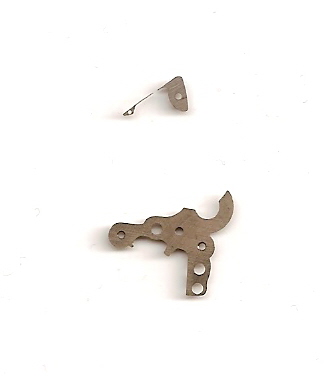

Credevo di avere risolto tutto.
Vado dall'orologiaio e gli porto la bella notizia del copribascula trovato.
Scopro solo allora che serve anche una molletta, anch'essa rotta, di cui non mi aveva parlato prima.
Faccio una foto e me ne torno a casa, ricontatto le aziende di ricambi ma la molletta ref. 1999 cal 217 Angelus è introvabile.
Ora 'sta molletta al mio occhio profano non sembra un particolare NASA e comincio ad avere qualche dubbio sull'orologiaio.
Credo che andrò a comperare un set di limette e se riuscirò a costruire la molletta mi porterò a casa l' Angelus smontato.
Odissea 2008.
Spero che si veda la foto : è il mio primo tentativo di inserimento
Silvano
