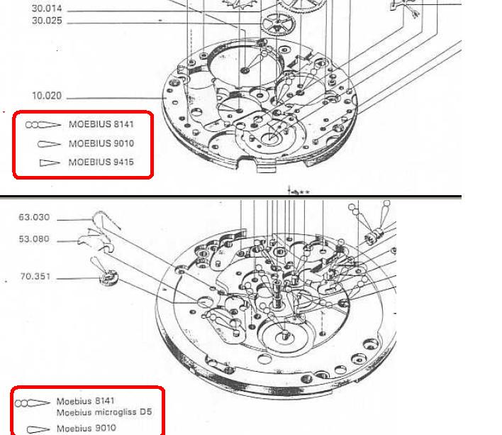

ciao a tutti oggi ho dando uno sguardo a come procedere nel revisionare il cal. bp. 951 ho scoperto che mi servirebbero ben 4 tipi diversi di olio, per l'esattezza il moebius 8141 il 9010 il 9415 ed in fine il microgliss D5.
direte e allora? il guaio è che ho trovato solo 8000/2 ed il 9010 gli altri sembrano non esistere, sul sito della casa serve la registrazione e un sacco di dati per accedere alle schede tecniche dei prodotti e poi penso non contattino i privati, tra laltro il costo per una bocettina da 2ml si aggira dai 12 ai 30 € con cosa viene fatto con la bile dei dirigenti? mi ricorda le poltrone in pelle umana del film fantozzi :-(

Io ho comprato la boccetta di D5 da un noto forniturista di Milano e poi ne ho venduto i 3/4 ad altri forumisti hobbisti. (20ml è una quantità enorme x uso hobbistico ed è abbastanza costoso).
Credo che D5 e 8141 sono intercambiabili in quanto destinati ad attriti forti entrambi.

Attenzione perchè il D5 è stato sostituito in ETA e credo anche da tutte le altre manifatture con l'HP1300,molto più affidabile e che non tende a diventare gommoso col tempo.

Al posto dell' 8141, si può usare il grasso 8200 sempre Moebius che si da su tutti i tipi di molle. Al posto del D5, il 9020. E si risparmia.
Invece il 9415 è obbligatorio.
