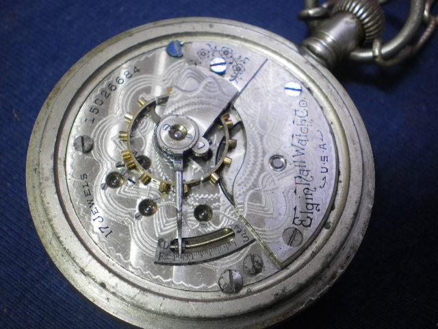

ho postato in tasca un Elgin che gli amici forumisti hanno detto Non essere una patacca e quindi
mi farebbe piacere rimettere in condizioni di funzionare!
un amico hobbysta col quale mi diletto a passare il tempo e' convinto che sia da sostituire l'asse del bilanciere,ma ho dubbi che invece sia la spirale (poche spire? o leggermente deformata cfr )
allego foto per eventuale consiglio su come procedere
il bilanciere leggermente sollecitato compie con difficolta' solo 4 o 5 oscillazioni
grazie e saluti
attilio

Ma per stabilire lo stato dell'asse devi fare una foto di taglio, così non si vede.

Devi smontare il volantino dal ponte e fare una foto sui pivot dell'asse. Ma attento alla spirale, potresti danneggiarla.

A vederla cosi, la spirale sembra essere una Breguet in ottimo stato...lascia perdere la spirale...inoltre se l'asse oscilla correttamente senza inclinarsi di lato significa che è in ordine...
Prima di fare interventi invasivi e forse inutili, perché non provi a smontarlo tutto, pulirlo bene, oliarlo e vedere come va...?
Secondo me è solo olio secco da lavare e ripristinare!

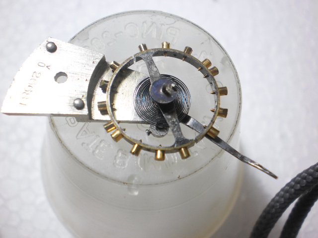

per asse bilanciere ho provato a fare foto di una estremita
'Immagine
mi sembra in buone condizioni
attilio

bene il bilancere è a posto mi ero sbagliato.

Un pivot dell'asse è in buone condizioni, almeno così sembra dalla foto, ma l'altro? Ma la spirale è piuttosto sbilenca!!!!

guardando l'asse del bilanciere con la lentina mi sembra che sia spezzato il pivot dell'altra estremita':sto quindi recuperando un piccolo cacciavite per togliere il bilanciere:spero di non fare danni
