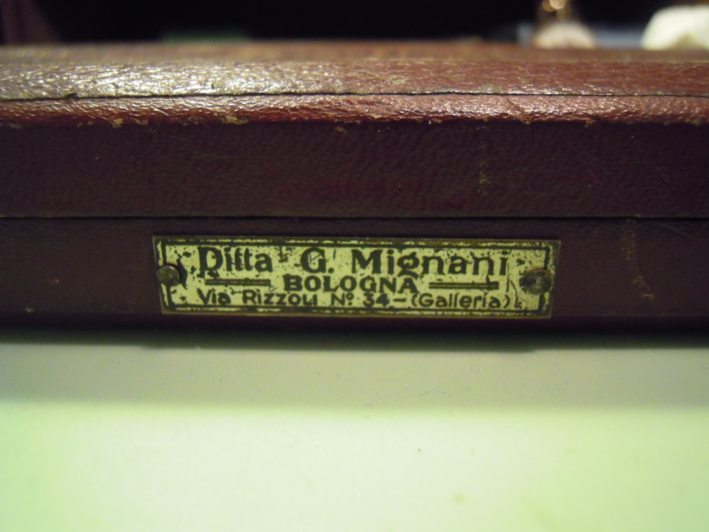

ciao a tutti,

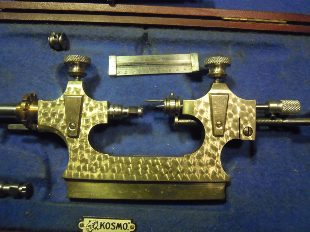

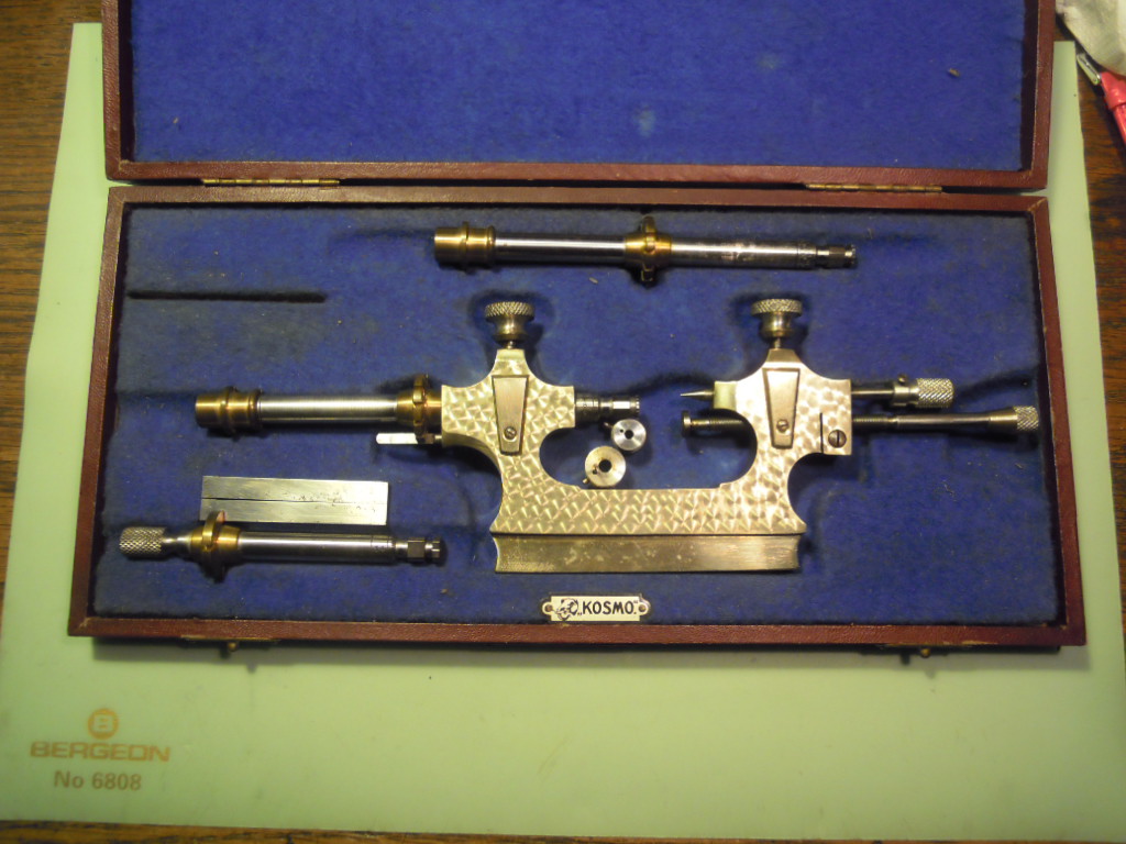

vorrei mostrarvi questo tornietto per pivottare che mi ha dato il mio orologiaio in uno scambio. confesso che non so esattamente come si adoperi e nemmeno come si monti :oops: Cosa ne dite?
Secondo voi si può ancora utilizzare? Se ho ben capito è utilizzato per ottenere la misura esatta del pivot dell'asse del bilancere, giusto?
confesso che mi affascinano molto questi strumenti ormai antichi ma realizzati con una cura strepitosa, persino le scatole sono spesso opere notevoli.
MessaggioInviato: lunedì 4 febbraio 2013, 23:43

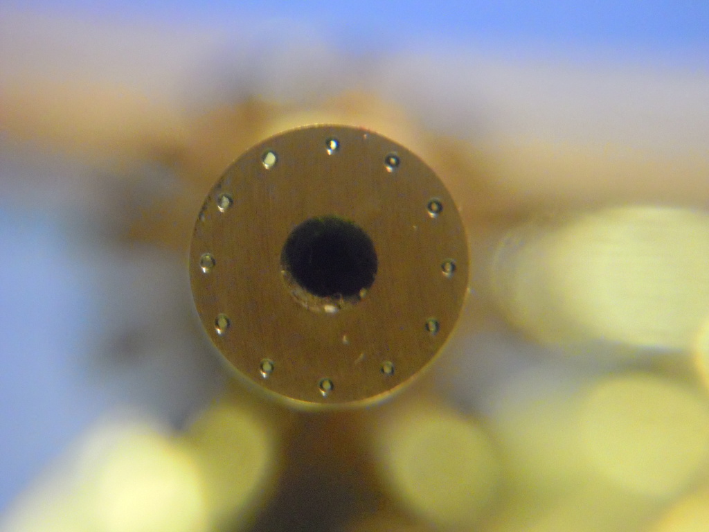

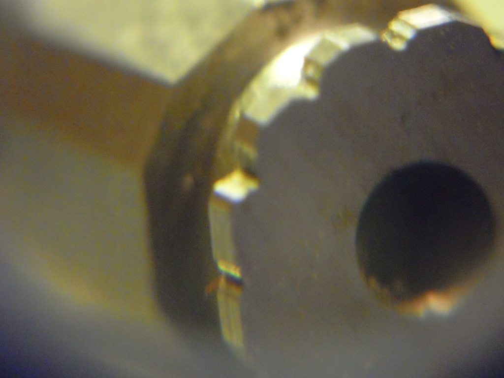

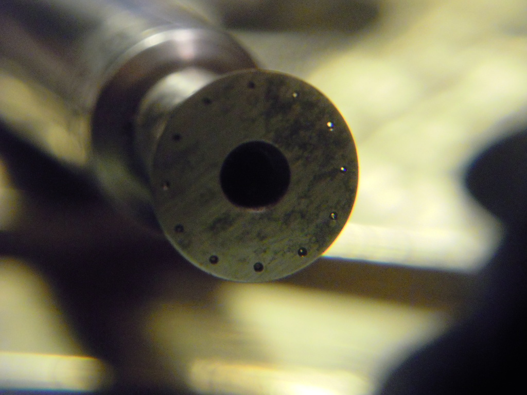

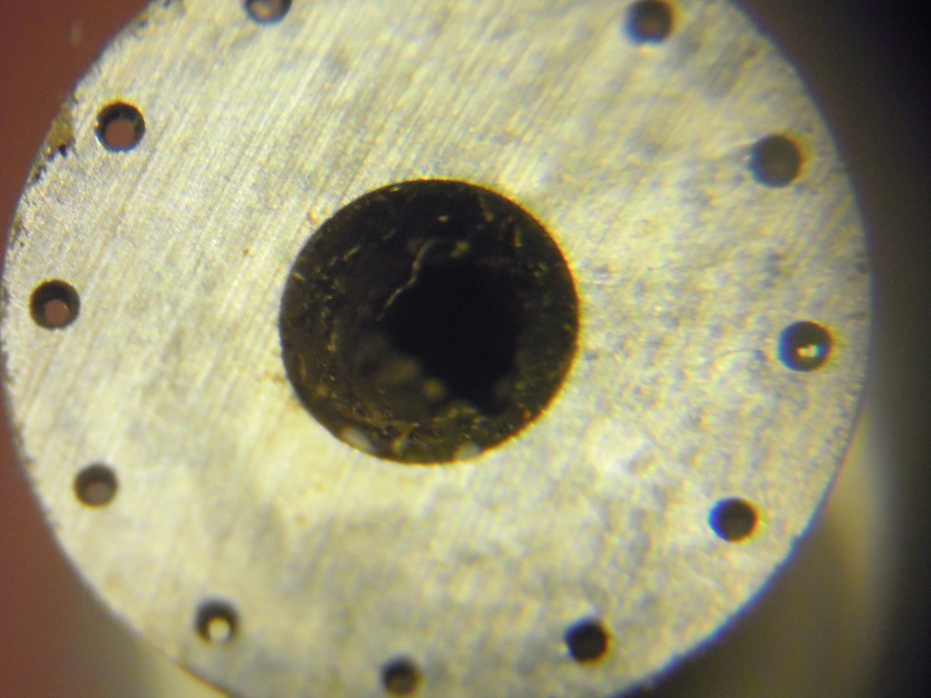

Sembra completo, ma dovresti fotografare i tassi dall'altro lato togliendo la protezione in ottone.
Attenzione a non farli cadere!

Ciao, come ti hanno gia detto sembra completo, ha anche il calibro per i pivot (la piastrina con la scanalatura a V), già quella costa un capitale, sono da verificare solo i tassi .
Nel forum ci sono gia dei 3d relativi all'uso dei tornietti a pivottare, se li spulci trovi una marea di informazioni utili
Giovanni

Grazie a tutti per i commenti. L'archetto di crine non ce l'ho, sinceramente non saprei dove reperirlo. Per quanto rigurada i tassi...grazie di avermeli fatti scoprire, non li vevo neanche visti!! :D come vedete sono un tornitore provetto!! Ma questo tornietto si può usare anche per tornire, ad esempio un asse, o solo per pivottare? Ho provato a guardare il De Carle ma devo approfondire e soprattutto provare a montarlo ecc.....e soprattutto spulciare IL FORUM!! :grin:
Secondo voi sono strumenti costosi questi tornietti?
Immagine [quote][/quote]
MessaggioInviato: martedì 5 febbraio 2013, 15:37
ora possiamo dire che il tornio é funzionante in tutte le sue parti.
La tua é la versione dove la "parte forata" é solidale con il tasso, quindi se cade e si rompe... :sad: °°ùshk , ci son altre versioni dove si possono sostituire.
Ci puoi solo pivottare, e non tornire.
Riguardo al costo, d'occasione girano tra gli 80-130 euro, per arrivare ai 300 quelli con la scatola in legno con annesso cassettino e brunitori.
piccolo quiz:
Vediamo chi indovina quanto costa nuovo dalla Bergeon, non barate :cool:
e vediamo chi indovina quanto costa "la parte forata" intercambiabile".
Per l'archetto puoi prenere una gruccia (appendino) quella solo in metallo la lavanderia e ricavare l'archetto da li. Al posto del crine puoi usare un filo di nylon da 0.4 mm.

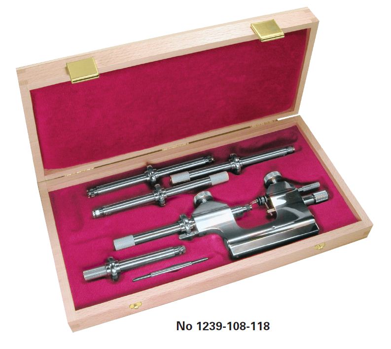

qui metto l'immagine di quello della bergeon modello "base":
Chiaramente parlo di prezzo di listino (io ho solo il listino in franchi e non in euro), poi magari parlandoci un po' di sconto lo si spunta.

Complimenti ,è in ottimo stato,inoltre ha in dotazione anche il calibro per misurare il diametro dei pivot!

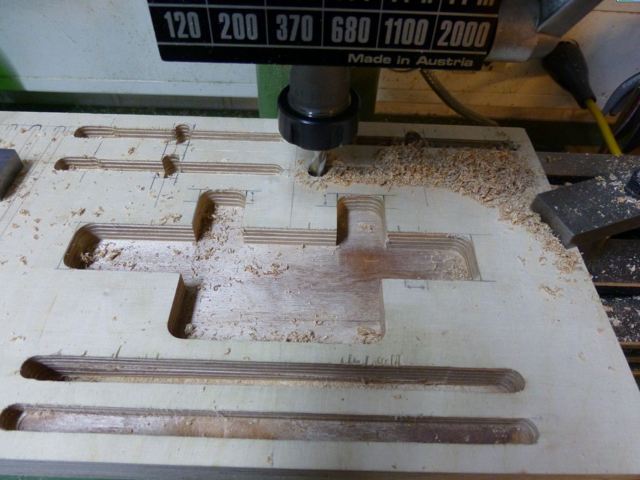

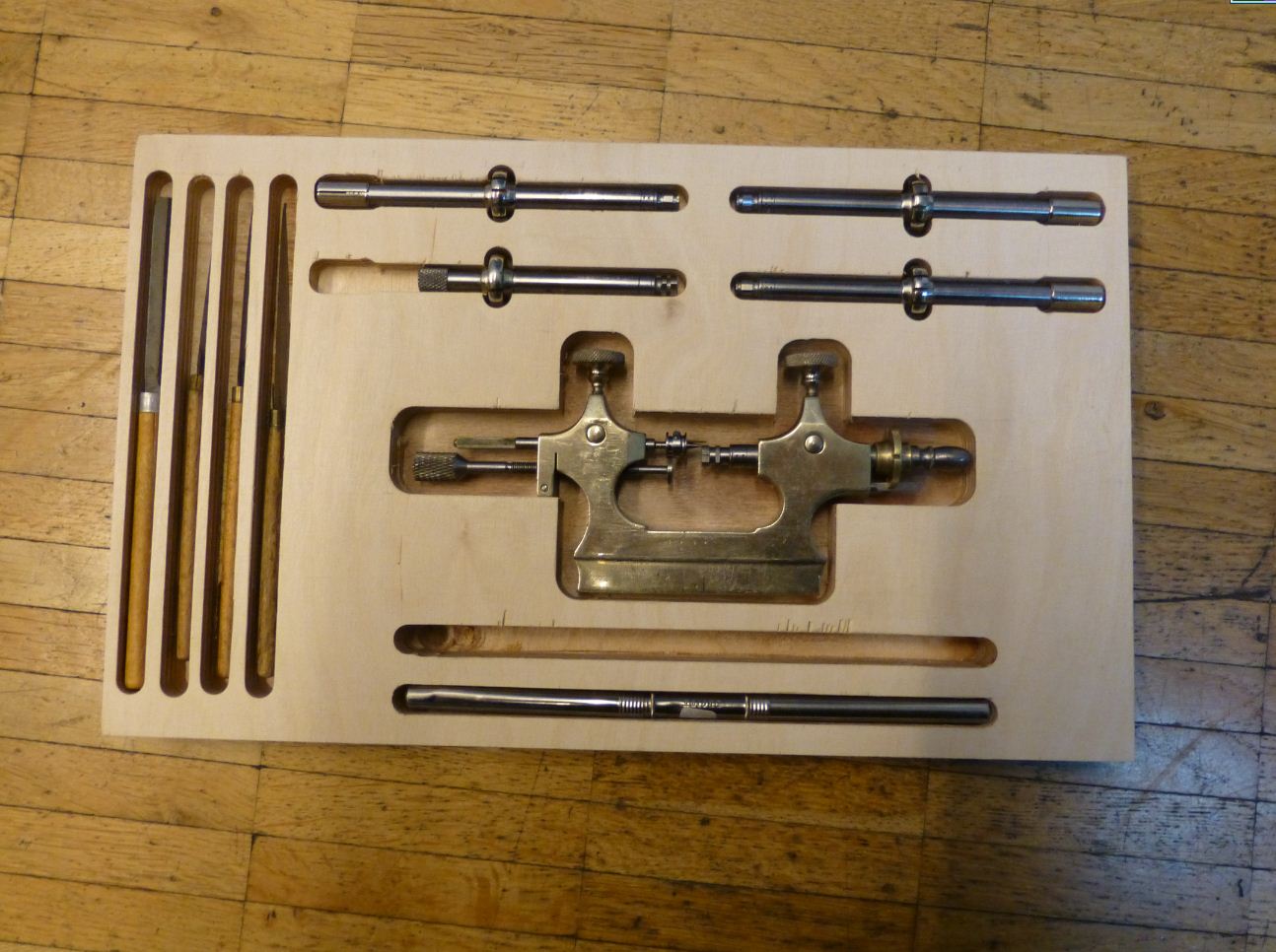

Visto che si parla di tornio a pivottare vi posto il mio:
Al momento dell'acquisto (che risale a poche settimane fa) era sprovvisto di scatola, settimana scorsa ho comprato il materiale, e oggi ho trovato un po' di tempo per iniziare la lavorazione.
Come vedete dalla prima foto é ancora da rifinire con una buona levigatura e la vernice trasparente ma adagio adagio farò anche quello.
Spero che Pierino_la_peste torni presto, cosi potremo andare avanti con il post sulla tornitura e potrò mettere anche in pratica la pivottatura (visto che malgrado conosca la teoria di perni non ne ho ancora pivottati).
